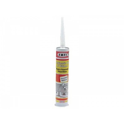

Колега, ако греша ме поправи, но ако си използвал "онова" нещо в тубичката на една от снимките - то не е силикон. Нека колегите да не се заблудят, това е полиуретан и е по-добър от силикона. :да: Като изсъхне става, като каучук и държи много здраво.

Грешиш колега :) Лепило е и съм го написал.Не съм казвал, че е силикон.И наистина няма нищо общо с силикона и държи много здраво.Не се влияе от топло и студено :beer И не съм използвал него за направата на тавана и другите неща.За тавана и корите на гредите си използвам лепило специално за това което не е много евтино.Онова лепило за което ти говориш съм го използвал само за горната част на таблото(никъде другаде) :beer

Ей това дето си го дал бе колега. Ти май не помниш какво си писал в темата при положение, че в началото говориш за силикон на салам за залепване на самите кори... :deal
За корите използвах силикон,така е,под формата на салам(дали е точно силикон не знам,но е наистина много здраво).Поне така му казват и в магазина и в работата ми.Но това което на снимката е лепило.Аз не те разбрах за кое точно говориш.Не сме се разбра ли :)
Точно това имах в предвид. Това не е лепило, а полиуретан със 101% сигурност. Дори на етикета си пише и се чете и на снимката. А това, как го наричат си е въпрос на компетентност и информираност. Почти съм сигурен и, че от "салама" си сложил полиуретан. :да:
