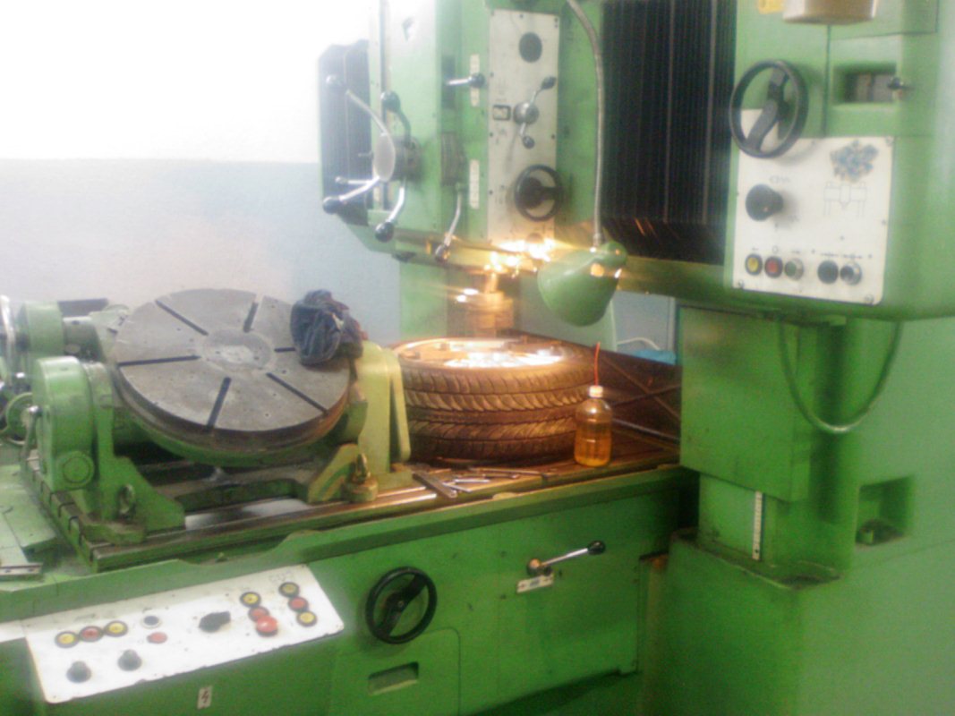

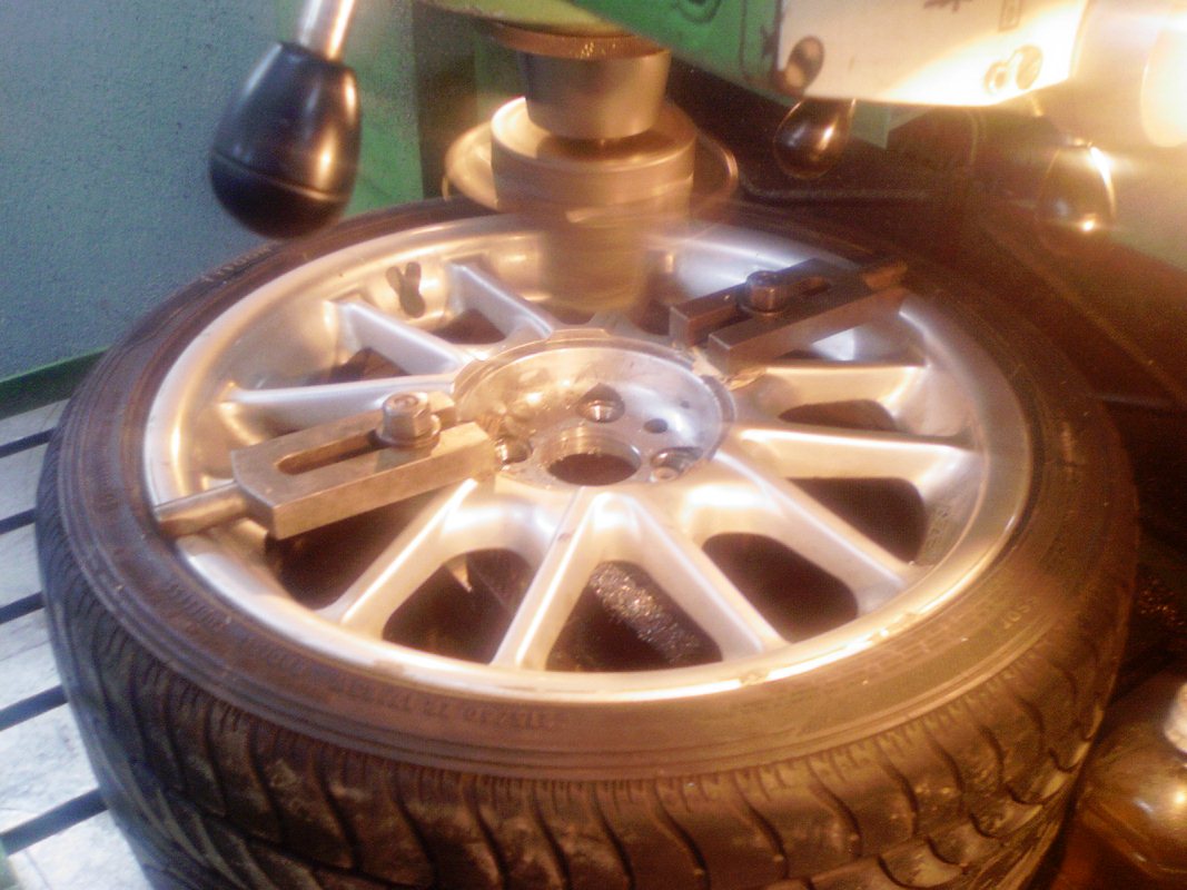

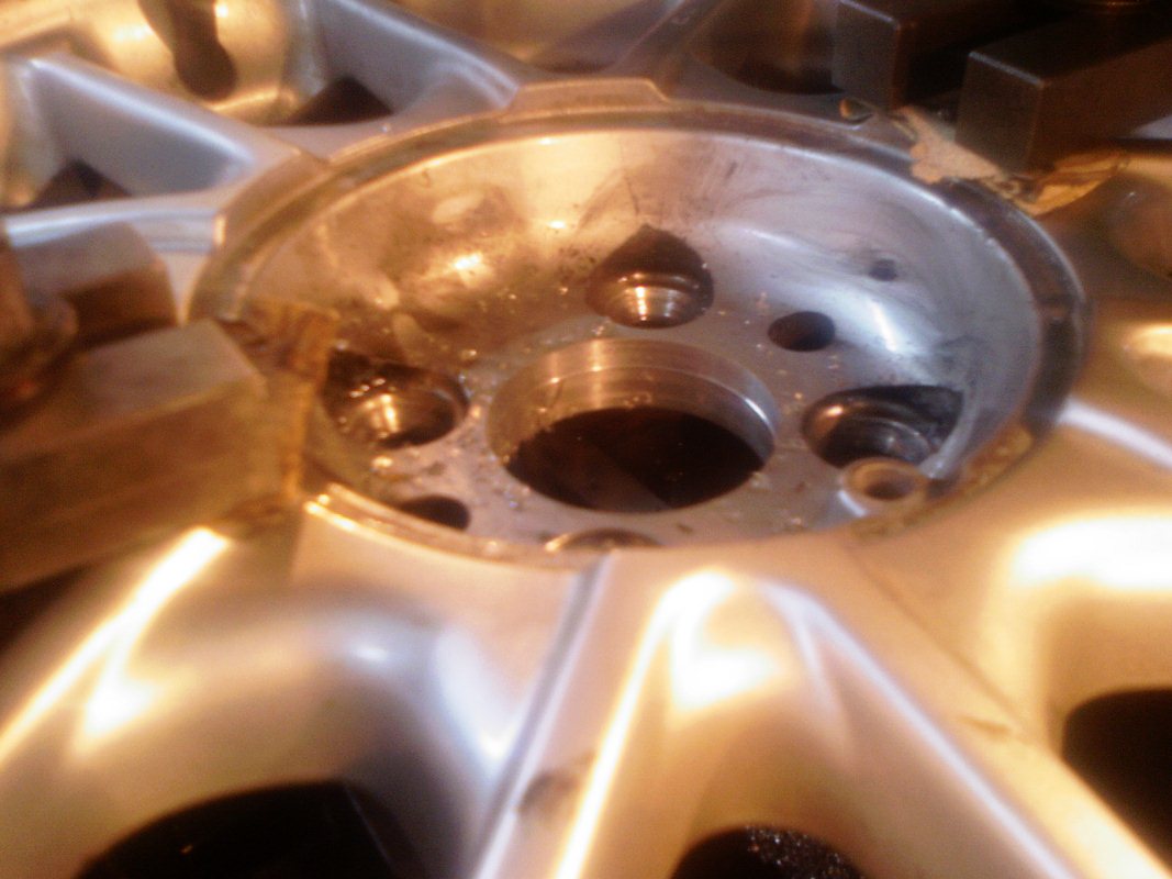

Корекция на централен отвор на джанти
Снимките са кофти , но не бях си взел фотото.

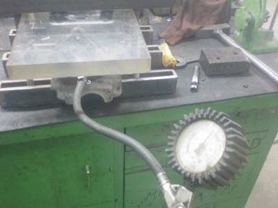

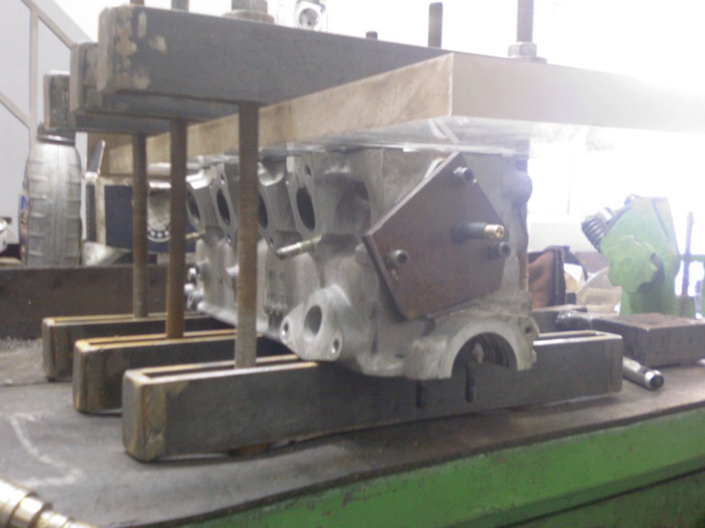

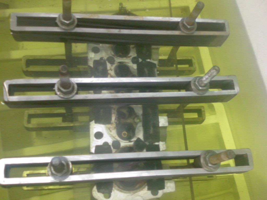

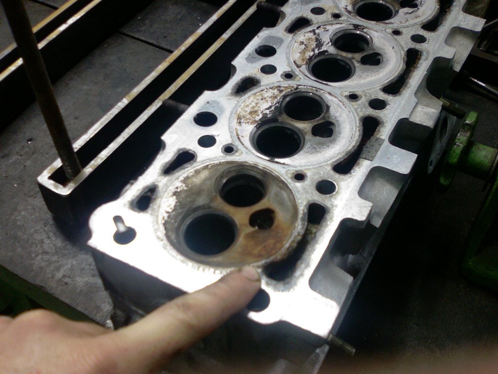

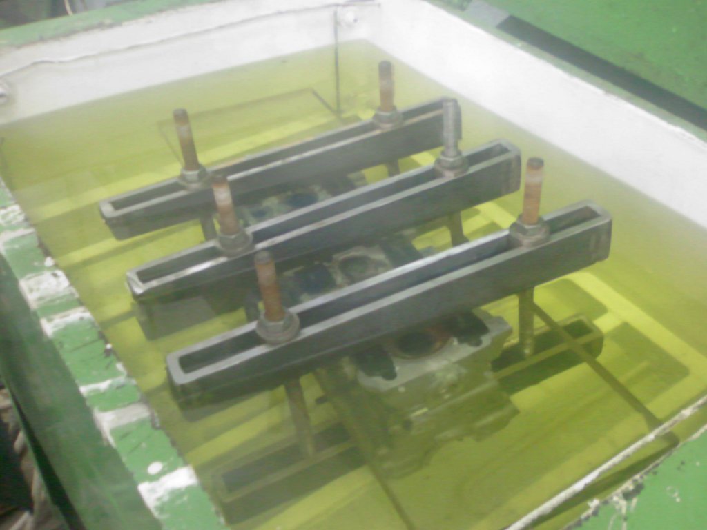

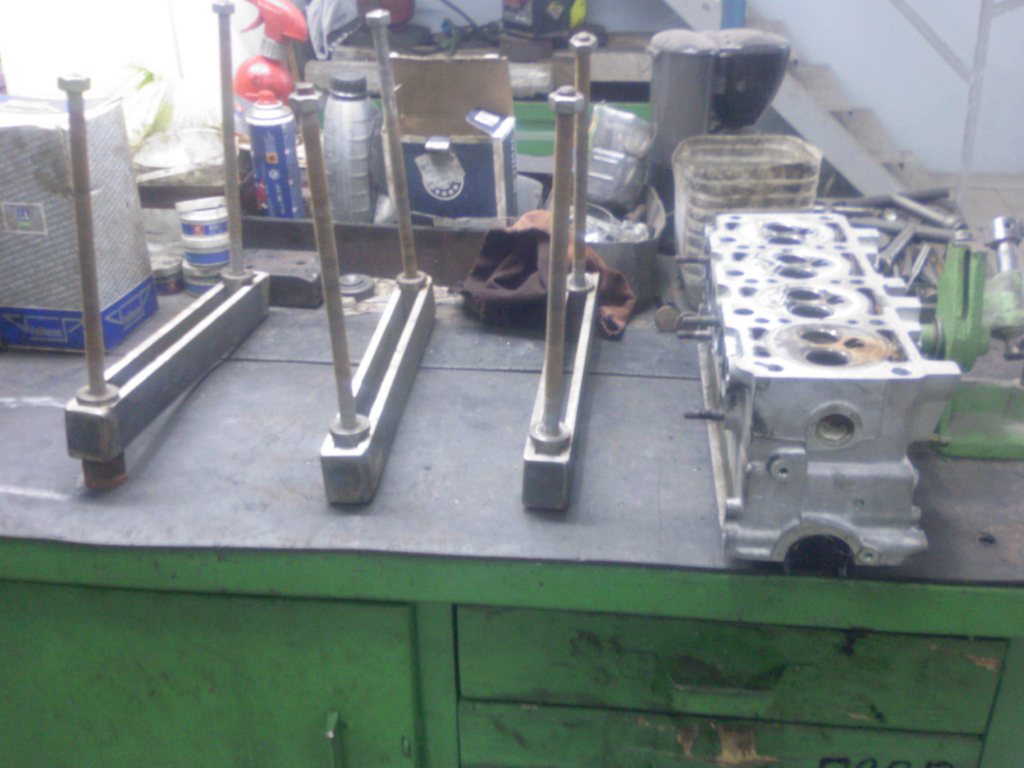

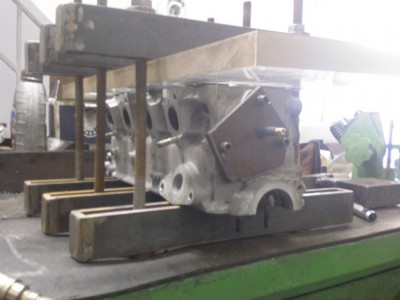

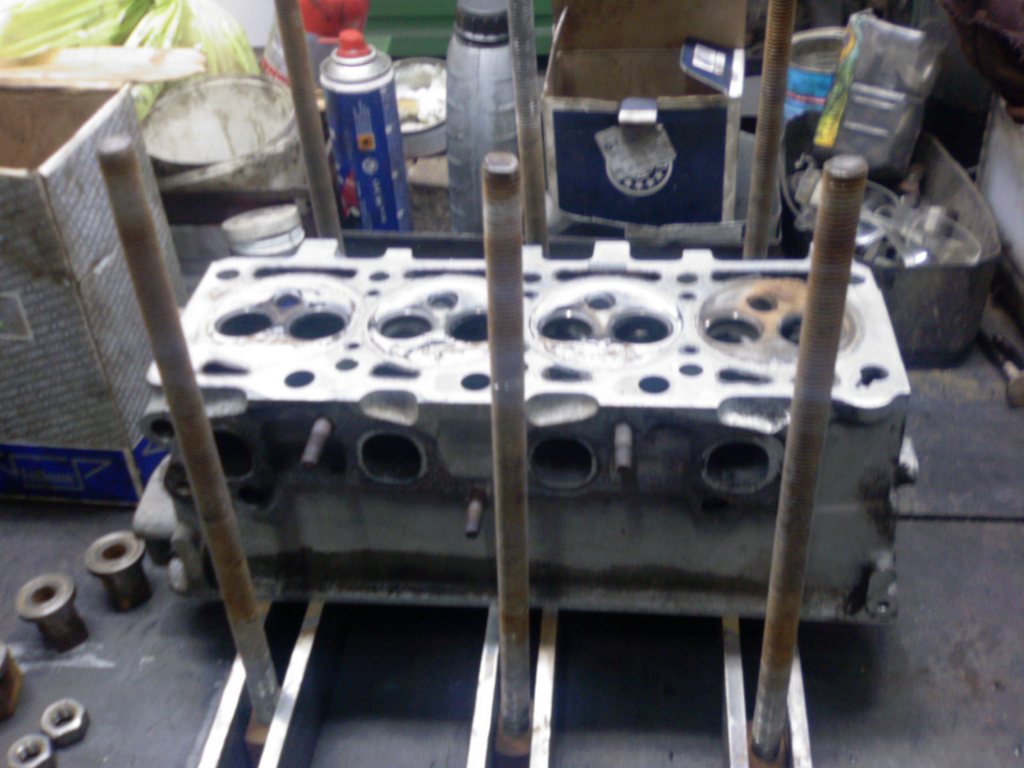

Проверка на глава за пукнатина

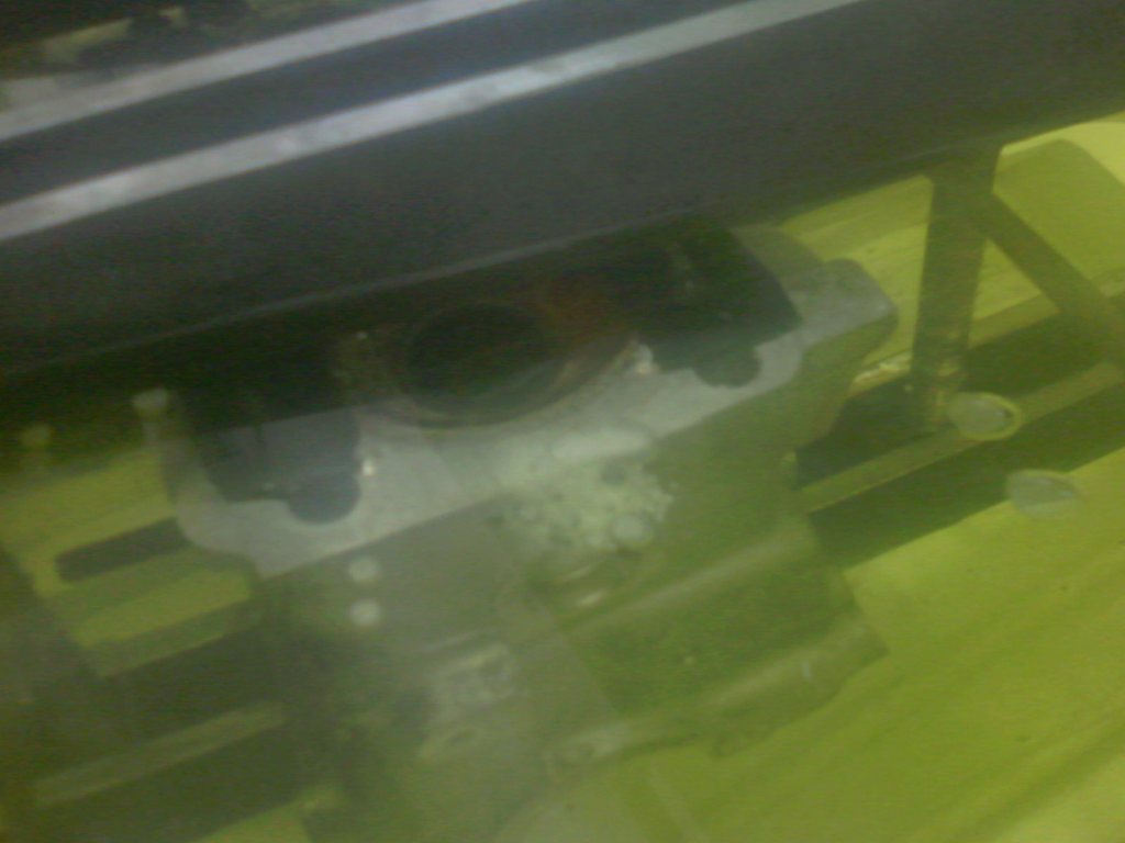

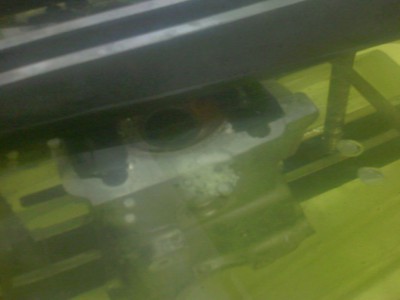

Мнениеот orbital » Чет 28 юни 2012 18:30
тази пуска от тапата.

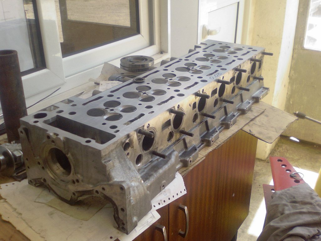

Мнениеот orbital » Чет 28 юни 2012 18:34

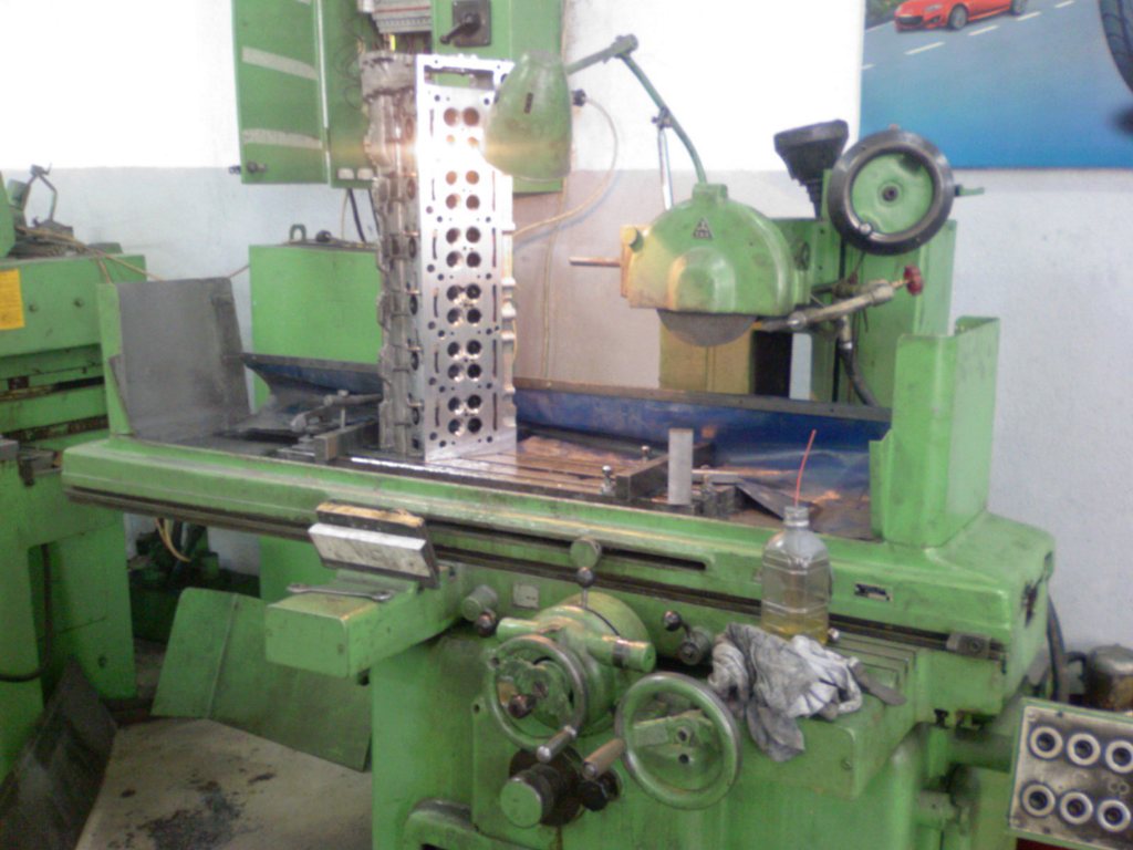

Шлайф на 6 цилиндрова глава 24 клапана.
