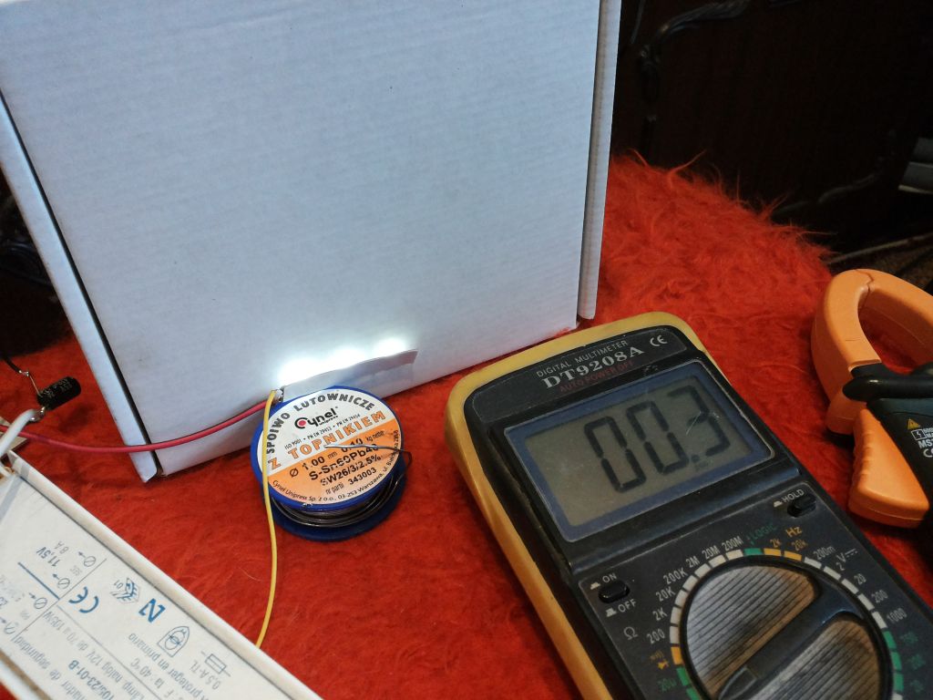

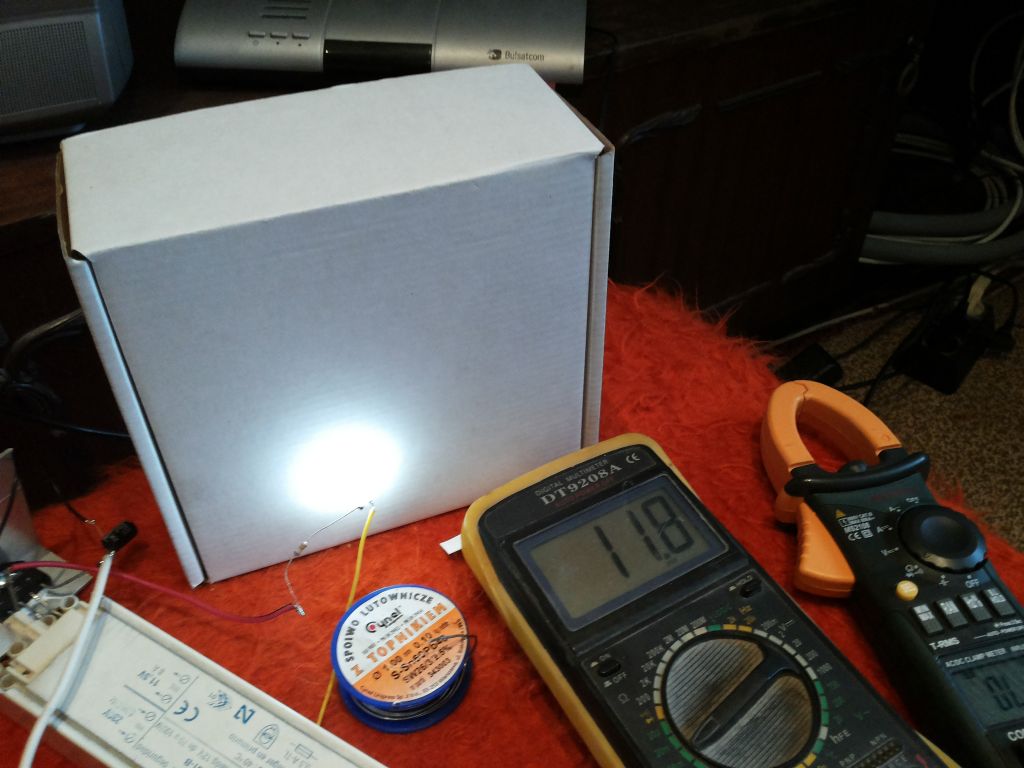

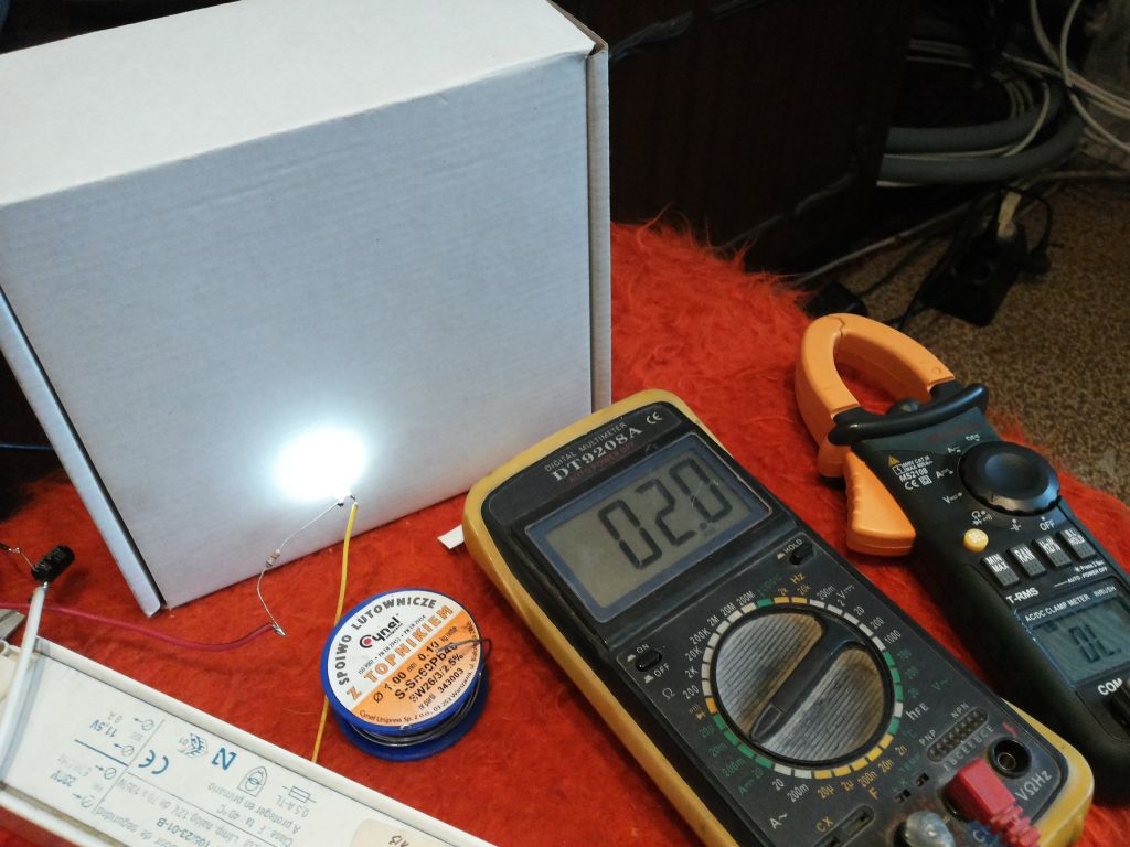

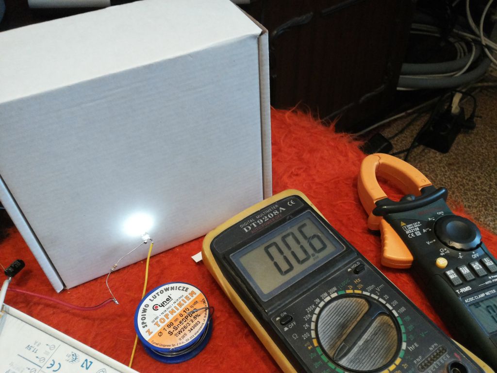

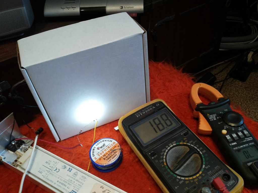

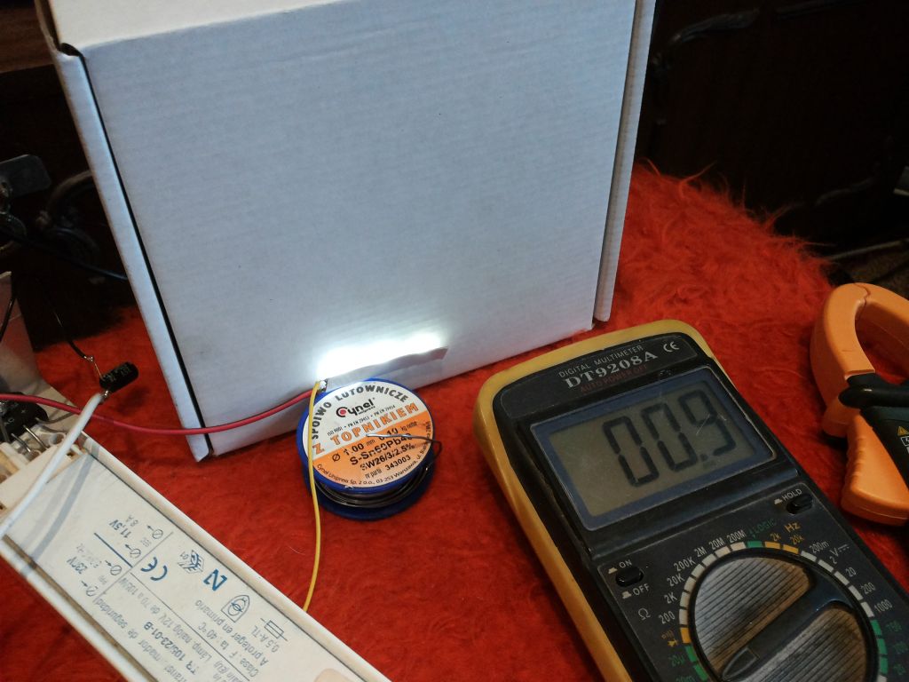

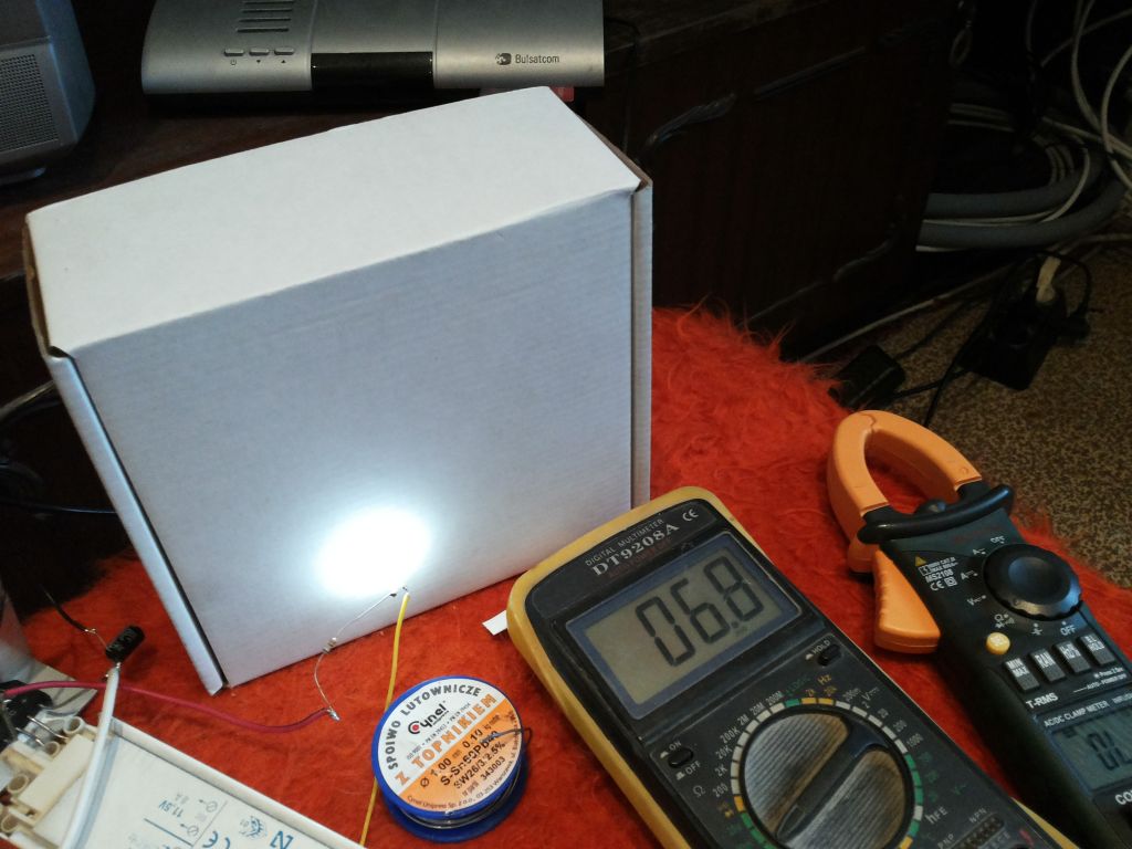

Още две от опита с лентата
Както си и знаех промяната на тока влияе на светенето при доста голяма разлика.

И още един опит за сравнение обикновен бял диод силносветещ разсейващ.Токоограничаващ резистор 680 ома.
Очаквано същите резултати
Използван потенциометър и при двата опита 100килоома.
Лек ден
Лек ден

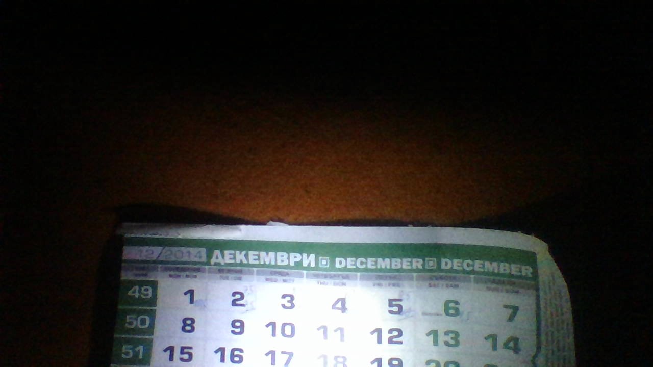

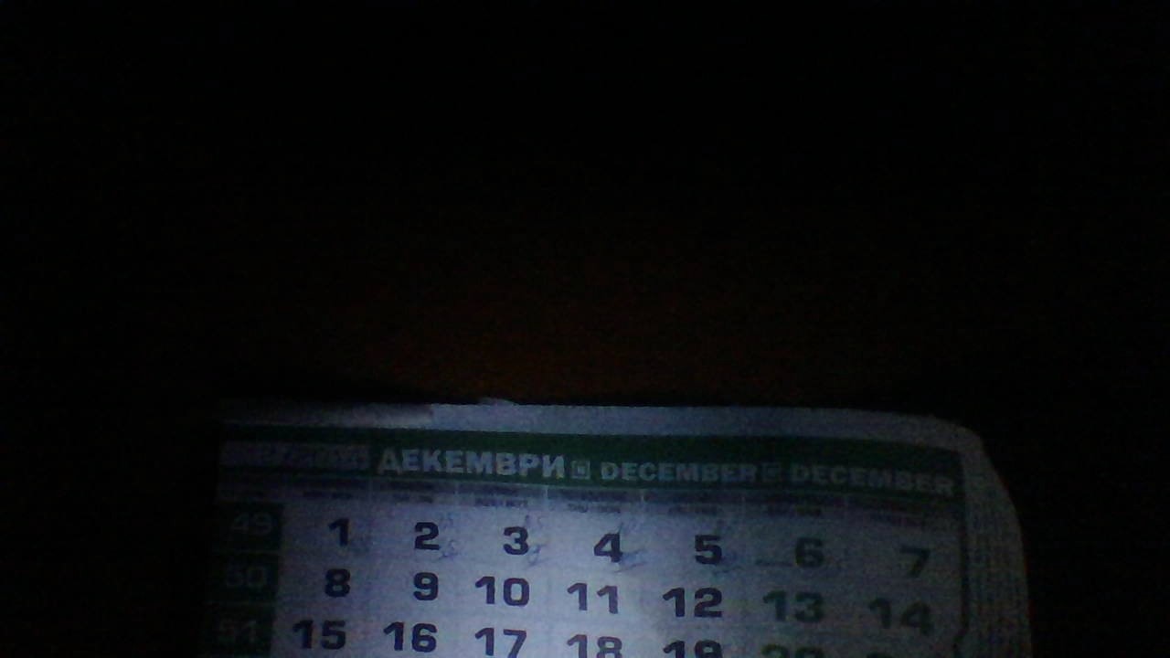

Не ми харесва фона на снимките ти въпреки, че ми даде добра идея как да снимам аз. Така или иначе от твоите снимки не може да се вадят никакви заключения.
Моите снимки са правени при угасена лампа, фона е тъмно одеяло и съм сложил и част от календар. И на двете снимки светят и двата диода, но единия го засенчвам с парче станиол. Единия диод е с 1кОм, а другия с 5,1кОм. И аз съм използвал част от бяла ЛЕД лента, но диодите ги захранвам директно без вградения резистор.
Опитай да направиш снимки при подобни условия като моите. Или се опитай да четеш вестник само на светлината на диода свързан с различни резистори.
Към автора - За съжаление май не мога да ти помогна, през ръцете ми са минали много диоди ( само за последните няколко месеца поне няколко киловата), но всички те светят при всякакъв ток протичащ през тях, такива, които да угасват напълно когато тока спадне под определена стойност не съм виждал, а твоите явно са такива щом не светят с резистор над 40кОм. Аз съм връзвал 5МОм на едни диоди и пак светеха, изключително слабо, но все пак си светеха.

kris11 опита който проведох е във връзка на това
Пуснах и линк където хората казват черно на бяло,че с тока се променя нелинейно светенето,но вие така и не го разбрахте.И снимка ви пуснах от темата за третия стоп и пак не.Тези опити доказаха,че при намаляване на тока два пъти разлика в светенето практически няма.На първите две снимки разлика няма.За съжаление още не съм се наканил да си купя луксомер и да направя тогава подобен опит,че ми е интересно и на мен какъв ще е резултата,тъй като при тези опити се разчита на човешко субективно мнение и преценка.При този опит диодите си намалиха чувствително интензитета при около 2000 ома без вградените 500 ома.Но и при 100кома пак мъждукаха.Явно на колегата светодиодите не са баш обикновенни щом гаснат изведнъж без да намаляват интензитета.При мен на сеата цялото осветление на таблото и парното се управляваше от вградения ключ,и промяната е почти никаква,при светодиодите.
С 5000 ома през диодите ще тече 8 пъти по-малък ток, и ще светят 8 пъти по-слабо отколкото с 620 ома - това поне за мен не е "почти нулев ефект
