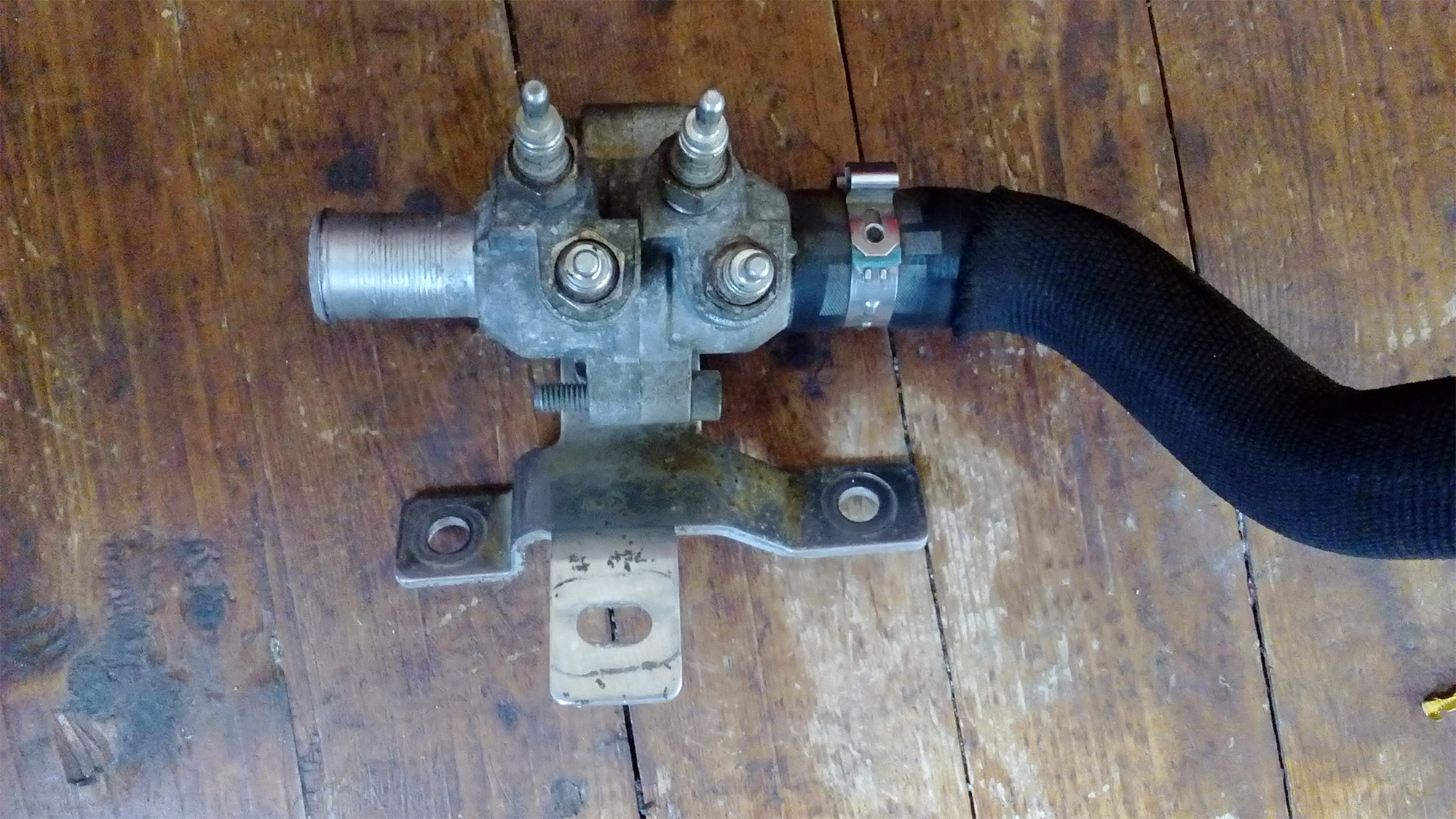

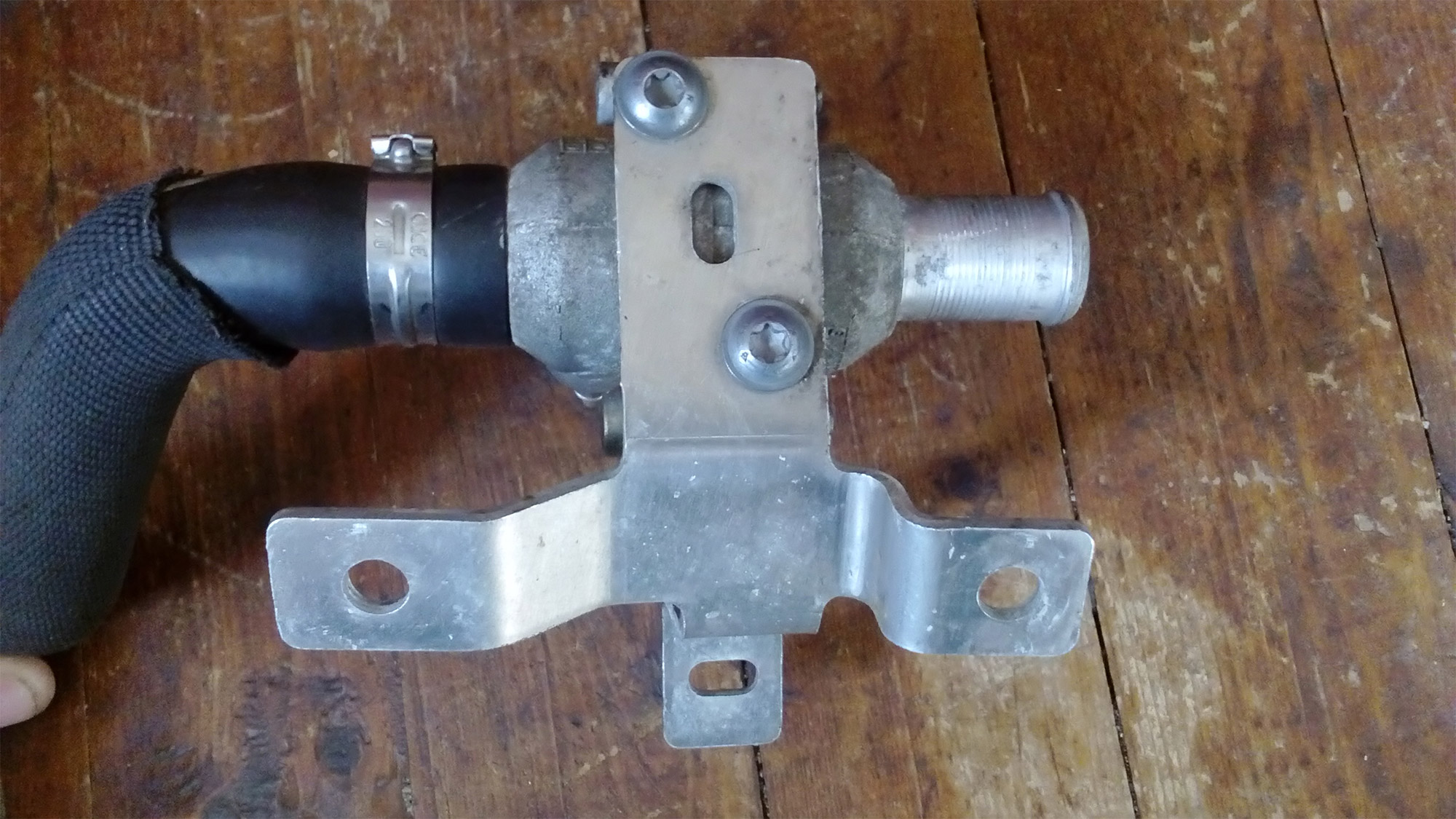

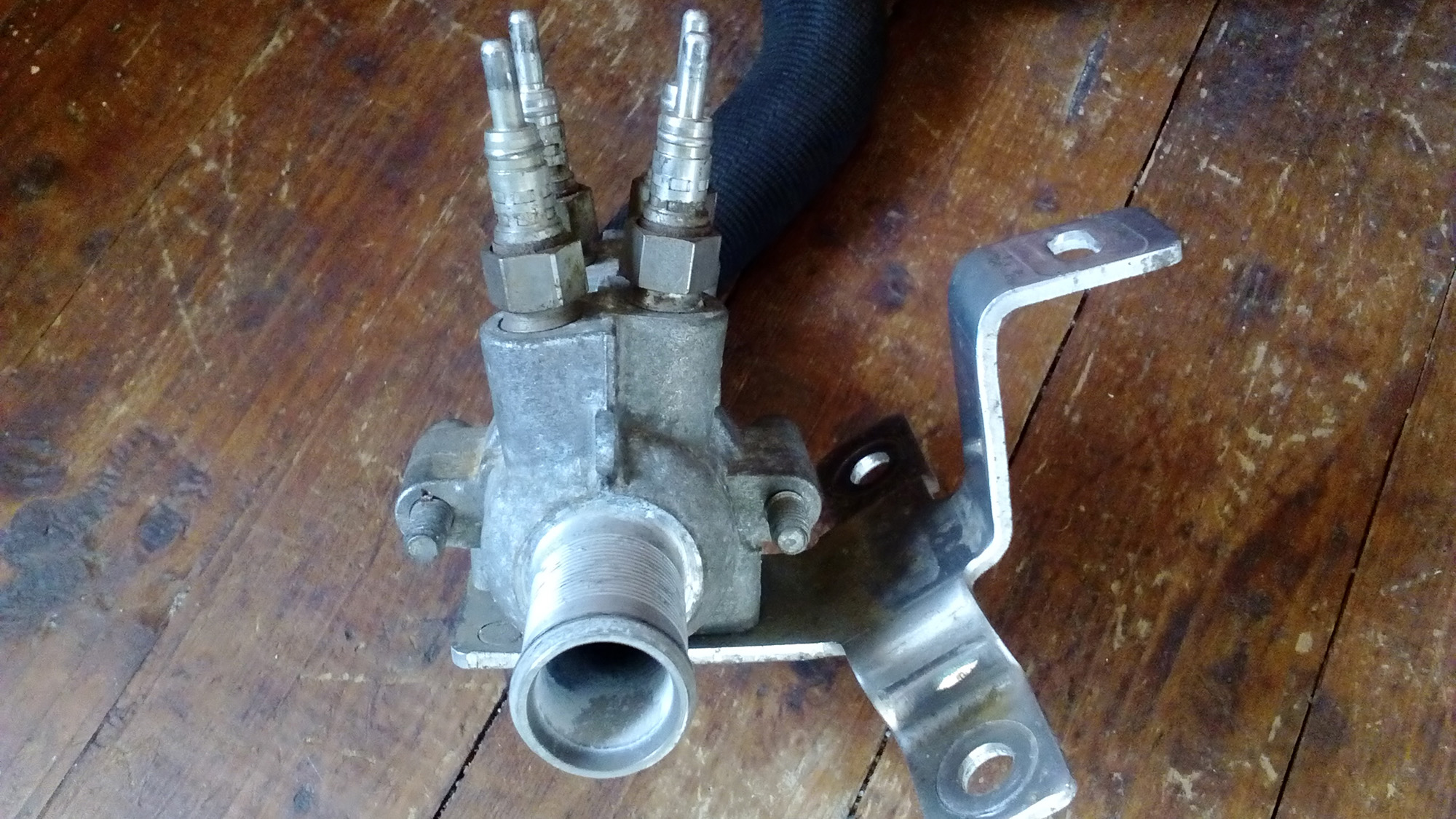

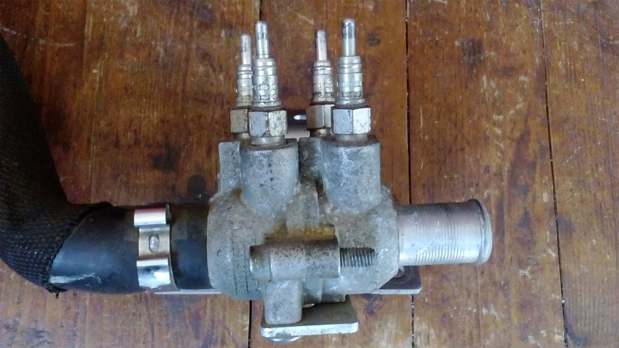

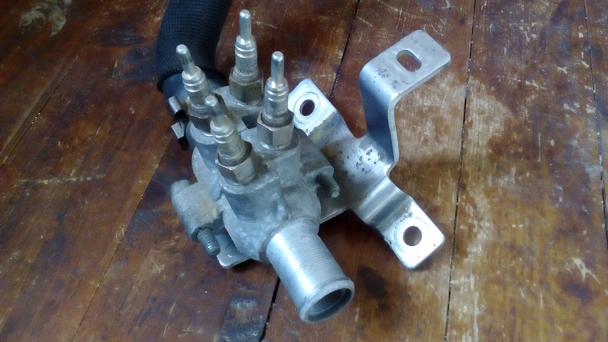

извинявам се за забавянето на снимките и информацията.
Диаметърът (външният) на модула е 20мм, като има един "пръстен", който е около 22мм. Маркучът, който е на него е с вътрешен около 19мм.
Съпротивлението на свещите при стайна температура (около 20гр.) е 0.8 Ома.
Естествено ще пускам само 2 от 4-те, че иначе така ще ме подгреят (финансово), както и алтернатора. :newsm66
