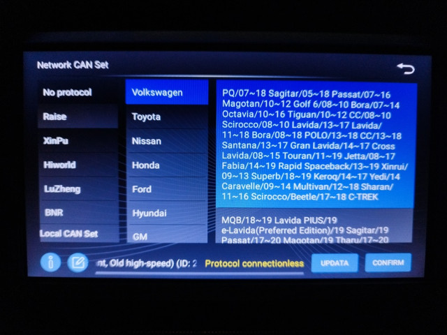

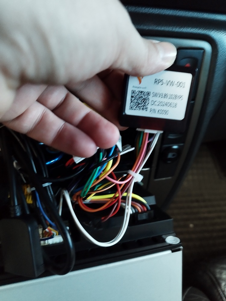

А дали може да ми се помогне и на мене с този канбус... в моя случай, от колата излизат с една букса в повече, а канбуса си е свързан по правилата на производителя, но въпреки всичко - ЙОК ...

Каква е колата, коя година?

Re: Монтаж на китайска андроид медия на мястото на оригиналната
Мнениеот MiroKirev » Сря 18 дек 2024 11:08
Колата е от подписа - passat b5 (2002-2004г.), моята е 2004 година, 1.9-дизел
Мнениеот railfan » Сря 18 дек 2024 12:59
Не съм сигурен, че за такава кола трябва да се ползва канбус модул изобщо за медията. Тя няма кан-шина.
Мнениеот MiroKirev » Сря 18 дек 2024 13:25
- ясно, благодарско - и аз имах такива опасения, но с това потвърждение, няма какво да търся от там на татък - ок - ще си разкача канбуса!
Благодарско още веднъж!
