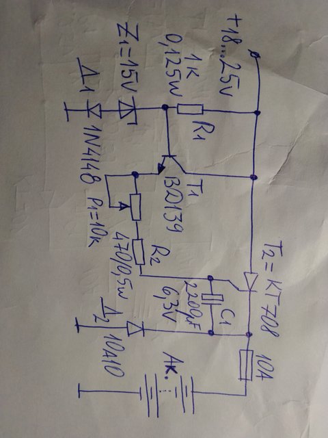

Понеже схемата на бат Венци много ме кефи, реших да я изгладя с парната ютия :-)
-добавяме буфер T1=BD139 примерно;
-диода Д1 компенсира пада Ube и се сумира с опорното напрежение на ценера;
-намалям стойността на потенциометъра на 10к и понеже времеконстантата не ми харесва с един порядък, кондензатора става не 220, а 2200uF.
Според мен, кондензатор, шунтиран от диоден преход (управляващата верига на тиристор) може да е за възможно най-ниско работно напрежение.

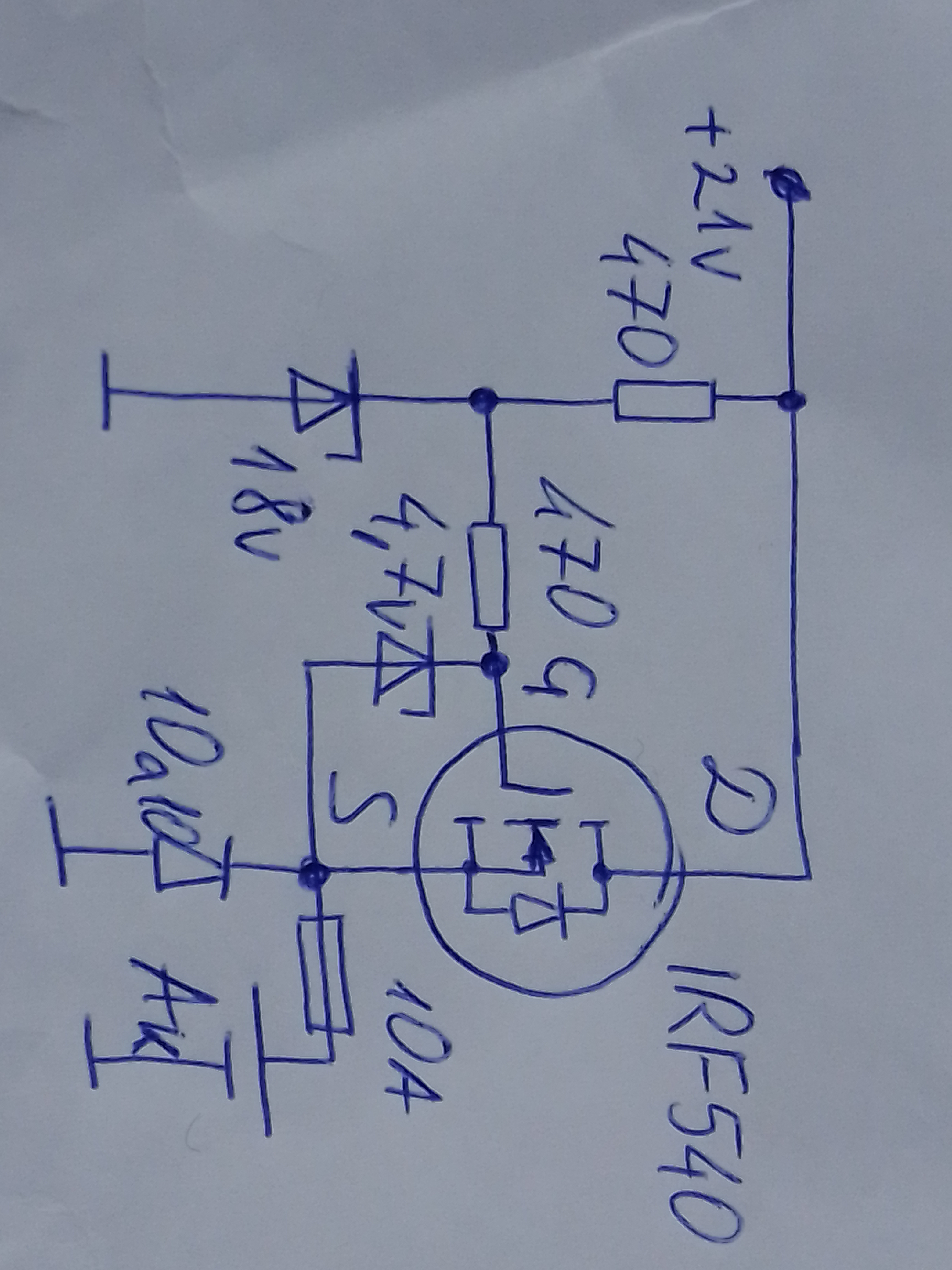

Ограничаване на тока на заряд и напрежението може да стане много по-елегантно с MOSFETs
Примерно IRF540, който го има на пазара за около 1.60 лв.
Както се вижда от техническите характеристики (datasheet) , за да отключи (да започне да зарежда) му е нужно типично 3 волта (максимално 4), а ограничавайки Ugs около 5 волта лимитираме тока 6~8 А, като гледам графиката.
п.п: не ме карайте да го чертая на компютър това

На варианта с MOSFET ще му трябва радиатор който няма да е толкова елегантен защото транзистора работи в линеен режим

nick.asenov написа:.... за да отключи (да започне да зарежда) му е нужно типично 3 волта (максимално 4), а ограничавайки Ugs около 5 волта лимитираме тока 6~8 А, като гледам графиката.
Така не може да се контролира ток. Въобще MOSFET-ите са създадени основно за работа в импулсен (ключов) режим. Ако наистина се загледаш в графиката "Output Characteristics" ще откриеш, че при напрежение Uds 4-5V, гейтовото напрежение влияе твърде нелинейно на дрейновия ток. Малко над праговото напрежение, транзисторът е отпушен напълно. По-лошото е, че при това има положителна обратна връзка - повече отпушен транзистор води до по-ниско напрежение Uds, a това до още по-наситен проводящ канал на MOSFET-a. Това се прави само със отрицат. оратна връзка по ток, резистор с малка стойност последователно във веригата, ОУ и т.н. Остава проблема с загряването в линеен режим. Транзистора си става аналог на един резистор и грее точно като такъв. Резистор с особен характер.
Ако пък направиш така, че Uds да е 10V или повече, влиянието на гейтовото напрежение става по-линейно, но загубите са страшни и са във вид на толина.
Другия проблем е, че при едно кратко претоварване или късо съединение резистор ще оцелее 100%, а MOSFET в този режим "ще му леят куршум"

Дай линк към схемата на бат Венци, неизгладена или (по-скоро И) обясни каква е идеята на схемата която си дал, какво точно регулира и спира ли когато акумулатора е зареден и как точно работи това, ако работи.
Отделно пък тези схеми за да работят се правят с динистор или пък с транзисторна схема работеща в подобен режим, иначе не се получва добър резултат, отделно от регулирането на напрежението, което би трябвало да го има за да не презарежда, имаче за какво са тези хЕлектроники ....
Още по-отделно, на входа на схемата е дадено до 25V. Да приемем, че е 24V, представяш ли си какво ще стане ако в един момент за нещастие тиристорът се отпуши и направи верига към акумулатора, който е 13V или още по-зле 10V щом ще го зареждаме, какъв ток ще протече .... и кое ще устиска ...
Последно - задължително напрежението което е на входа трябва да е пулсиращо, директно от изправителя, нефилтрирано, това само принципно!

Каквото и да се ползва все ще има топлина-фет, тиристор...
Хубавото на идеята е, че така може да се ограничи тока и то в неговия пик, за разлика от тиристор/динистор.
Примерът с достъпен на пазара Hex-Fet евтинджос е само сламка.
Един подходящ за целта V-Fet, който по принцип е с отрицателна температурна характеристика, желателно в TO3 корпус , не може да бъде убит толкова лесно, но е по-скъп и дефицитен.

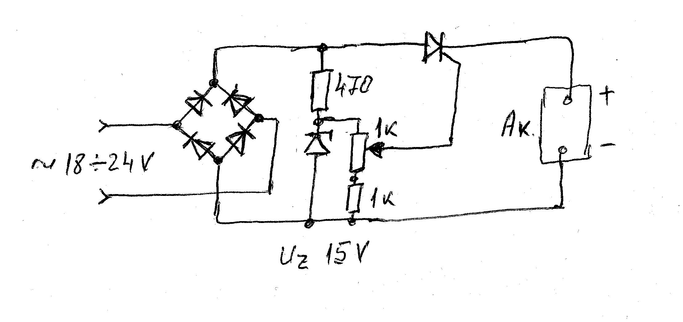

И от мен една съвсем лека модификация на схемата на бат Венци от 2-ра стр.
Както е писал бат Венци схемата много добре пасва с траф от старите пернишки зарядни. В този случай регулировката на тока е почти излишна при зареждане на автомобилни акумулатори (40 - 100 Ач). Ако трафа е "твърд" регулирането си е необходимо.
В този си вид схемата регулира тока от максималната стойност (зависи от напрежението на входа на греца) до половината от максимума.
Примерно ако максималния ток е 10 А намалява до 5 А и със скок става 0

Levo54 написа:.
Колега, имаш предвид напрежението на дозареждане. В двете крайни положения на потенциометъра заряда спира съответно при 7 и 14,4в. на клеймите на акумулатора.
При фазово управление на тиристор/ динистор, нищо, че измерваме някаква средна стойност на тока, да речем ограничен до 1А, на върха на синусоидата е изцяло отпушен-мачка трафа и греца.
V-fet, поради отрицателната си температурна характеристика, трябва да е студен, за да зарежда. При него топлинен пробив няма, като прегрее, спира заряда. Трябва да се охлажда, за да работи.

Този тип схема разчита на това, че тиристорът ще се отпуши, ако напрежението на катода му (акумулаторното) стане по-ниско от гейтовото (управляващия електрод). Така в зависимост на колко е настроен потенциала на уоравляващия електрод посредством тример, се получва някакво квазирегулиране. Това не е схема на тиристор с фазово управление. И понеже управляващия електрод изисква ток за да се отпуши тиристора (не е като гейт на полеви транзистор) се получава спад в сравнително високоомния тример, става доста неточно регулирането. Буферирането с някакъв транзистор, както е предложил nick.asenov е по-удачно.
Така или иначе и в тази схема ще има удърни импулсни токове. Трябва да се сложи някакво резисторче последователно във веригата според мен.

Колеги nick.asenov и milmar прави сте.
Идеята ми беше при максимално опростена схема да може да се ограничава първоначалния ток на заряд.
Такова зарядно иска периодично да го наглеждаш и да коригираш тока. Не е от категорията "включи и забрави".
И още, на изхода трябва да има амперметър и волтметър. Задължително, според мен.

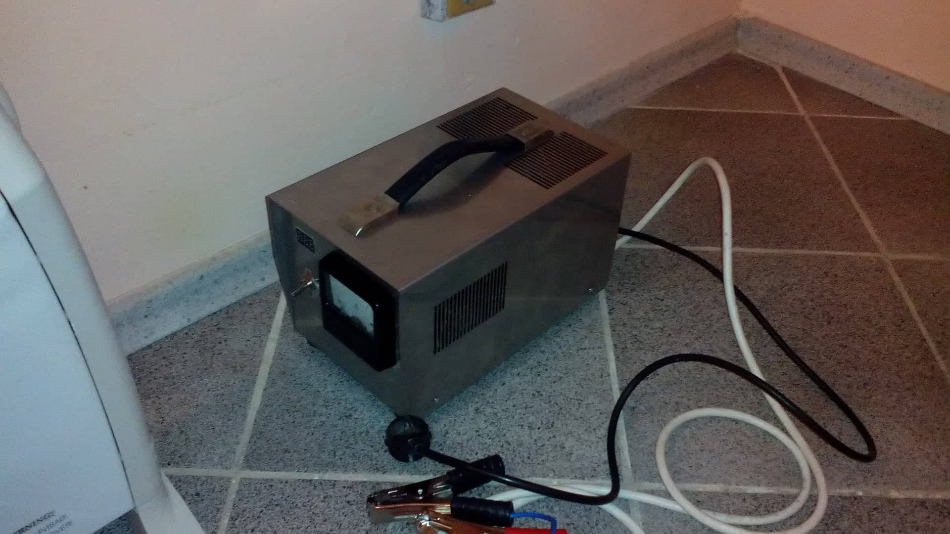

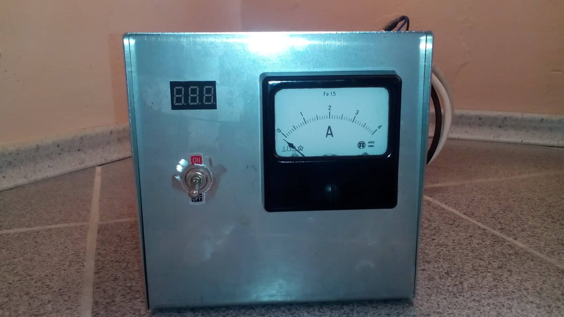

Браво колега, добре е за самоделка. Аз докато имах допир до металообработващи машини си направих две зарядни.И двете са по схемата на бат венци.
