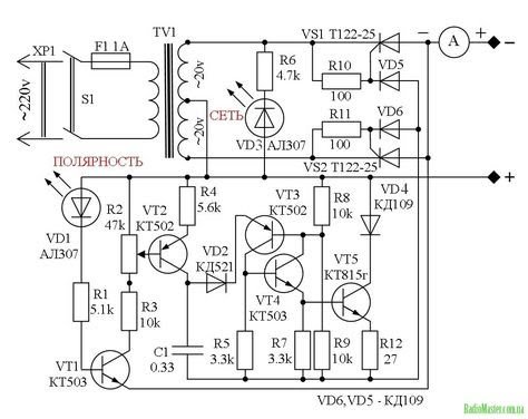

Levo54 написа:Схемата изглежда така.
Частта с удебелените линии и трафа плюс А/В метъра вече ги имаш с тази разлика че на мястото на тиристорите имаш диоди.
Много добра схема.

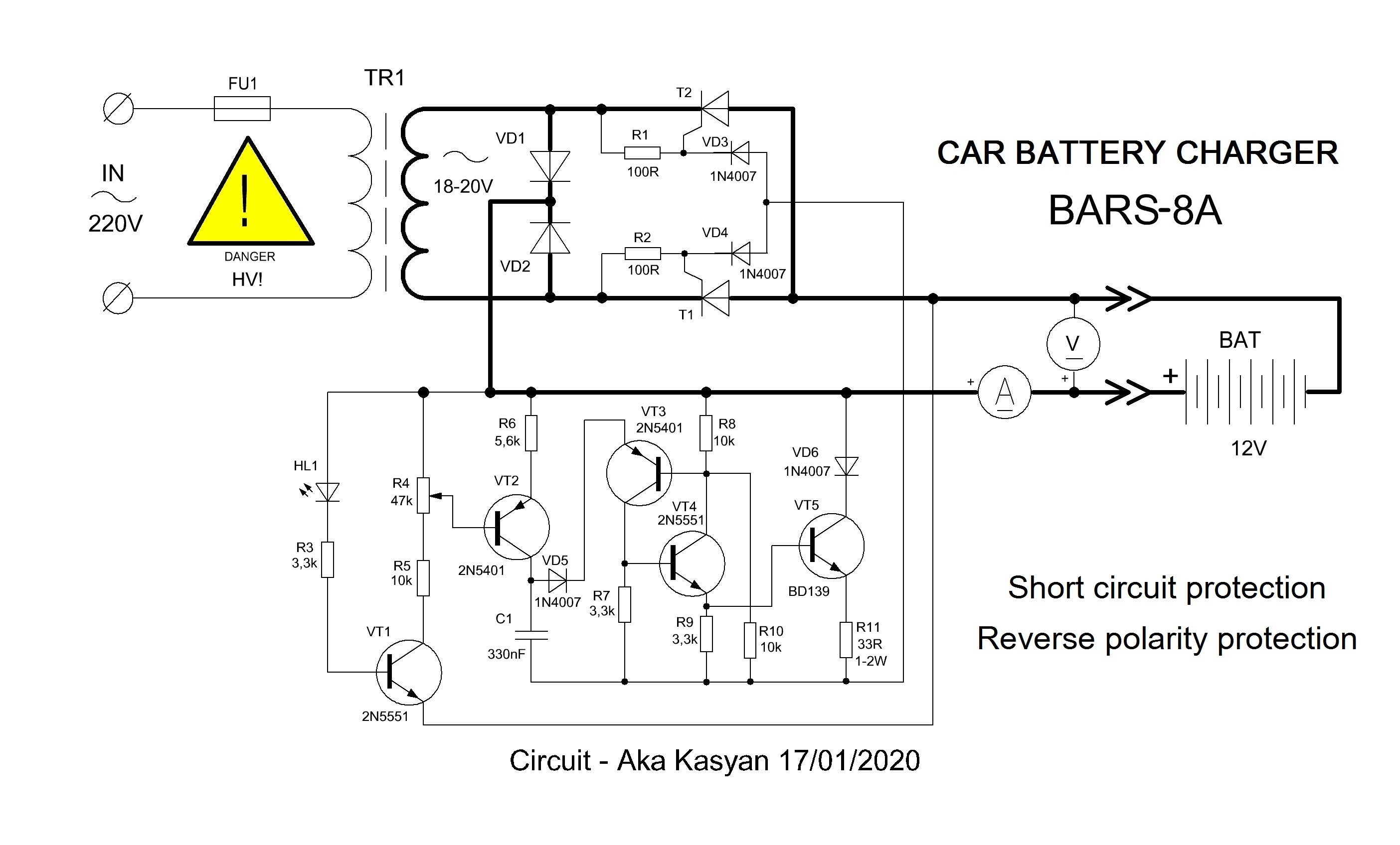

Добавям същата със средна точка и снимки от скромната първа/тестова реализация в кутия от Ups с 200W траф.
R11 от схемата на Levo54 (R12 от тази със средна точка) е 300...330 ома/0,6W - напълно достатъчно. Иначе отпушващия ток е ненужно (прекалено) голям и много грее.

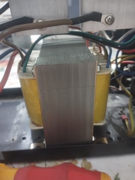

Някой правил ли е зарядно с траф от ups? Попадна ми един доста сериозен като размери и мисля че ще ми свърши идеална работа.

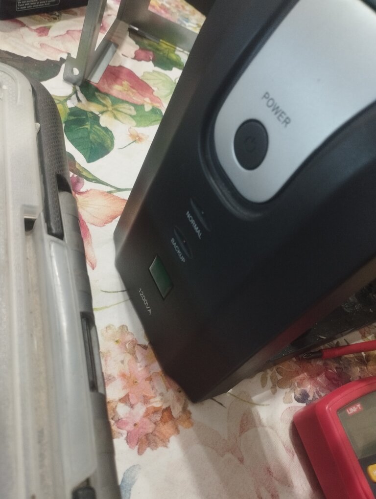

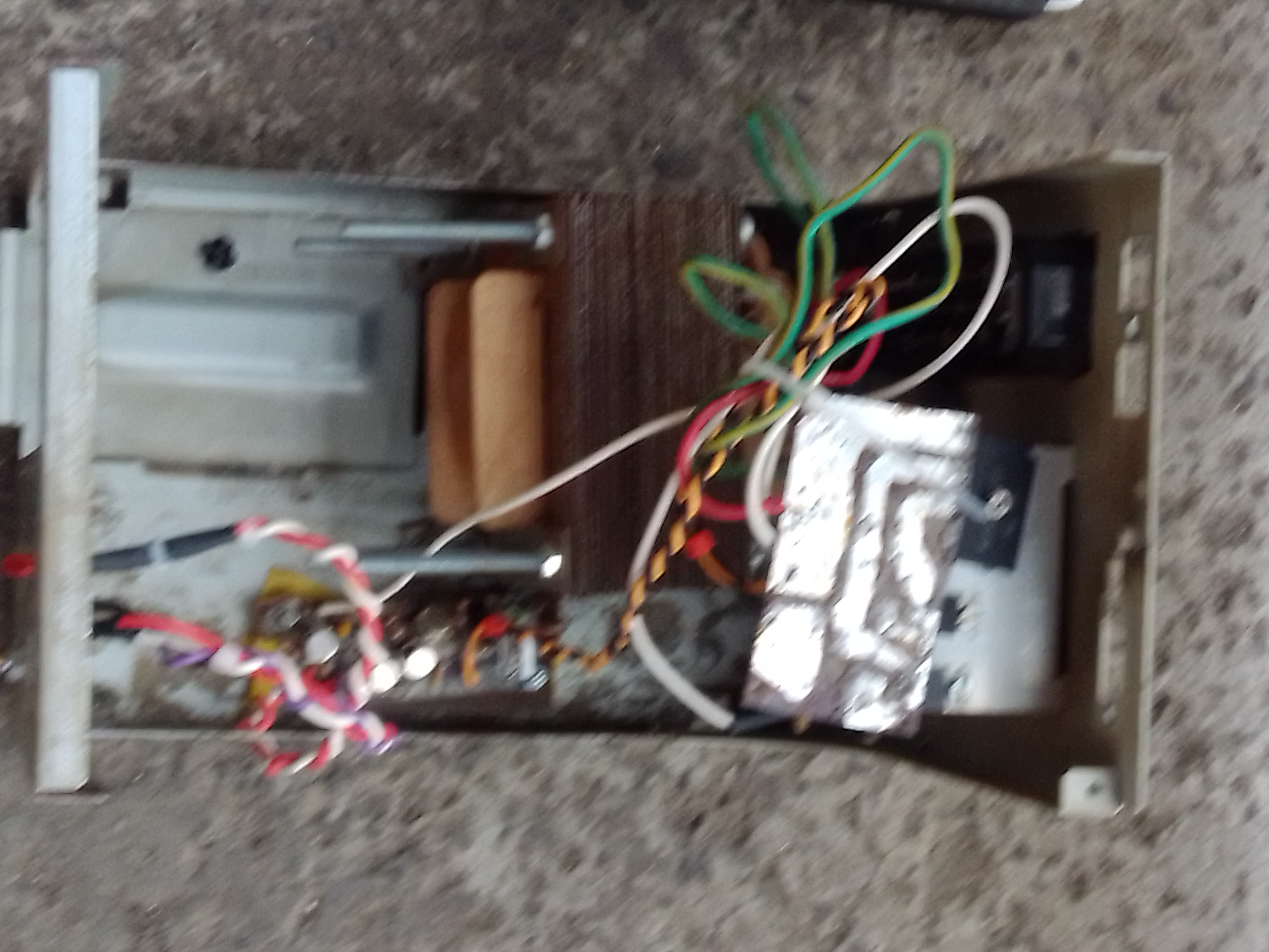

UPSа , когато има напрежение в мрежата , работи като зарядно . Той си има електроника , изключва когато напрежението на акумолатора падне под определено и го зарежда до определено такова . Като гледам 1200VA , може спокойно да зарежда акумолатор . Премери му зарядния ток , ако е недостатъчен , може да се увеличи /залепваш подходящ диод/и/ на Шотки успоредно на изправителния/те/ , ако не са достатъчно мощни . Моят UPS е 400 VA , на плюс изхода на греца е включен 4007 , след него 0.1 ома , 1 ват съпротивление , отива на входа на регулируем стабилизатор на напрежение . След изхода на стабилизатора е 1ом на 1ват съпротивление , след него втори 4007 диод и от него в акумолатора . Първият 4007 го смених с UF5408 /3 амперов / , съпротивлението след стабилизатора от 1ом смених със 0.33ома , 5вата , а втория 4007 смених със 1N5822 /3 амперов , шотки , 40 волтов / . Така зарядния ток от 300милиампера стана 1ампер . Диодите на греца са ми 3 амперови , не са променяни . Акумолатора ми е 65 амперчаса , старичък и стабилизатора , 0.33 съпротивлението и шотки диода се нагряват доста , но с малък акумолатор всичко е ОК . Все пак оригиналното акумолаторче беше 7 амперчаса .
