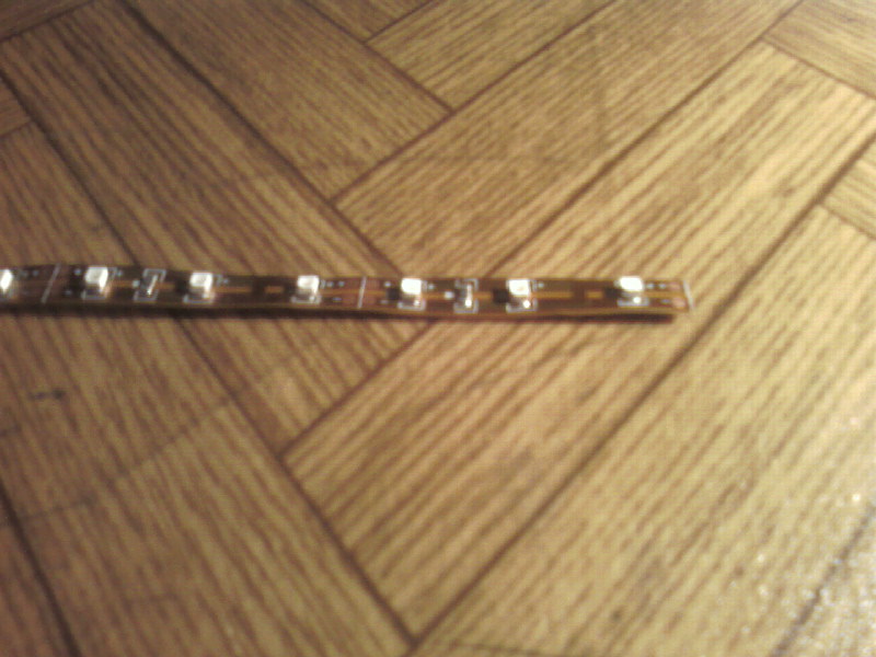

Аз си взех също такава лента за километража ми,но няма силикон и е много по-тънка.Мисля,че ще ти свърши работа за парното без да пилиш нищо.

Извинявам се за лошото качество на снимката,но с телефона толкоз.За тази лента става на въпрос.

Не знам как разбра от снимката, че твоята лента е по-малка. Загледай снимките и ще видиш, че лентите са еднакви, само светодиодите са различни. Но проблема не е в габарита на лентата, тя се събира. Нямам площ за лепене заради ребрата. Ако залепя само на ребрата скоро ще се отлепи. Другия проблем е с недостатъчното разстояние за разсейване на светлината. Ако искам равномерно осветяване трябва да отделя лентата от панелчето на около 1cm.
