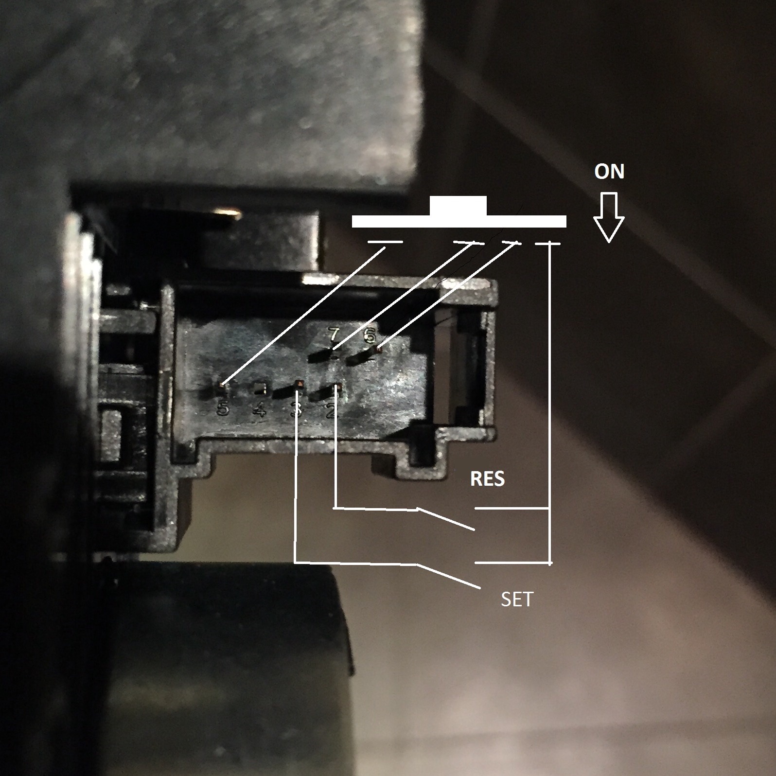

Тази схема вярна ли е ? Защо се подава (-) към Еку-то ?[

Мнениеот batkotivalio » Пон 03 юли 2017 22:51
Не, не е това схемата!Няма как на един и същи ключ да подадеш директно плюс и минус както си ги нарисувал...
При мен това е схемата погледната и измерена на самата букса на лостчето за темпомата.
И до колкото си спомням ,минус се комутира към компютъра.

Тази схема съм е намерил в интернет.
batkotivalio
Мнения: 597
Регистриран на: Съб 12 май 2007 20:56
Автомобил: VW Golf TDI
Двигател: AJM
Re: Направи си сам: Темпомат (само за ТДИ)
Мнениеот batkotivalio » Пет 07 юли 2017 20:50
Ами, значи не е вярна!
