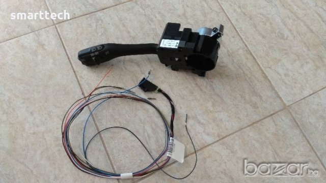

Привет колеги.Купих си китайски темпомат за passat b5 1,9 TDI AFN двигател.Изчетох темата но не намирам схема за свързване на този темпомат.Кабелите са червен/жълт,бял,син, двоен черен/жилт и черен/син(без клема).Ще бъда много благодарен ако някой помогне за включването.Ето и снимки на темпомата и кабела
