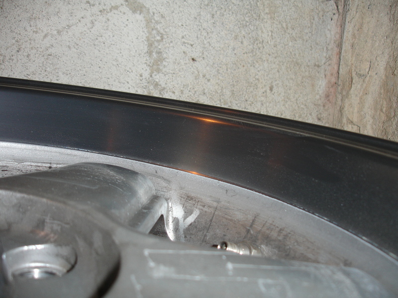

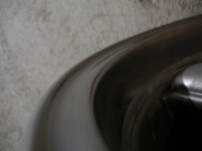

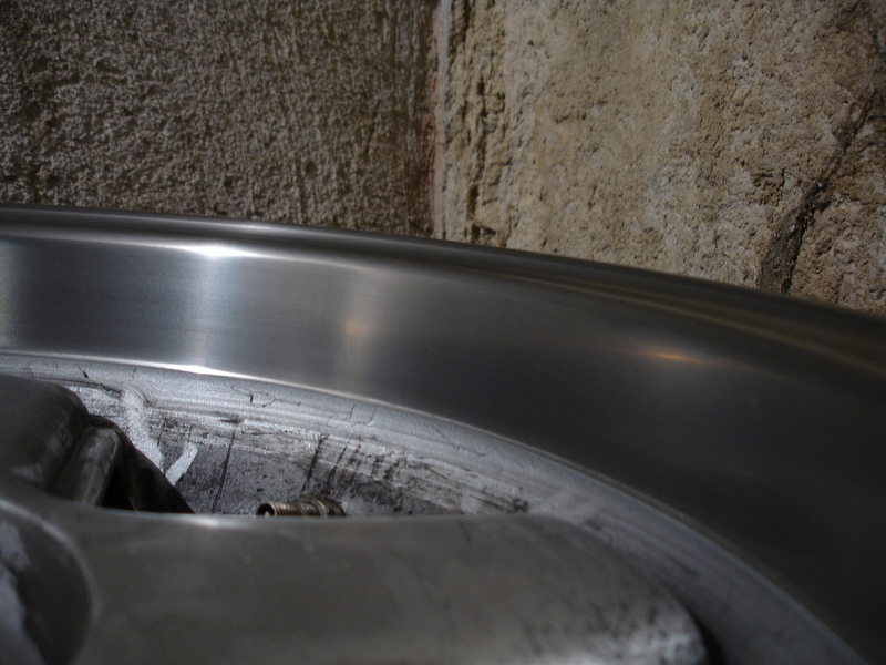

s5501na написа:Ето най-накрая да ви покажа какво постигнах и аз.
Ето джантите във вида в който ги взех:
Ето джантите напръскани с боди с мивка:
Тука съм минал джантите с шкурки:60,120,180,220,400
И ето краиния резултат:
И забравих да напиша най-важното ,което открих:
След цялата процедура на ръка с водна шкурка 2000 и САПУН и се постига невероятен блясък.
Аз съм доволен , но зада бъда истински чакам вашите коментари.
Дано съм бил полезен на някой
На живо изглеждат още по-добре :)

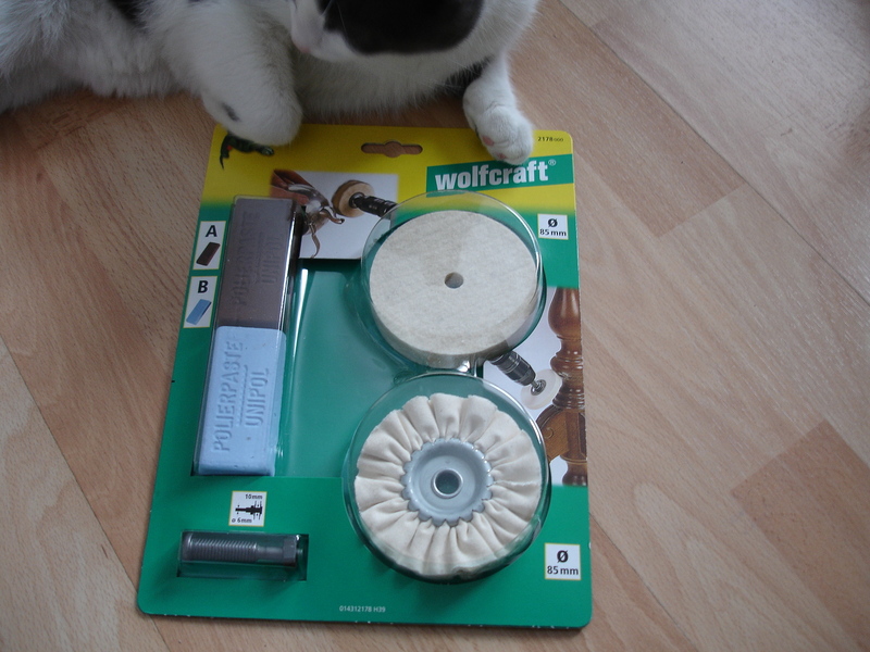

Мнениеот N1P0 » Пон 30 мар 2009 22:33
Това е след водна шкурка, все още не са полирани.
Иначе купих това кече от Бриколаж, но нещо пастата е много твърда и не се маже никак добре, даже прави драскотини :evil: :evil: :evil:
pas1.8mi
Мнения: 5208
Двигател: 1.8T AEB 1999
Местоположение: София,Плевен
Re: Как да си полираме джантите.
Мнениеот pas1.8mi » Вто 31 мар 2009 8:29
Сложи малко масло при пастата!
impresa
Мнения: 114
Регистриран на: Вто 11 сеп 2007 21:22
Мнениеот impresa » Вто 31 мар 2009 11:21
Пастата се натрива на кичето докато се върти на бормашината :да:
