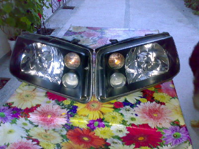

тия дни се заиграх с мойте фарове и ето го резултата, промени се цялата визия на колата.

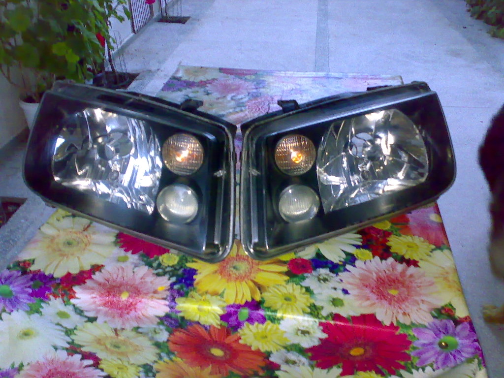

Ето и аз с какво се занимавах вчера почти цял ден :)

napster написа:Ето и аз с какво се занимавах вчера почти цял ден :)
Довечера ще снимам как стоят на колата :)
Колега това с маркера даржи ли добре? дане се налага повторно отваряне на фара за да се минава 2-ри и 3-ти път ? Защото аз работя на сигорно отворя ли го и като го затворя няма да го пипна. :)

мойте фарове вече 4-та година са така и няма грижи.....не се притесняваи. Това е начина

Добре, но преди да нанесеш с маркера, почиства ли се с нещо или направо с маркерчето?

Направо с маркерчето или със спрейчето (по-добрия вариант, според мен) :wink:

mIx3d написа:Добре, но преди да нанесеш с маркера, почиства ли се с нещо или направо с маркерчето?
нищо не чистиш, дори и да са ти зацапани самите рефлектори не ги пипай с нищо защото емайла пада веднага
