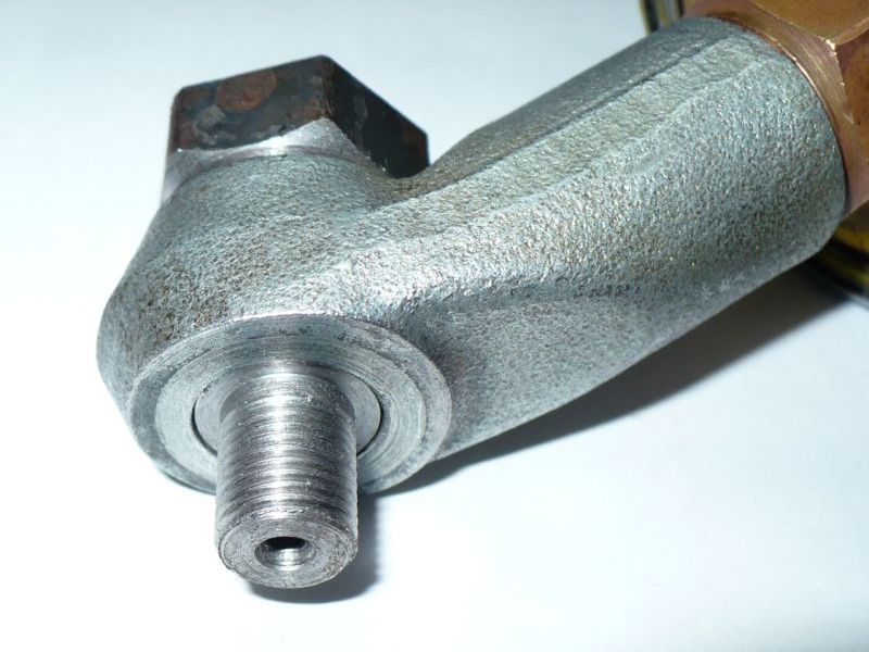

Някой от Стара Загора знае ли дали се продават по магазините (за руски автомобили) ето това удължение и болта който трябват за поставянето на датчика за налягане на маслото при Ладата?
