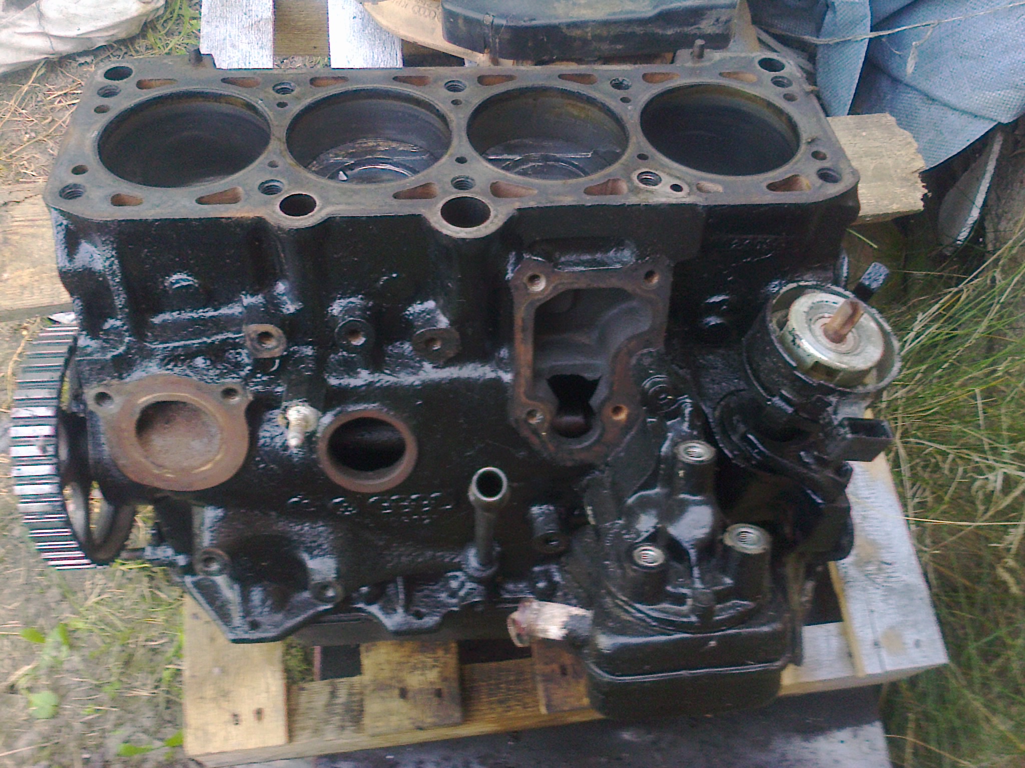

За Пасат Б4 2000 115к.с. код на мотора AGG, може да се сложи глава от 1,8 90к.с. 2E мотор, изпробвано е сега така я карам, гарнитурата на главата е за 2 литра мотор

1,8 е с по-малки клапани и портове на колектора, какъв е резултата?

Иво.Иванов написа:За Пасат Б4 2000 115к.с. код на мотора AGG, може да се сложи глава от 1,8 90к.с. 2E мотор, изпробвано е сега така я карам, гарнитурата на главата е за 2 литра мотор
2Е мотор си е баш 2000 куб.см.и е 115 к.с.... :th_up

Не е точно така, на размера на буталото в аутодата отговаря 1,8 90к. с., буталата от този 2Е не стават на моя AGG, така пише че е 2Е
От този мотор 1,8 90 к. с. си сложих главата на 2,0 115к.с. AGG e моя

На 2Е буталата са с маЛко по-голям диаметър от 1.8/81 на 83мм мисля/,другата особеност е,че блока е по-дълъг,биелите също.
АGG обаче е с по-къси бутала от 2Е.Всъщност буталата на 2Е са като на ADY.Възможно е диаметъра на буталата на AGG да е различен от 2Е
kris11 написа:Според руската книга размерите на буталата на 2Е и AGG еднакви -от челото до горната част на отвора за буталия болт -20,4мм с/у 21,3 мм на ADY.диаметъра на буталото за 2Е и AGG е 64 ммс/у 62,9 ммжприADY /
но нямам обяснение от къде ще дойде същата кубатура тогава,освен от височината на буталата??А и тия 64мм диаметър не са ми ясни нещо.

Ами добре върви, има си тягата, само над 6500 оборота леко не и достига, но аз не правя гонки, иначе си върви и поддържа скороста, имам предвид със 100 - 120 км/ч разхода си е нормален като за автоматик, надявам се да съм бил полезен, виж колега и на мен не ми е ясно все още как така върви, а и размерите на буталата, малко не са така както ги дават по тези книги, размера на мойте бутала е 82,5 мм.

Колеги, нещо бъркате размерите на буталата на 2Е мотор.
В книгата на Константин Косев за 2Е пише диаметър на цилиндъра 82,51мм, а диаметър на бруталното 82,485мм

Аз последно не разбрах,сложил си глава от 2Е на АГГ или от 1.8 моно на АГГ?

Ами по размер от 1,8 моно на АГГ със смяна на смукателни и изпускателни тръби, всичко друго пасва. Помпата ми изключва точно на 7500, може да е пипано, но така я взех. Не я карам всеки ден чак до там, така че няма значение къде изключва, над 3500 оборота гледам да не я карам, все пак искам да си я пазя и да си я имам още доста годинки

Буталата на 2Е,АГГ и АДУ ги дават с диаметър 82,5мм.
Тези на 1,8 моно са 81мм.
Ти сам казваш,че твоите са 82,5мм.,няма как да станат от моно.
А оборотомера ти до 8 000 оборота ли е?

Пич, разберете, сложих главата от 1,8 моно, на моя блок 2,0 пълен инжекцион, смених си смукателни и изпускателни тръби и сложих гарнитура на главата за 2,0 литра, да оборотомера ми е до 8000
