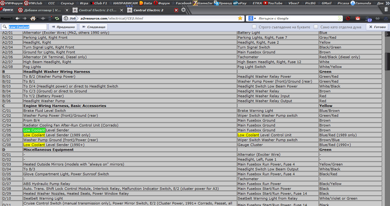

Дака, я мое съм просТ обаче от тая схема дето си нарисувал на пейнт нищо не мога да разбера
И що някой трябва да рисува на пейнт някакви неразбираеми схеми мъчейки се от телефон като хората са направили хубаво написано описание кой кабел от къде идва и къде отива.
Тук http://a2resource.com/electrical/CE2cluster.html са описани всичките кабели от 28 пиновата букса към букси с номера U1 и U2 на гърба на бушониерата, дори и цветове на кабелите са дали.
Тук http://a2resource.com/electrical/CE2.html има описани всички кабели на кои букси в бушониерата от къде идват и на къде отиват, достатъчно е в който и да е браузър да натиснеш клавишна комбинация ctrl+F и излиза поле за търсене, в него пишеш примерно "Low Coolant", изглежда ето така
Та мисля рисуването с пейнт, може, но не и за неща с които някой би му се запалила колата след време заради късо съединение и фалшив бушон примерно
