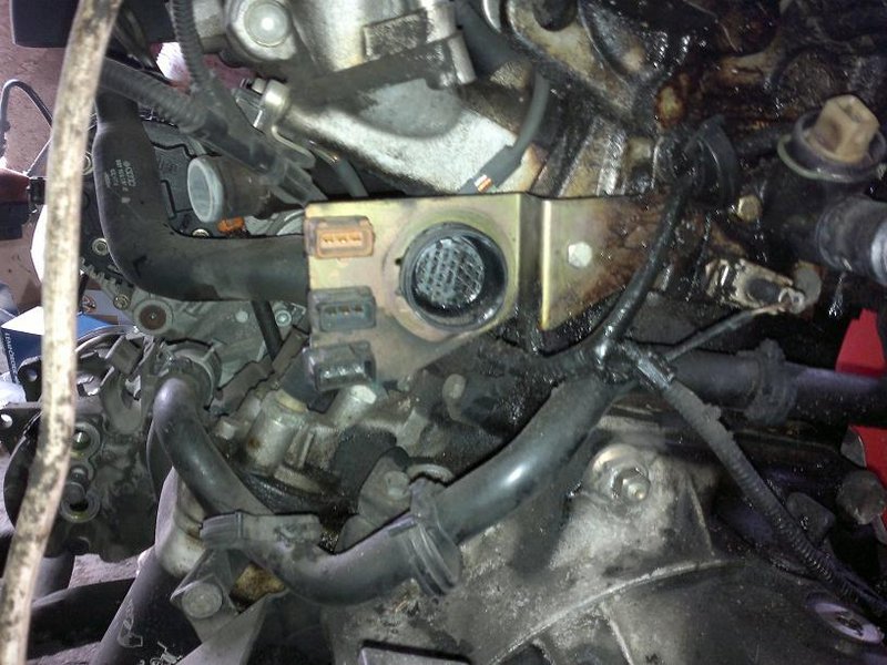

Колега не говорих за този на филтърната кутия ми това което е към бензинопровода :beer и ок де на 115 коня и тя ли има планка с една кръгла букса и ако има става ли за АБФ :beat_butt2 :beat_butt2

Колеги помагайтее... трябва ми схема за ето тази букса .. и на 2е двигател има ли я :screwy :screwy
