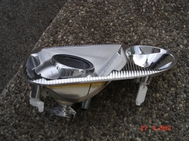

На този червения голф(от VWvortex) лупите са по големи от твойте,но ги е събрал във рефлектора....да неби да бъркаш във ъгъла на поставяне на лупата спрямо рефлектора?!?!
Виж под какъв ъгъл са-
А това е при мен-
Прецени го внимателно това нещо....защото със голямата дупка отзад ти се отваря страшно много работа...
А и другото от което ти се притесняваш:ако пък лупата е много близко до стъклото може при реглаж да стане беля като при мен:първоначално бях сложил лупите с главата надолу и при опити да регулирам светлината да я сваля надолу лупата спука стъклото на фара :shock добре че лупата е яка,а и имам още един чифт фарове :)
