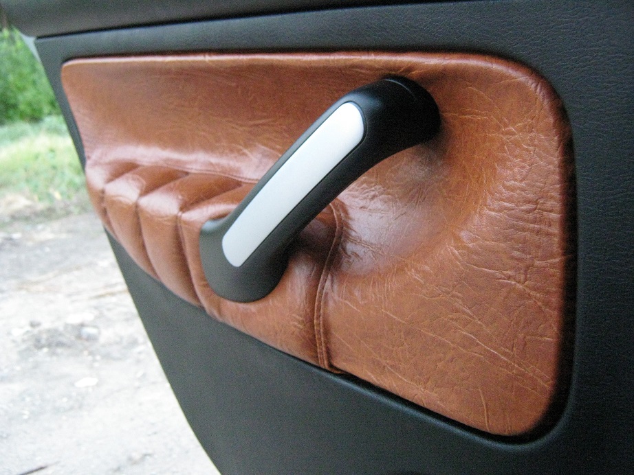

Pingvino написа:Колега, интересува ме дали като си претапицирал корите на вратите си слагал под бежовата кожа дунапрен или направо си лепил кожата?
Да, колега сложих дунапрен, но само там където си слагам ръката.

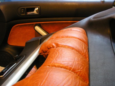

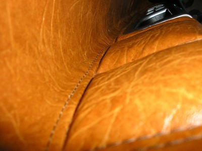

Великов написа:Rabbit_TDI написа:nikito_vw написа:От скука човек се чуди каква глупост да направи,аз реших,че имам малко излишна кожа и си претапицирах подлакътника :) Отнема около 2 часа работа,без да бързаш
Колега сори за тъпия въпрос ама кожата към какво я лепна - към оригиналния плат ,или го махна първо?Как откачи капака от подлакътника?
Въпроса ти не е тъпОще като си купих колата капака на подлакътника бе6е залепен със силикон,защото като го отлепих,пантата му беше счупена.Направили са го колкото да стои,да не излети като влезна в някои дупка
: Аз му сложих нова патичка(струва 1-2лв),защото не си струва да сменям целия подлакътник(около 90лв)заради едно вдигане на капака.Оригиналния плат го махнах и директно сложих кожата.Но има начин да се свали капака от подлакътника ако ти е здрав,а не в моя случай както е счупен.Надявам се си ме разбрал,ако не питай:) Всичко хуваво
