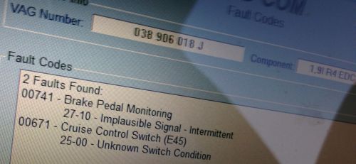

Привет колеги,
От много време си бях купил и аз круизчето но не го бях монтирал до днес. Всичко мина както трябва да е е но накрая след активирането нещо не работи като хората, не мисля че не отчита бутона "SET" след сканиране за грешки ми дава грешката от причкаения файл.
Може ли проблема да е в стоп машинката въпреки че работи когато и е кеф< или да я сменя за по-сигурно, или вероятността да съм объркал кабелите в слагането е възможна след акто всички са със един и същи цвят ?
Само да допълня че след изчистване на грешките тази за стоп машинката се махна но другата осатна!
