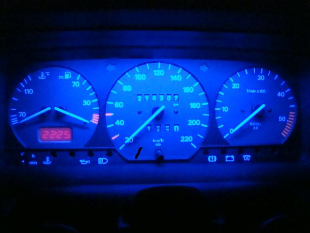

Мнениеот kojuharov » Пон 22 мар 2010 11:57
Golf_Mon написа:kojuharov, таблото не ти ли е като на голф? И моето не е Голф, обаче циферблатите изпратени ми от колега с голф 3 ми паснаха идеално.
Дай една снимка на таблото ти, споко ще се намерят циферблати и за теб.
Таблото ми е точно като това. До колкото разбирам е като на голф 3. В началото на темата са обяснили, че тези циферблати, които са за 1.8 са със същите деления на скалата само трябвало да се започне от 0. Но не мога да разбера как да започна от нула като ще ми останат деления който са празни без цифри.
Golf_Mon
Мнения: 348
Регистриран на: Сря 25 апр 2007 21:02
Автомобил: BMW E90 320i Ibiza 6k1
Двигател: бензинов
Re: Километражи
Мнениеот Golf_Mon » Пон 22 мар 2010 12:02
ами пренареждаш числата. Важното е делнията да са на същите позиции. После пренареждаш числата. И на мен ми се наложи. Тези циферблати които ми дадоха бяха от 20 до 220, аз ги пренаредих от 0 до 200 , важното е че деленията са точни. А тази снимка дето си сложил немога да се орентирам- цифеблтаи ли си слагал , дай снимка на оригиналното си как е , и колко км/ч ти се падат точно отгоре , 100 или 120?
kojuharov
Мнения: 161
Регистриран на: Пон 23 мар 2009 14:58
Местоположение: София - Варна, Polo 1.3i 1995
Re: Километражи
Мнениеот kojuharov » Пон 22 мар 2010 12:29
Golf_Mon написа:ами пренареждаш числата. Важното е делнията да са на същите позиции. После пренареждаш числата. И на мен ми се наложи. Тези циферблати които ми дадоха бяха от 20 до 220, аз ги пренаредих от 0 до 200 , важното е че деленията са точни. А тази снимка дето си сложил немога да се орентирам- цифеблтаи ли си слагал , дай снимка на оригиналното си как е , и колко км/ч ти се падат точно отгоре , 100 или 120?
Снимах си направо моят километраж. Ето го и него. Не мога обаче да разбера как да пренаредя цифрите така, че да паснат.
Golf_Mon
Мнения: 348
Двигател: бензинов
Re: Километражи
Мнениеот Golf_Mon » Пон 22 мар 2010 12:36
виж тия мойте, дали няма да ти вършат работа:
http://ciferblats.hit.bg/white_ciferblat.pdf
