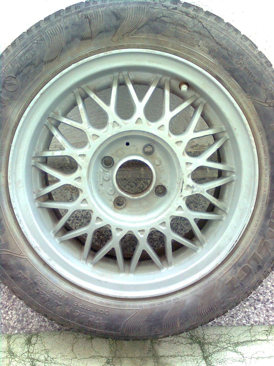

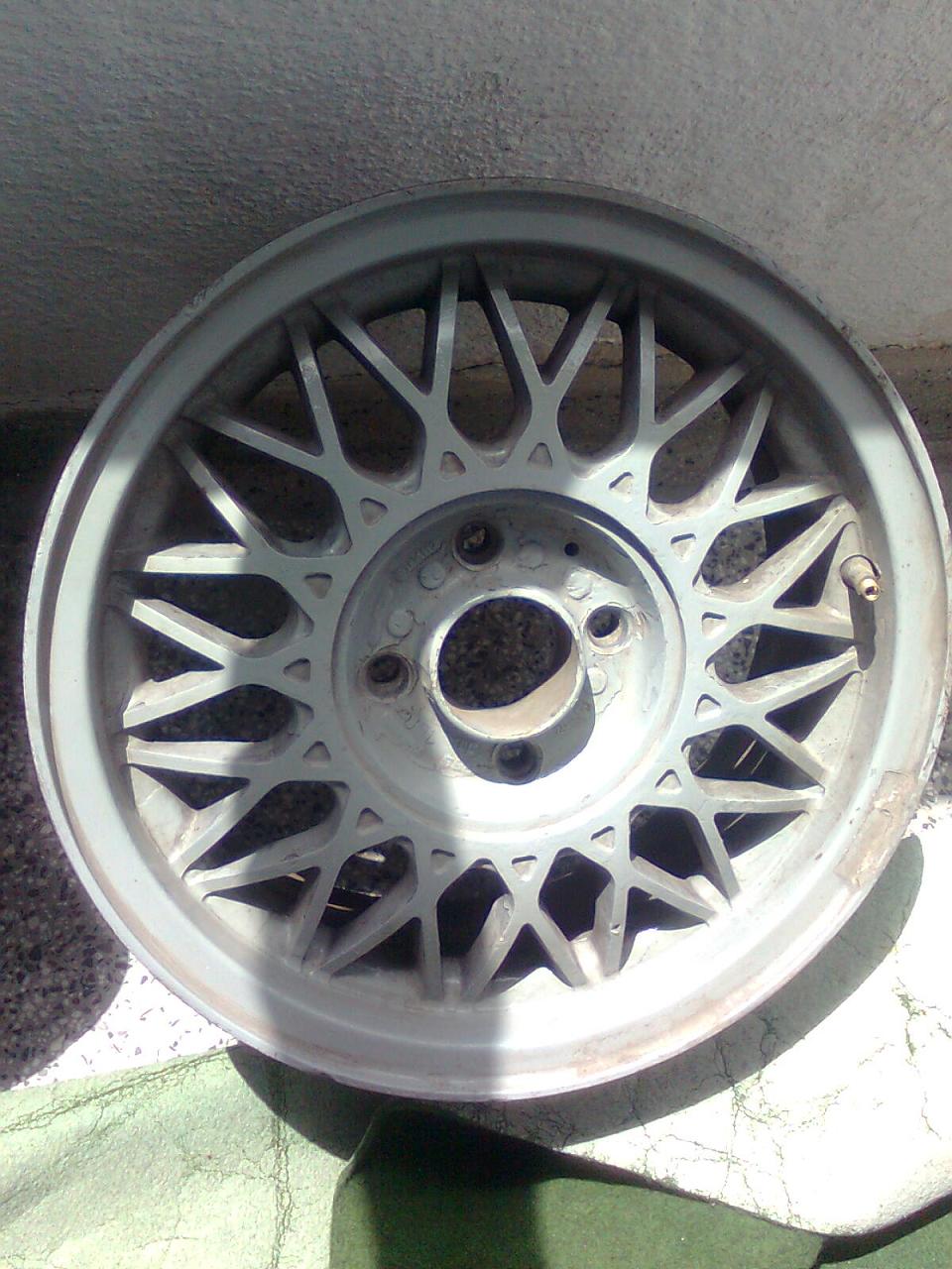

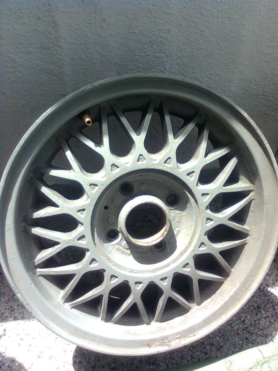

Здравейте купих тези джанти и мисля малко да ги лъсна не ми се иска да развалям супер нанесената с баданарка блажна боя но ще я прежаля. Вече едната я запачнах и почти сам и сварил боята с боди 700 спрей но тези 3 слоя от различна боя се тегават дори и на боди 700. Искам да попитам колегите с опит как да освежа отстрани между ребрата отголе лесна работа но между тях е кофти за това мисла че може да си има тактика.

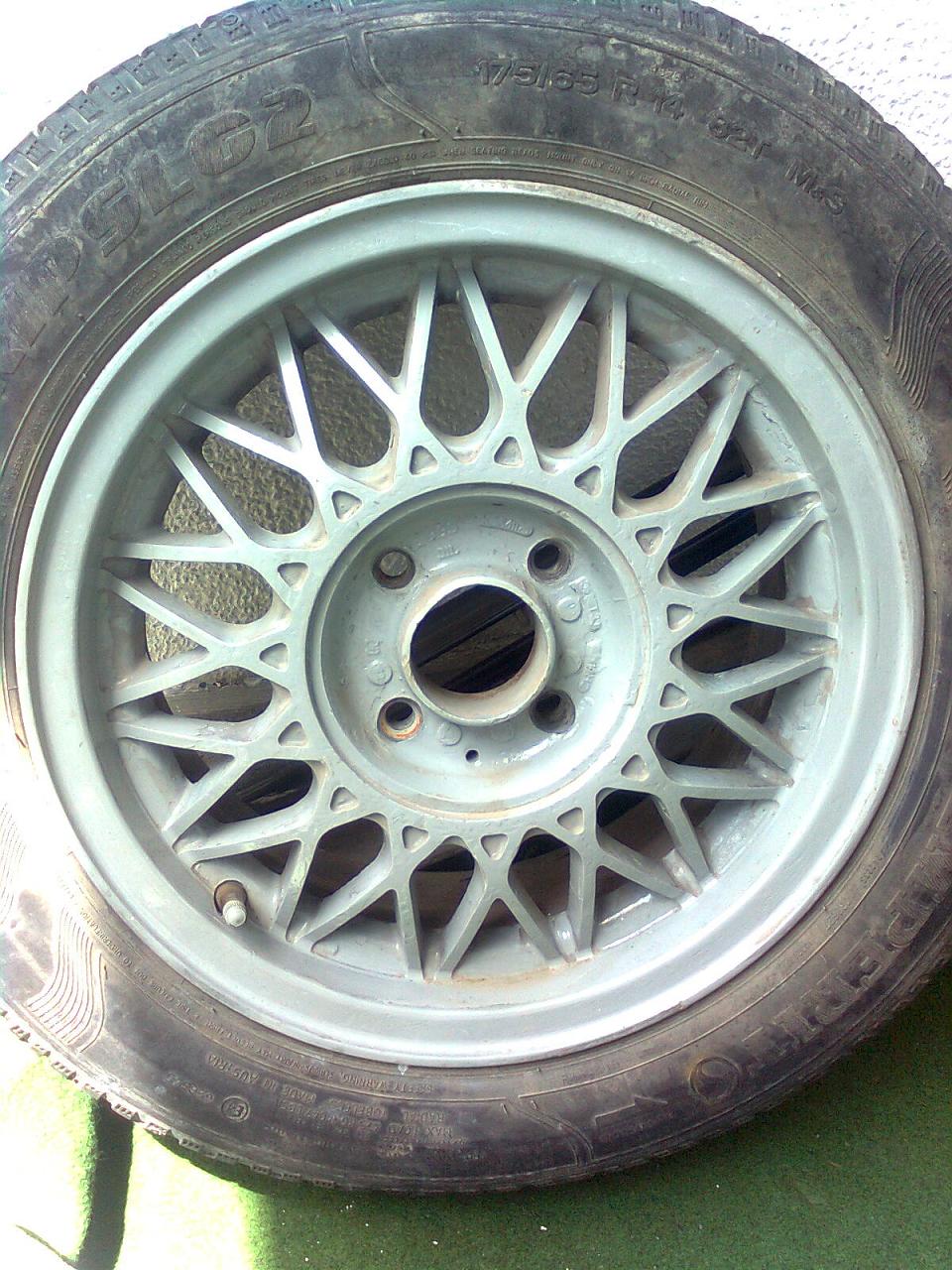

Хиляди благодарности на доктора , здравейте и от мен , искам тези джанти на фиг.1 да ги полирам и после да ги боядисам черни с червени ленти . Първо искам да си купя , някаква бормашина с ръчни обороти (дайте съвет за марка) . Второ с тези джанти изопщо има ли смисъл да си играя ? И ако прочета всичко от начало в темата ще има ли някакъв ефект или само губене на време ? :deal

:012: за ефект ще има и може да го потвърди всеки който е тръгнал по тази пътека mhihi
