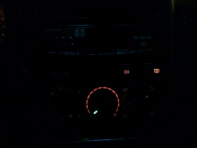

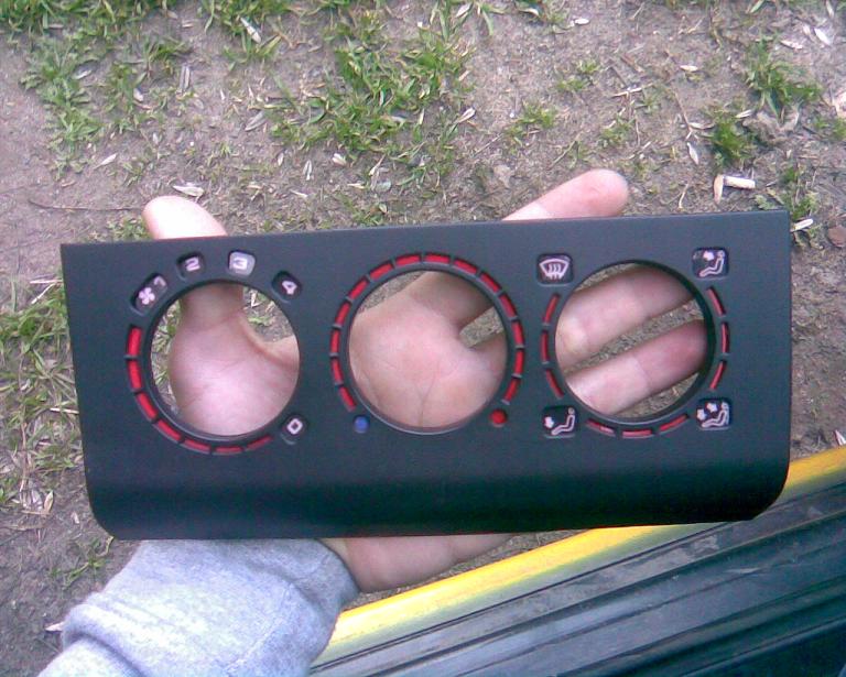

rhodius написа:Здравейте колеги моля ви които е сменял осветлението на врътките за парното ако може да ми помогне че направо ще се побъркам, от 1 месец търся и обикалям по автоморги за тая дреболия(малка но важна) и на всякъде ми казват че нямат.Ако на някой му е излишна нека ми я изпрати. Хваща ме яд, защото всичко по осветлението е свързано и готово а не мога да видя как свети :banghead:
да уточня трябва ми за средното осветление за да стане равномерно осветлението на всякъде.
И да има никой няма да ти продаде само средната бленда, купи си целия преден панел само за врътките /без задната част с механиката/ ако се навие да ти го продаде и си изрежи това което ти трябва, другия вариант е да си изрежеш сам от твърди прозрачни корици за папки има различни цветове!

Да знам че няма светловод на средното, имах предвид че ми трябва левия за да го сложа пак там, защото моя от снимката го изрязах за средата. Пробвах с какво ли не прозрачен cd-диск, корици на папки,бъркалки за кафе разни пластмасови кутийки и т.н. но от оригиналното по добре няма(светлината на всякъде става равномерна)

Към колегата steff 55.
Здравей колега благодаря за предложението да ми дадеш светловода но вече си намерих.Относно съвета също ти благодаря но не съм съгласен с теб погледни снимката която бях приложил в по предния ми коментар светодиодите са поставени на мястото където излизат краката на паяка,точно там се опират и краищата на ринга както казваш ти "отворени и леко завити на вътре".Между диода и края на ринга не съм оставил разстояние то не е нужно(колкото по близо по силно свети в ринга),просто диода се поставя в единия край на ринга където е гравиран така по големия сноп от светлина преминава през гравюрата.Крайния резултат е перфектен няма повече или по-малко осветени места, на всякъде е равномерно.За мен е излишно да се нареждат по 10-15 диода,наистина е малко по сложно да ги навържеш и ас преди го бях направил така но не ми хареса.Остават ми някои дреболии за довършване но ще пътувам и няма да ме има 2-3 дни като се върна ще го довърша и ще кача снимки.

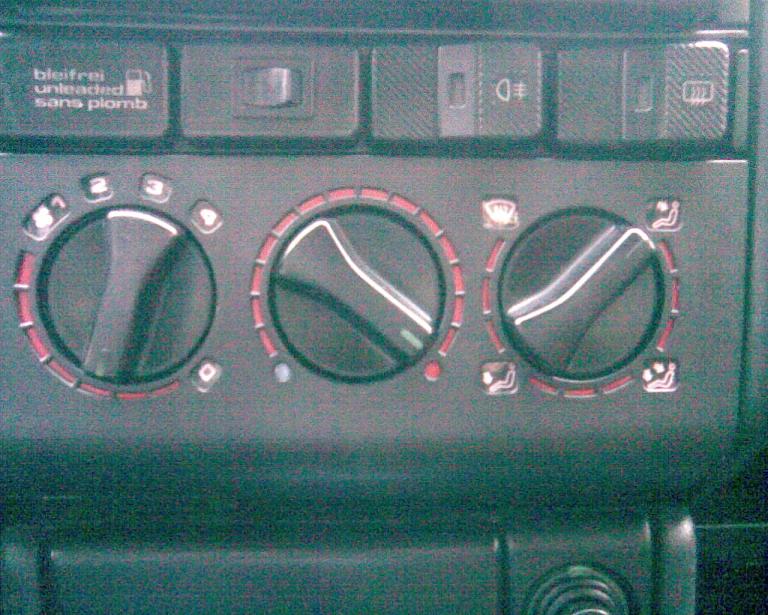

Здравейте колеги! И аз да се похваля със новото си парно :banana :kissy: току що го монтирах и снимах.Следват копчетата за ел. стъклата по конзолата на парното и по вратите.Километража ми е отдавна,но мисля да му расея светлината на диодите и така ще остане.Еми това е,общо ми излезна към 5ч. труда защото нз кое,как и къде.Жилата са мн гадни(ГТИ 2Е) колеги ако си правят парното да внимават че аз мн яко се срязах на едната щипка.Но кефа си иска жертви.чао за сега :applause: :beer Мерси на колегата vaso18 :bowdown
http://kachi-snimka.info/viewer.php?id= ... 75839w.JPG
http://kachi-snimka.info/viewer.php?id= ... 75918n.JPG

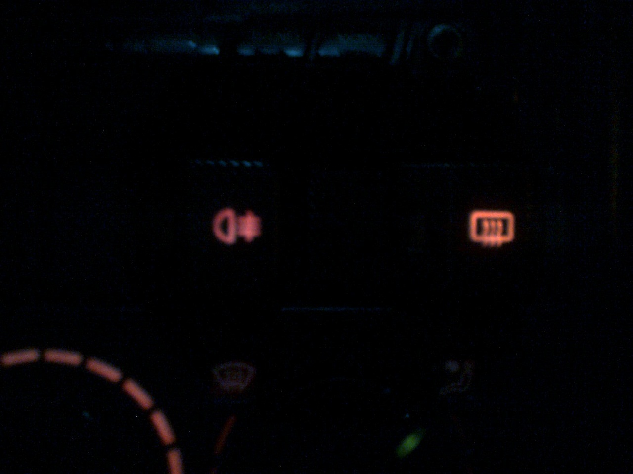

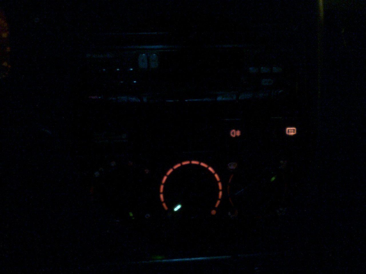

pepo написа:и аз да се похваля какво успях да направя :oops: макар че не ми харесва особено много и скоро ще има промяна отново :D :mrgreen:
забравих да вметна че цвета на таблото го смених като смених единствено зеленият филтър пред крушките със червен от папка за документи изрязан.
Във един магазин видях едно улеснение на сичкия труд които хвурляти да дупчите таблото за диоди (ест по този начин таблото ще свети доста по силно),та видях диоди направени вув оригиналните фасунки за таблото и просто се отвъртат старите фасунги със старите крушки и се слагат на същото място новите с диоди които са с цвят по избор и просто се маха зеления филтър пред крушките и мисля че ще се получи мисля тази седмица да пробвам със сини диоди :012:
и още малко подобрения

Идеята на диодите колега и дупченето е, че и трите врътки почват да светят еднакво като сила, докато виждаш сам как е при паяка и едната лампа в централната врътка. Страничните две за скоростите на вентилатора и посоката на въздуха почти не се виждат да светят

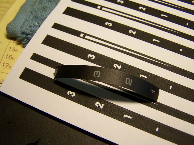

Колеги, кажете на какво да принтирам иконките от ключа за фаровете, че да пропуска светлина, какъв трябва да е материала? Става дума за това:
