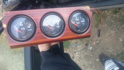

добър ден за да бе пускам отделна тема споделям тука искам да попитам как да вържа уред VDO за налягане на маслото на голф 3 ABD мотор 1,4 има два датчика на бял и черен те са на главата от зад до моното пробвах на тях но уреда седи на 0 Бара а на масления филтър нямам датчик помагайте
vladovelin
Мнения: 1323
Регистриран на: Чет 27 дек 2007 11:18
Автомобил: Golf3 GTI
Двигател: 2E 1994
Re: Новите ми играчки - допълнителни уреди за масло и волтметър
Мнениеот vladovelin » Съб 09 апр 2016 21:02
Колега, датчиците за налягане на маслото, които са на двигателя са дигитални / имат контакт който превключва при определено налягане на маслото/.
За измервателен уред, който да показва стойността на налягането е нужен аналогов датчик за налягане / уреда и датчика трябва да са комплект/.

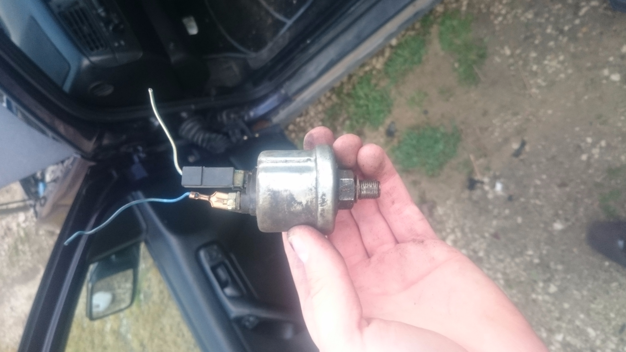

Мнениеот Ri4ardRai » Нед 10 апр 2016 10:37
колега vladovelin дали с датчика наречен камбана ще стане и къде трябва да го сложа или ако може да дадеш снимка на такъв аналогов и къде трябва да го сложа все пак мерси

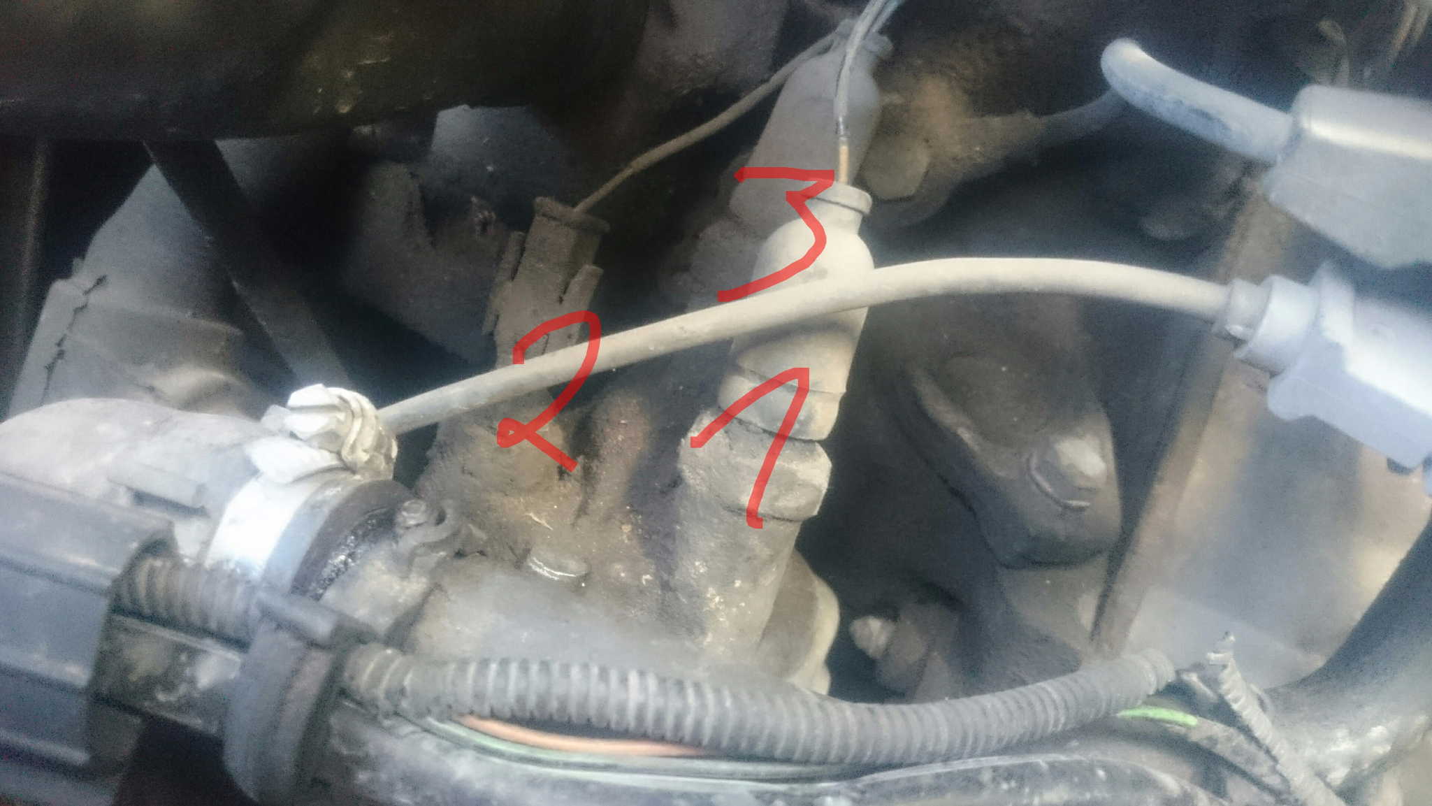

Колеги трябва ми малко помощ. Вземах уредите и датчика от ауди80, къде трябва да сложа тази камбанка?
caro
Мнения: 580
Регистриран на: Чет 04 окт 2007 20:14
Автомобил: Golf 2- Audi Coupe -Audi 80 Avant
Двигател: MH-1988 ACE-1994- 1Z-1994
Мнениеот caro » Чет 11 май 2017 9:33
На моята кола №1 е камбанката ,№3 е датчика за температура на маслото,№ 2 е затапено,но конзолата ми е различна от твоята.
