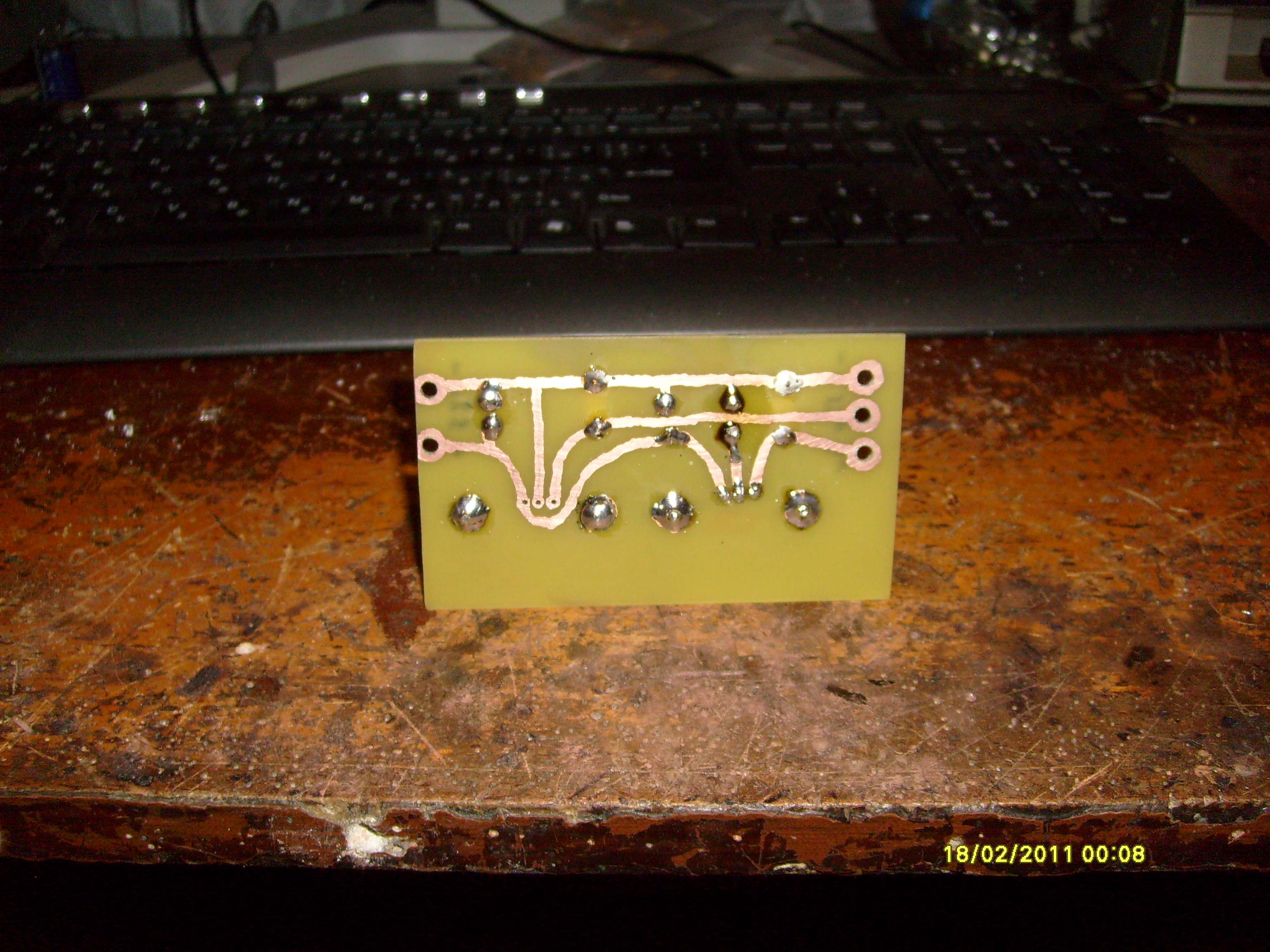

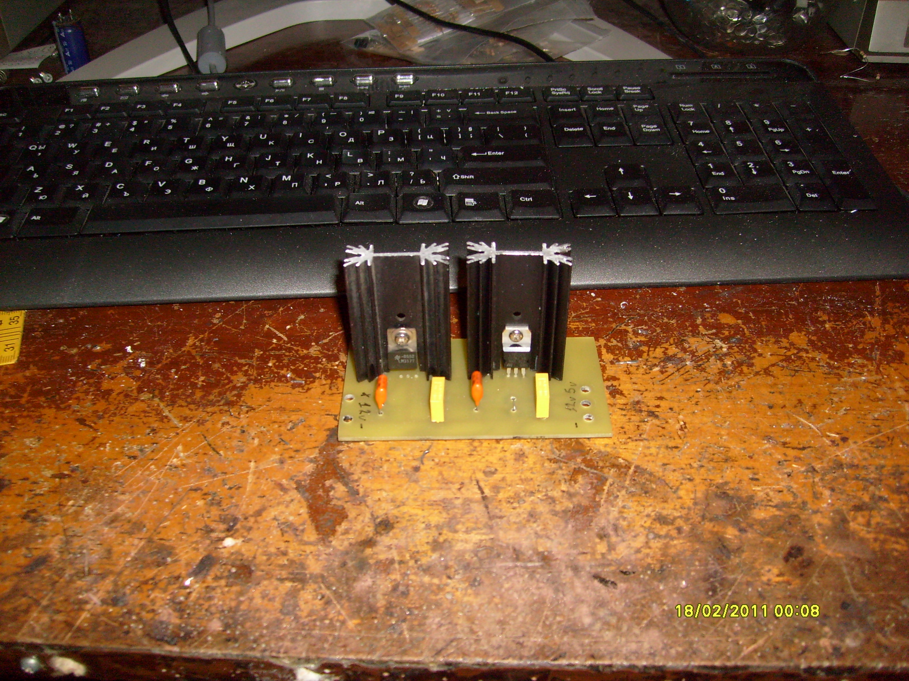

Ето и снимките на стабилизаторите http://store.picbg.net/pubpic/85/4E/013 ... 3e854e.JPG http://store.picbg.net/pubpic/2C/78/28b ... b12c78.JPG ще видим какво ще ми стане със 10гб хадр mhihi mhihi mhihi

Ainstain_92 написа:Ето и снимките на стабилизаторите http://store.picbg.net/pubpic/85/4E/013 ... 3e854e.JPG http://store.picbg.net/pubpic/2C/78/28b ... b12c78.JPG ще видим какво ще ми стане със 10гб хадр mhihi mhihi mhihi
Дано стане! Ще се радвам да ме опровергаеш, пък и няма да загубиш почти нищо! :)

А тия стабилизатори колко ток пускат стига ли за 3,5HDD и какво става ако напрежението е по малко от 12V.

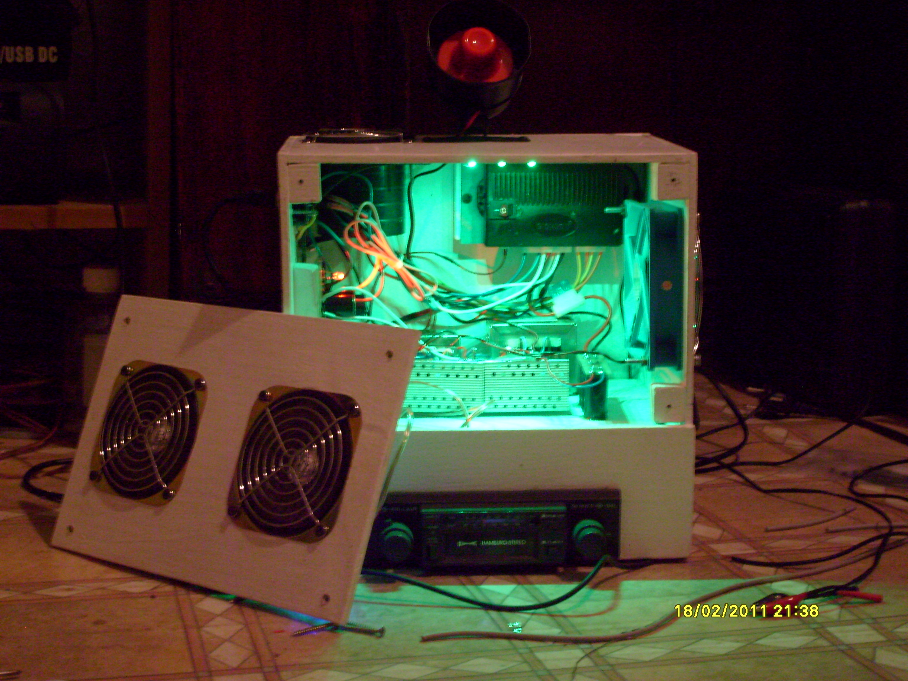

Аз днес завърших самоделната ми аларма за гаража с централно но някой друг път ще ви разказвам как точно се прави. mhihi mhihi Поне ще ви кача 1 снимка да видите как изглежда http://store.picbg.net/pubpic/54/94/df9 ... 355494.JPG Значи аларма за автомобил с опция за ел. багажник mhihi 2 трафа от който единия е по мощен а другия е 2полярен, а и 2та са на 12в. На 2полярния се вързва радиото и охлаждането и релето за време (то се ползва за опцията е. багажник та да ми свети пред гаража лампата за 10мин). А самия модул има опция за централно и към него съм сложил 1 машинка която мести резето между 2те порти. А другия по мощния траф е за алармата и за централното защото на него му трябва повече Ампери. А на вратите имам по 1 шаубауче като се отвори да задейства раотата. Общо взето това е но точно този коментар не е за тук. давам го като инфо за колегите които мислят все щуротии mhihi mhihi mhihi

Значи тези стабилизатори са до 1А. А и неми се вярва 1 хард да гълта повече че чак да пръсне стабилизаторите, но и това ще се пробва mhihi mhihi Само трябва да си изнамера молексите и да закача харда и да измеря каква му е консумацията като е във действие :D Но всичко с времето си :beer

Ainstain_92 написа:Значи тези стабилизатори са до 1А. А и неми се вярва 1 хард да гълта повече че чак да пръсне стабилизаторите, но и това ще се пробва mhihi mhihi Само трябва да си изнамера молексите и да закача харда и да измеря каква му е консумацията като е във действие :D Но всичко с времето си :beer
Ами на всеки хард е различно н на нехо си пише колко консумира на 12v и на 5v имам някакав стар макстор и на него пише HDA-0.2А PCBA-0.3A Unique-11A нз тия 2А дали ше стигнат.
