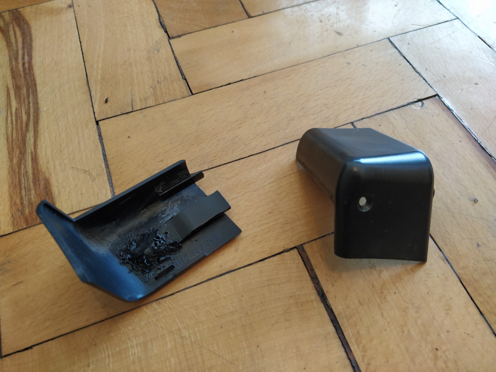

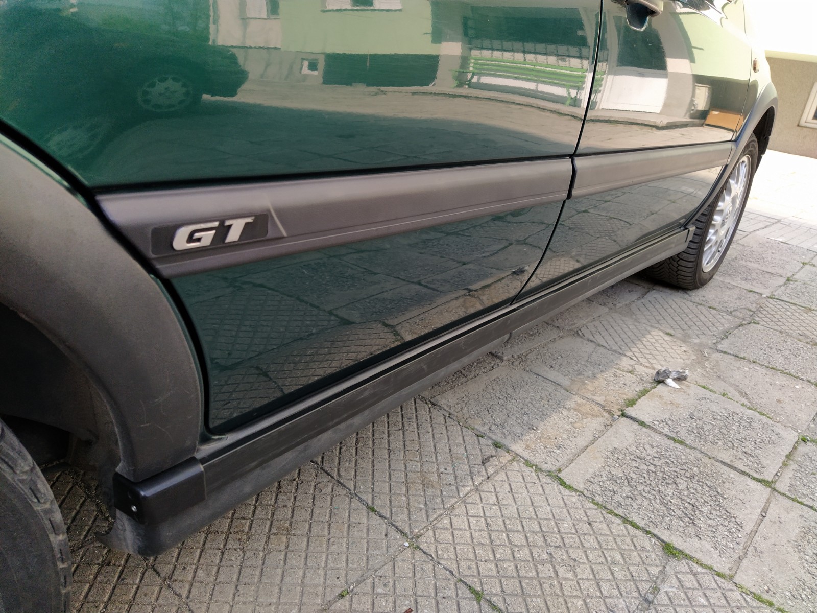

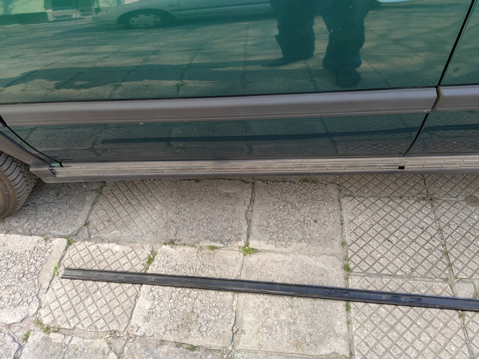

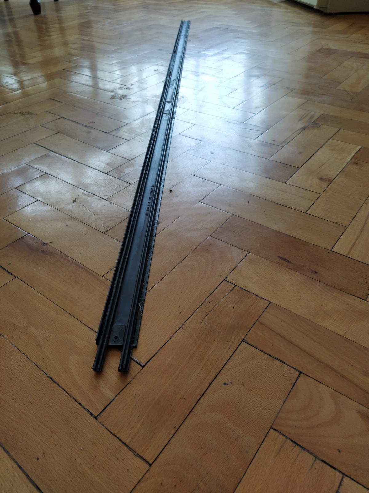

Здравейте. Много полезна тема. Не мога да разбера в тоя голф 3 защо са вложили на по-маловажни места хубави дълготрайни пластмаси, например корите отдолу на предните седалки, а в същото време на важни места са сложили абсолютно долнопробни пластмаси, например тия лайстни, щипки на фарове, ключалка жабка, ключ фарове и т.н. Та ето моята интерпретация на процедурата:

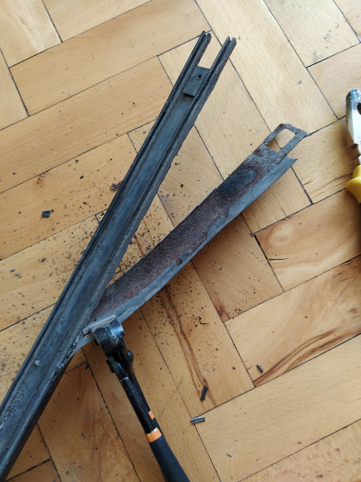

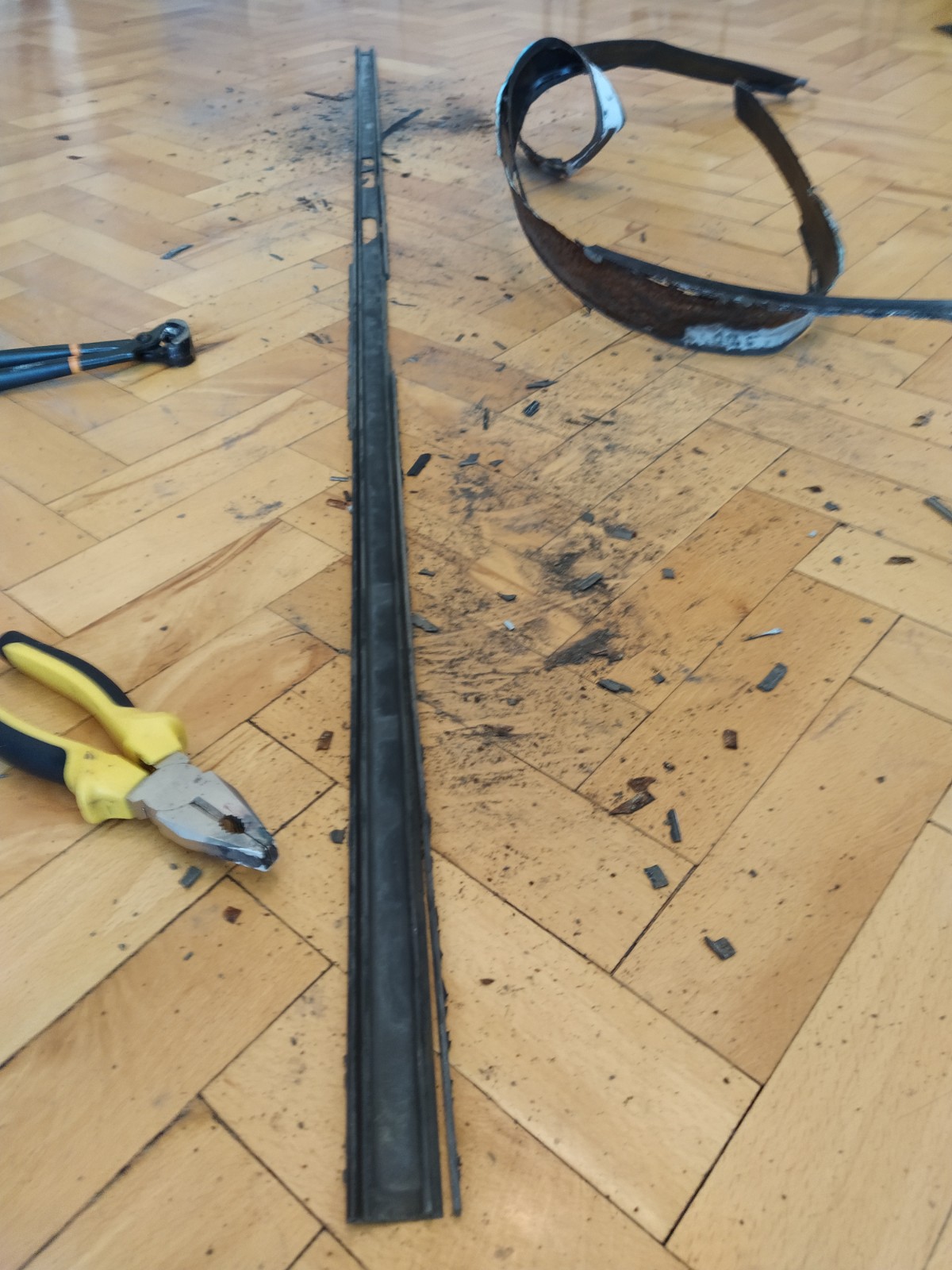

- сваляте задните тапи и вадите тъпите лайстни. Щипките на тапите се трошат щото и там има изгнила ламаринка.

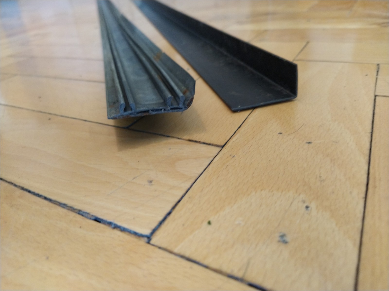

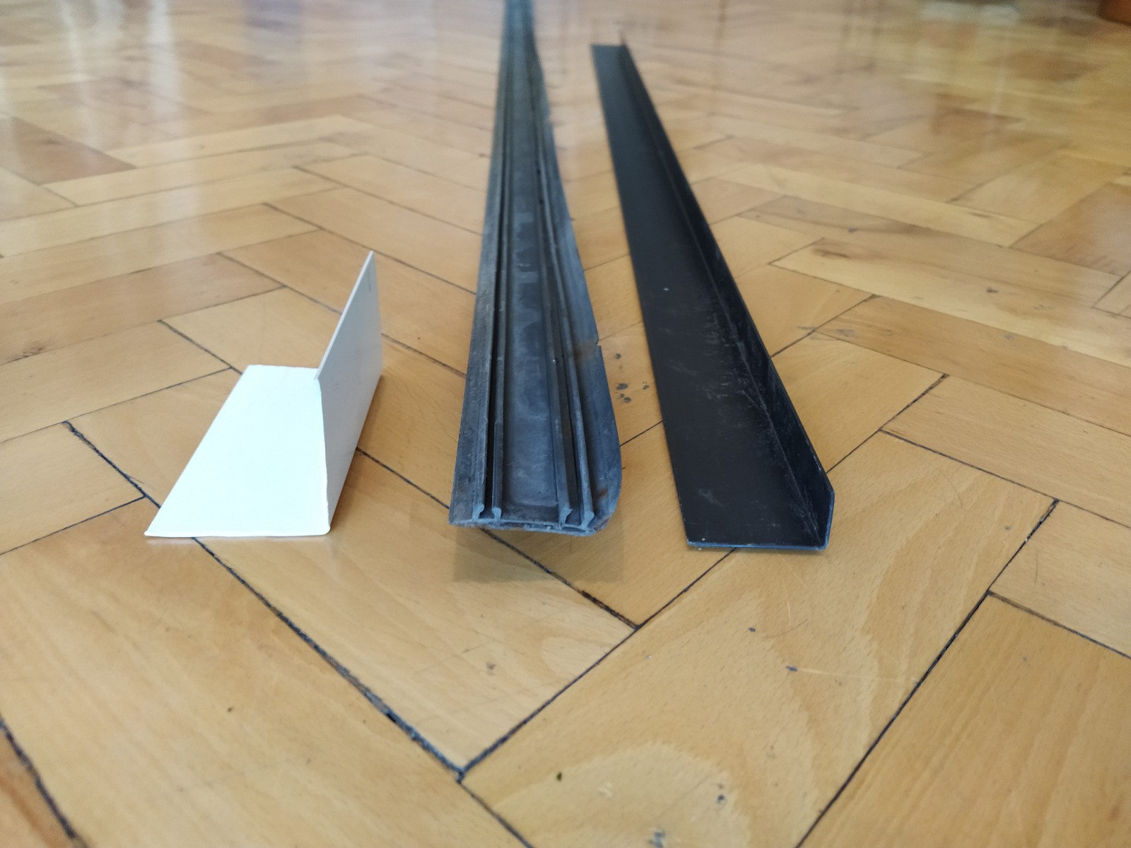

- не намерих гореописания профил и най- близо бяха тези двата Г-образни (вляво/дясно на оригиналната лайстна)
- белия е по дебел и здрав и има закръгление на ръба,но избрах черния от мързел понеже дългата страна съвпадна 1:1 и остана да отрежа късата страна малко и освен това е черен и няма нужда от боя
- внимателно с клещи резачки от двете страни на лайстната отрязах ръбовете, като се опитах да запазя максимално двата канала които служат за щипка.
Понеже тъпата ламаринка дето гние е по средата, ако е добре изгнила и внимавате, външната част може да се обели..И да оцелее само единия канал е достатъчно.
- спасения канал/щипка се залепва с хелми на новата pvc лайстна и тя се реже колкото трябва, в случая 7мм само от късата страна. С макетен нож се минава и после се чупи по среза.
...следва продължение че само 5 снимки мога да кача явно
Последна промяна от drdos на Пон 13 апр 2020 16:35, променено общо 2 пъти.
drdos
Мнения: 55
Регистриран на: Сря 02 апр 2008 15:42
Автомобил: golf 3
Двигател: aft
Re: Лайстни за праговете на Г-3
Мнениеот drdos » Пон 13 апр 2020 16:26
- на задните тапи с поялник и подходяща пластмаса за материал се прави нова щипка нещо от сорта:
...и се пробива по 1 дупка за винт, по добре на място на колата за да се хване тапата за долната пластмаса на прага която е дебела и здрава. На дупката е добре да се направи фрезенк.. за да потъне винта и да не стои каруцарско.

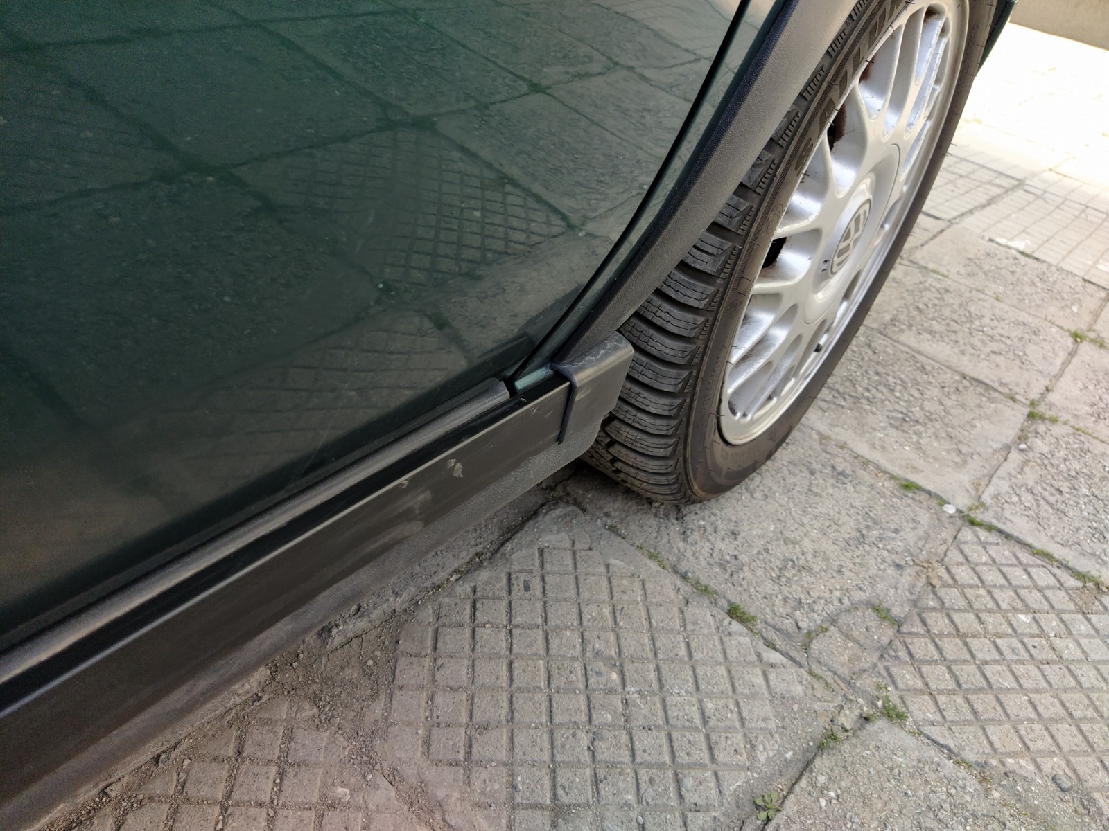

- след това отивате на колата и като пичове си щраквате новото изделие със спасения оригинален крепеж.Слагате задните тапи, завивате по един винт и готово.
...С белите профили имам материал за още 1 кола, купих и спрей шагре и спрей пластификатор. Някой от Пловдив ако иска мога да му ги дам на половин цена. Или ако ми плати труда мога да му ги направя.
