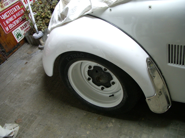

drwaco
Мнения: 177
Регистриран на: Чет 11 юни 2009 16:15
Местоположение: sofia
Re: къде обръщат джанти и ако може снимка
Мнениеот drwaco » Вто 19 яну 2010 14:37
малко снимков материал за колегите :lol:
dinkonikolaev
Мнения: 1838
Двигател: PF AAM
Местоположение: Нова Загора
Мнениеот dinkonikolaev » Вто 19 яну 2010 16:07
А какви гуми ще се слагат на тези джанти :shock

drwaco
Мнения: 177
Мнениеот drwaco » Вто 19 яну 2010 16:20
на тези след малко ще монтираме 185 60 14 8ж е джантата и щего снимам как седи :beer
