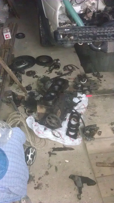

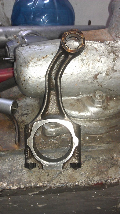

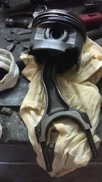

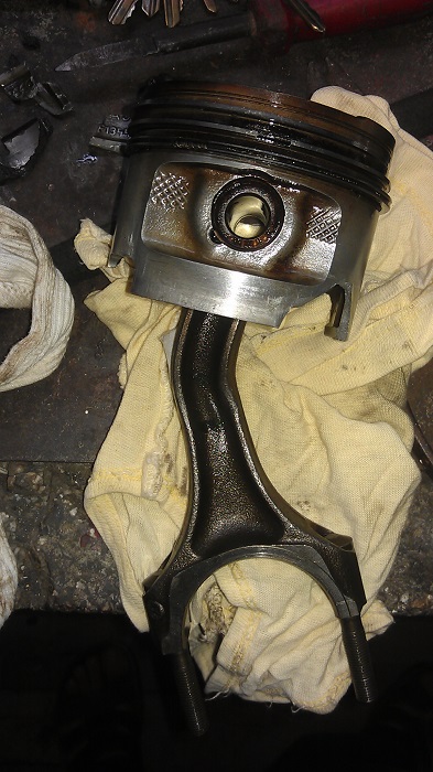

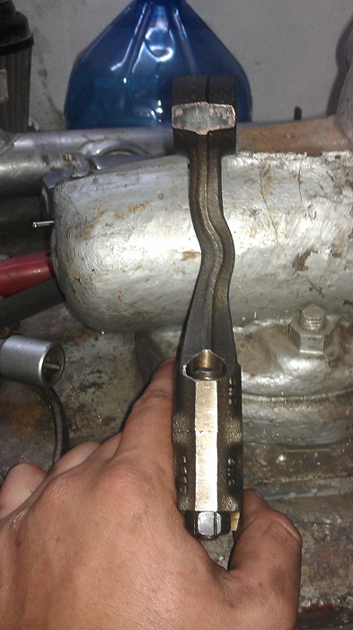

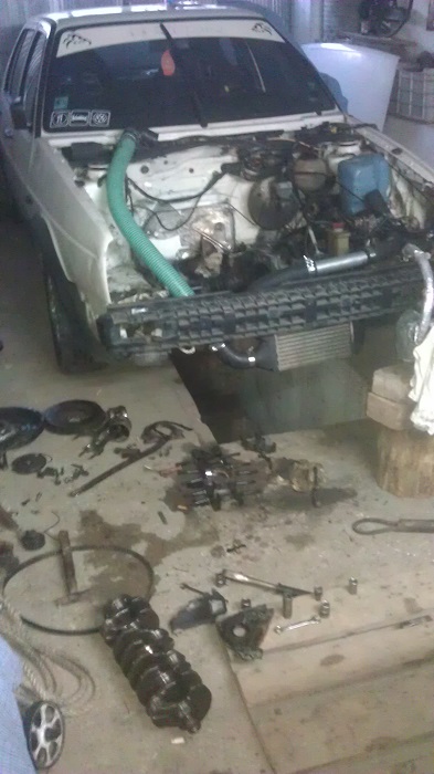

и така сложихме мотора всичко точно порадвах му се няколко часа и дойде и момента на ...Счупено бутало, отчупен блок, биела на осмица при първи цилиндър.. Всичко се случи вследствие от пренадуване с което неможах да се сборя(2 бара!!)
gociy
Мнения: 67
Регистриран на: Вто 24 юни 2008 20:35
Re: МК 2 PB--->G60 Turbo
Мнениеот gociy » Вто 09 юли 2013 14:09

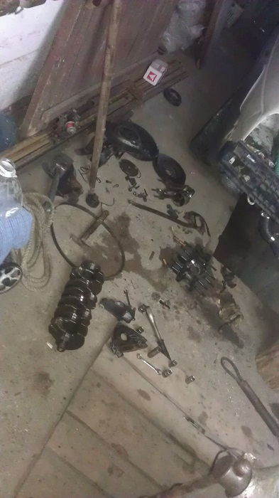

Айде пак всичко долу, намерих цял блок с биели бутала от PG и пак се почна...
Мотора го сглобих но за съжаление пак пренадуваше - хванах го-проблема идваше от едната шпилка на Даунпайпа-явно е твърде дълга и запираше Гейта на затворено положение, и вчера като я поразвих малко всичко си дойде на място и вече се радвам на нормален мотор с работещ Гейт и налягане от 0,8 бара
