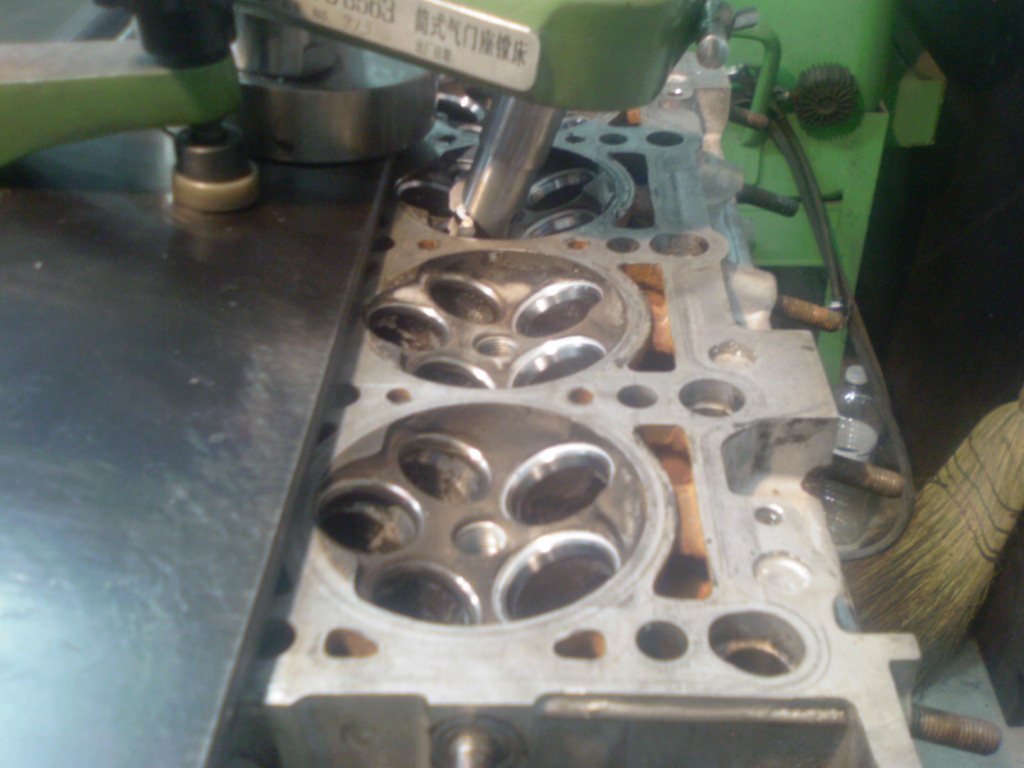

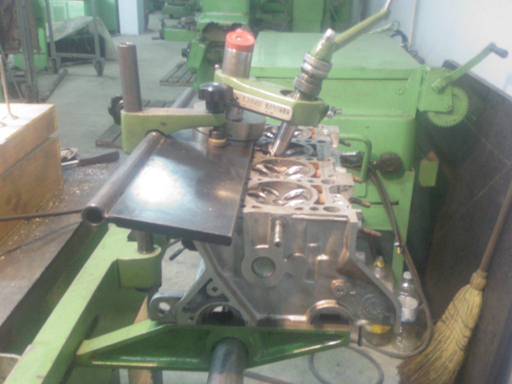

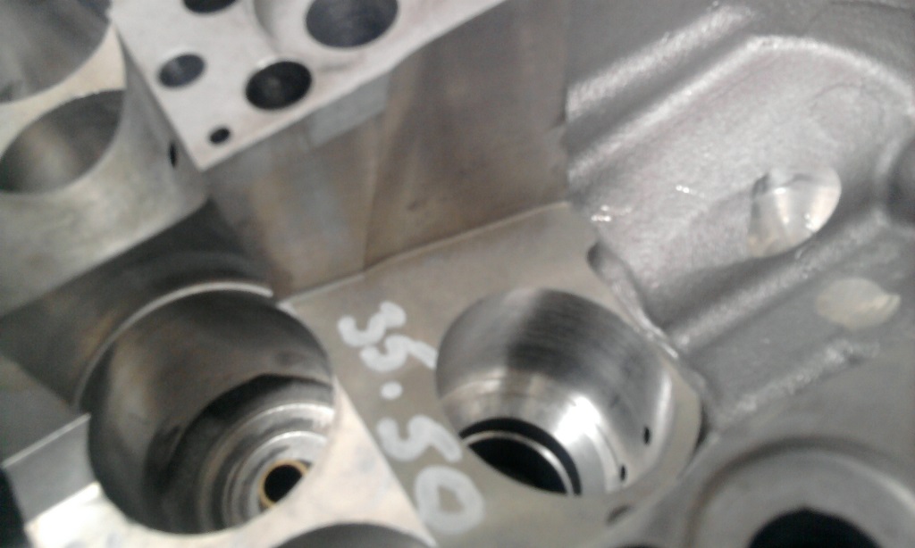

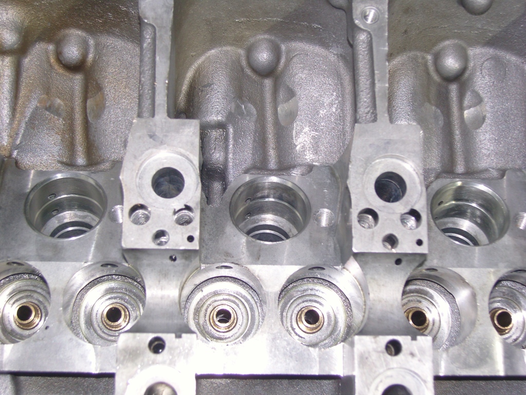

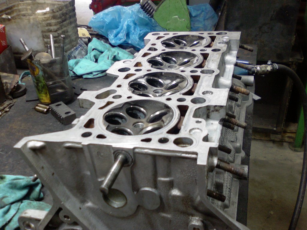

Здравейте ,колеги отдавна не съм писал в темата просто съм затрупан от работа.Не ми остава време и да снимам , лятото преобладават ремонтите на цилиндрови глави ,може би и затова последния месец правих само главици : ето и няколко снимки снимани случайно...
А3 1.8Т
Обработка клапанни легла
Като полирана излиза от шлайфа

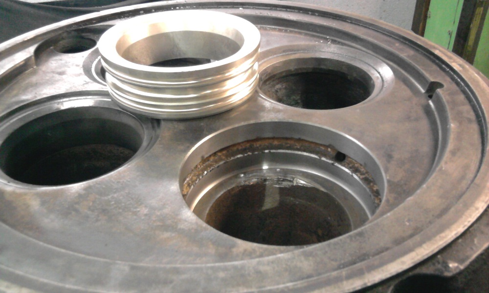

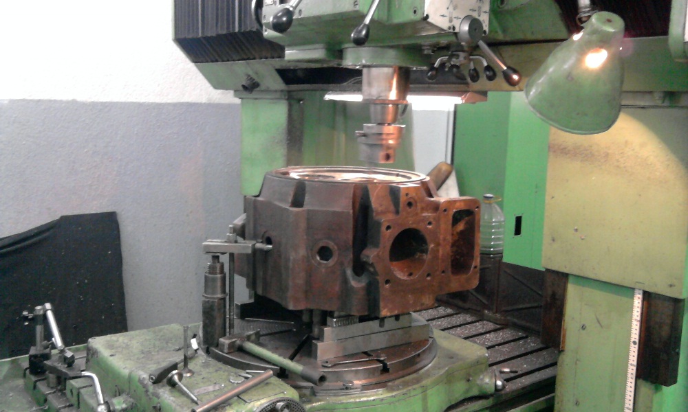

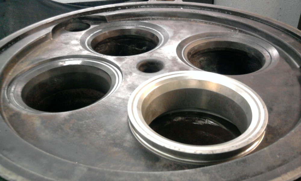

Доста хора ме питат :Добре ремонтираш цилиндрови глави ама на кои коли.Еми всякакви дори и не на коли:

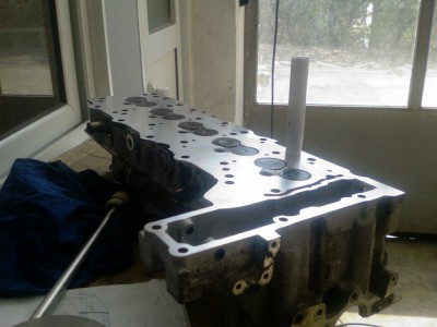

Смяна на клапанно легло на незнайна от какво глава тежаща около 200 кг.

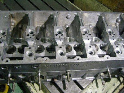

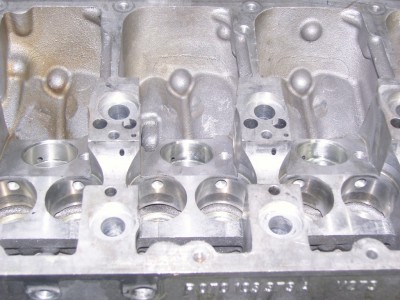

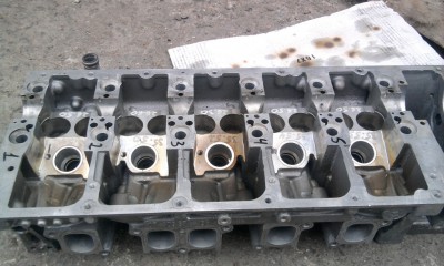

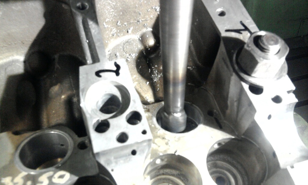

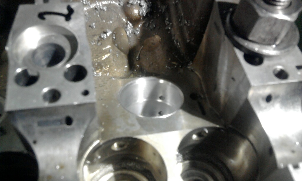

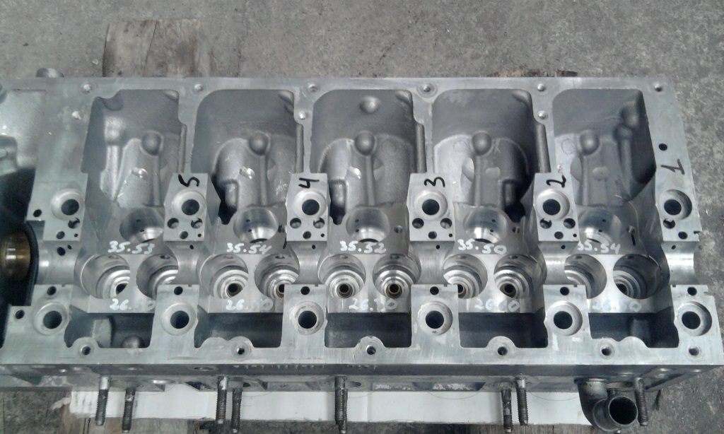

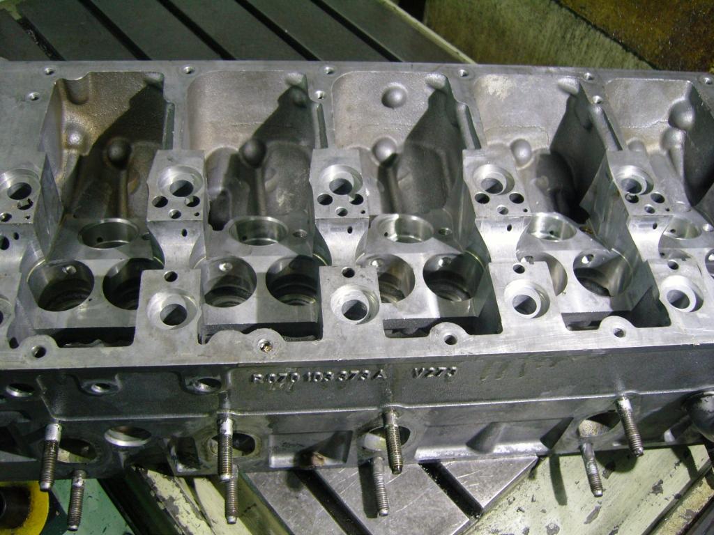

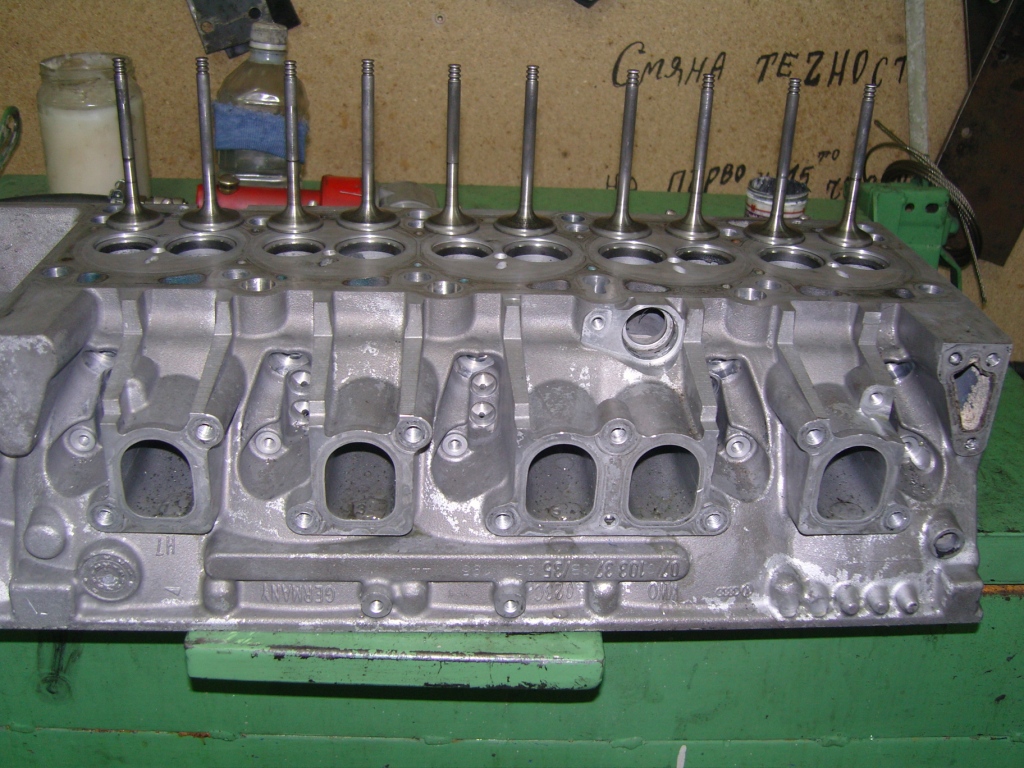

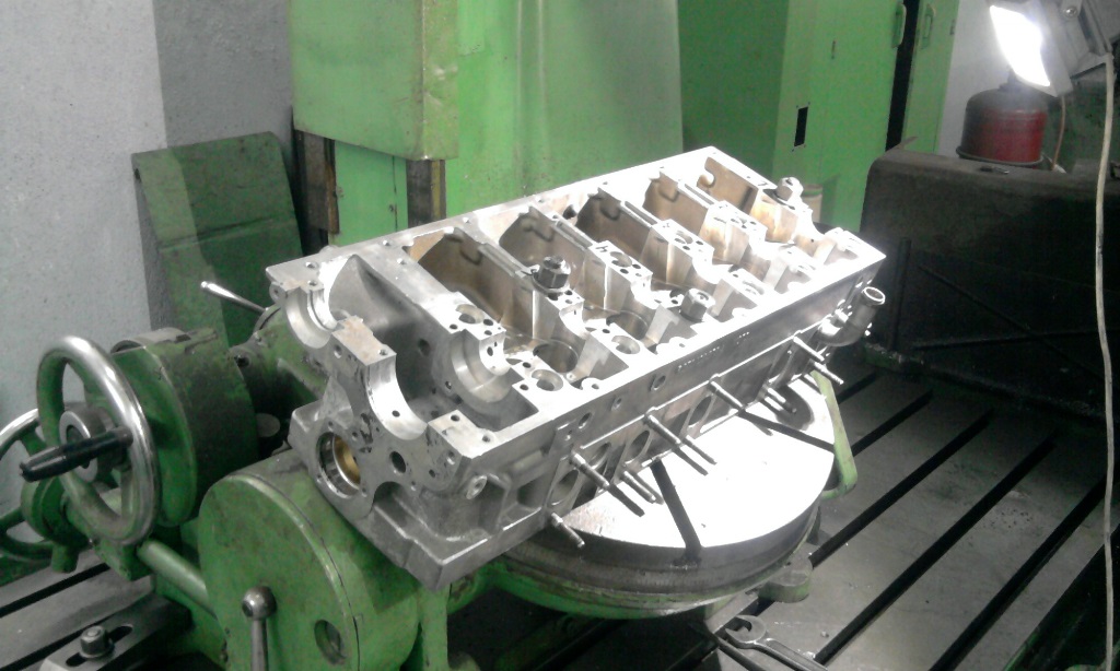

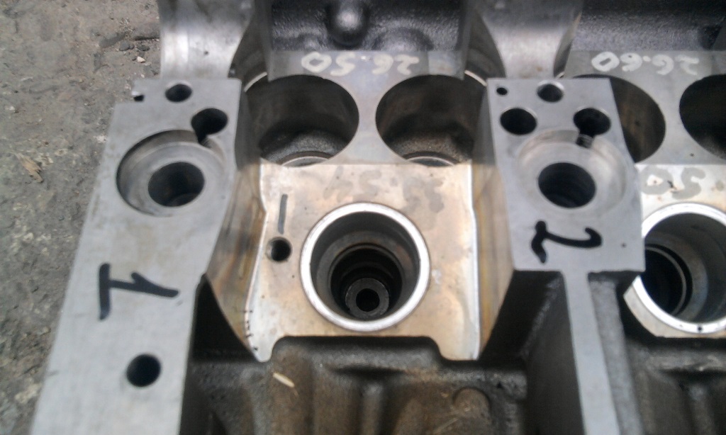

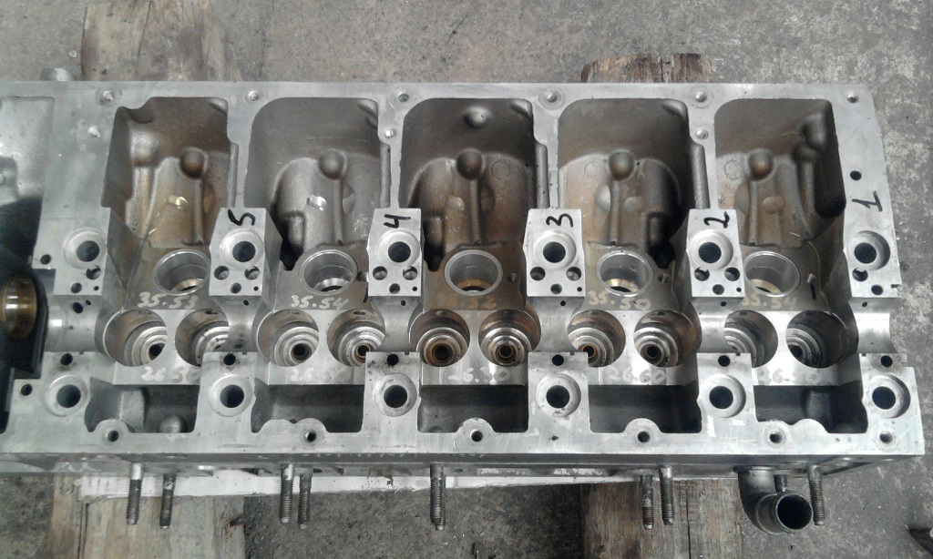

Здравейте колеги, отдавна не съм обновявал темата , но и няма интересни работи за споделяне до онзи ден когато ми донесоха глава от туарег 5 цилиндрова с разбити легла на помпа дюзите и смляни резби за затягане на помпа дюзите.Почесвах се поне 2 часа преди да реша какво да я правя тази глава и реших да разстържа леглата на помпа дюзите с 4 мм. и да набия втулки и после да ги разстържа на размера който трябва да е .Ето и малко снимки с телефона ми в понеделник ще си взема фотото за по-добри снимки :
главата е разстъргана и готова за набиване на втулки
тук втулките са набити

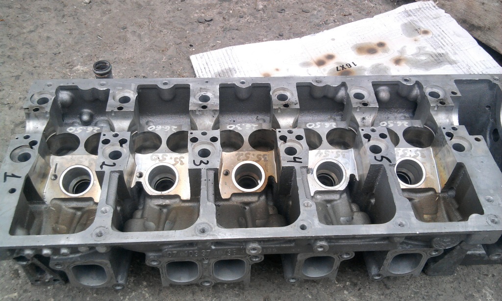

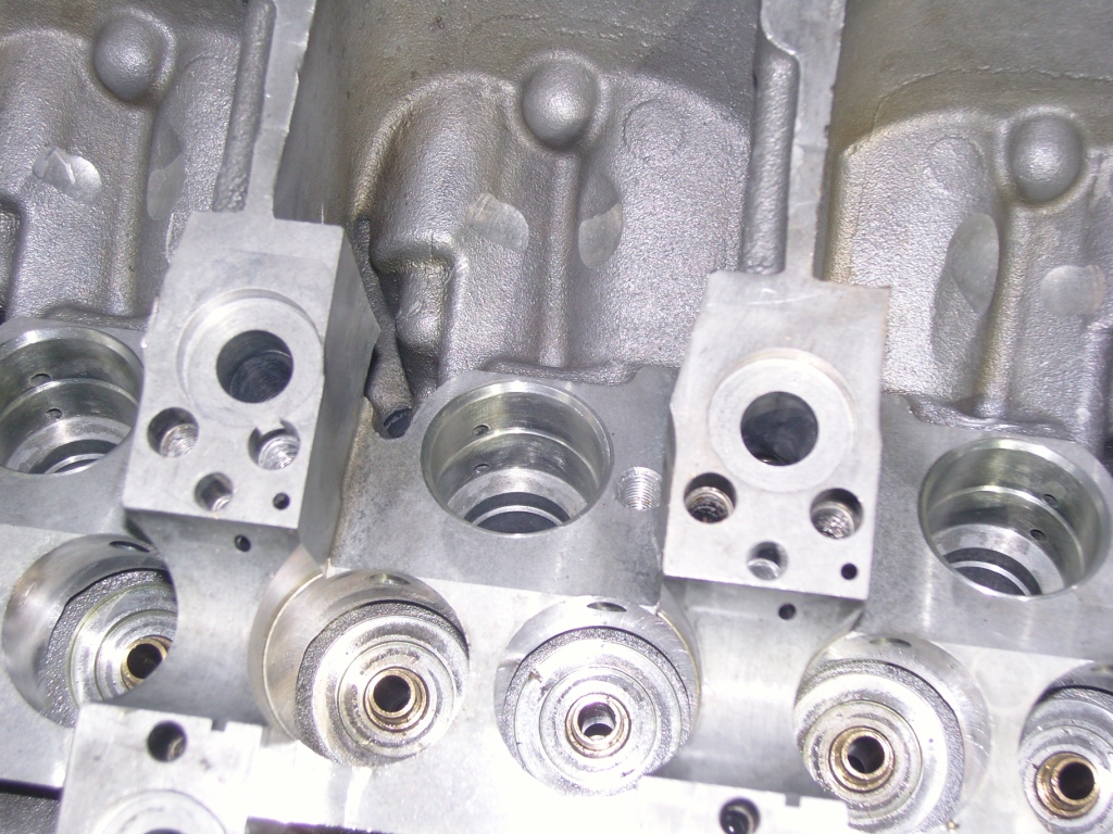

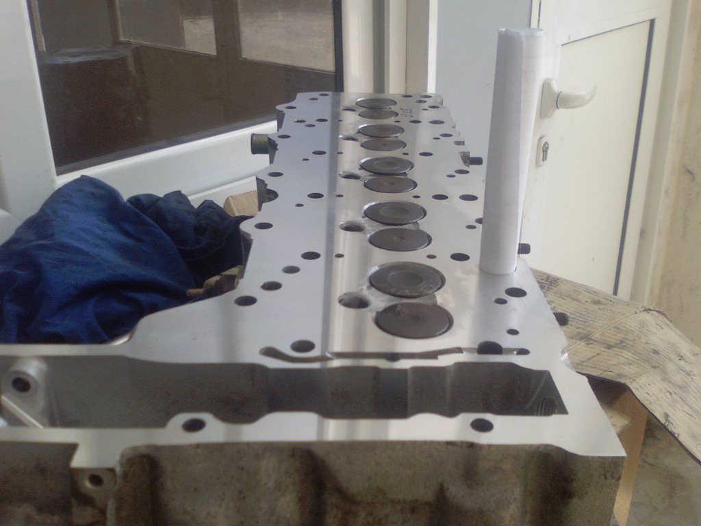

Мнениеот orbital » Нед 13 окт 2013 17:49
първото легло е готово
главата е на машината за разстъргване на втулките
по време на обработка

Мнениеот orbital » Пон 14 окт 2013 19:51
Ето я главицата като нова е ...

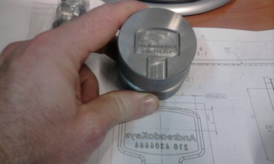

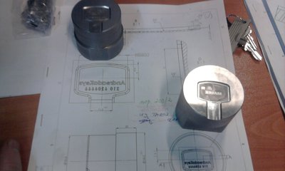

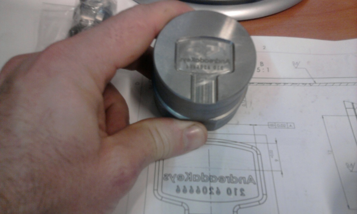

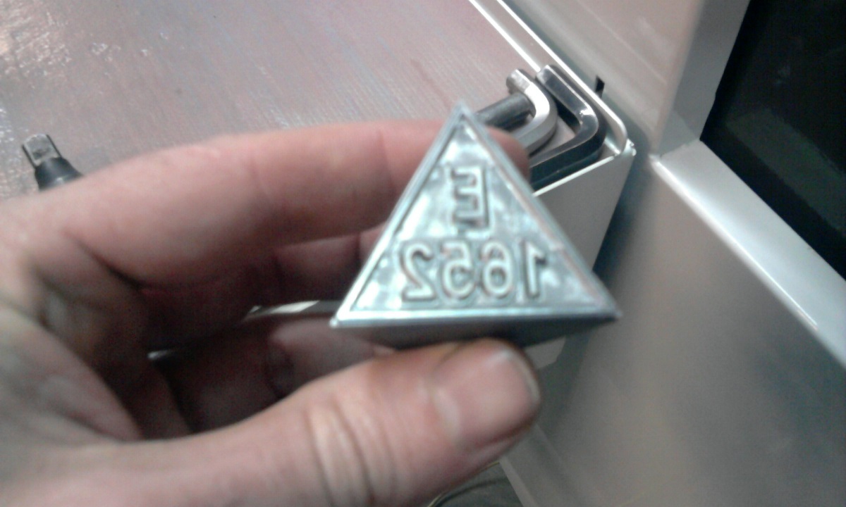

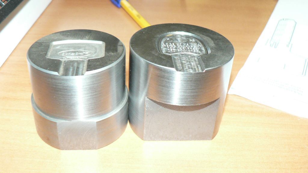

Здравейте , колеги ще пусна малко снимки на по-интересните детайли които правим.Това са гравиращи поансони за ключове малко са с лошо качество извинявам се:
