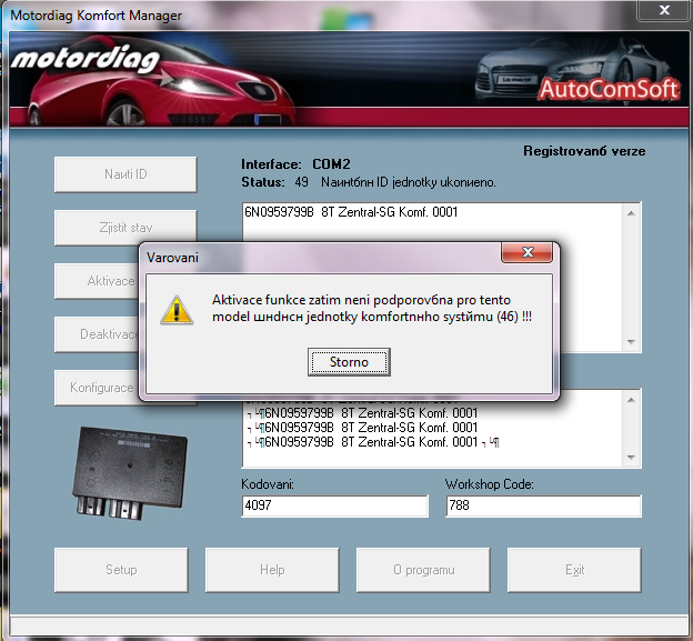

Здравейте на всички,
Step by step направих всичко, модула се чете без проблем, но при опит да активирам функцията се натъквам на грешката по-долу.
Модула е "6N0 959 799 B" на поло 6N2 2001, според Чешкия сайт модула се подържа от програмката им, но шнурец.
Някакви предположения :confused
Благодаря!
Vag_activator
Мнения: 941
Регистриран на: Пет 27 юли 2012 17:00
Местоположение: Ruse
Re: Функция вдигане на прозорци с USB VAG-COM указания
Мнениеот Vag_activator » Чет 20 фев 2014 21:20
VDS_pro? :smile
