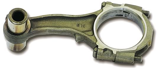

Не съм и очаквал да си в състояние :Mr Green Fun Впръсканата в колектора вода охлажда горивната смес, в резултат на което и се намалява обема, т.е. водата изпълнява ролята на интеркулер. Ако се впръсква директно в горивната камера ще се получи нещо като снимката по-горе. :Mr Green Fun

Това от снимката по-горе се получава при така наречения воден стълб. От две капки вода не става. За да се огъне биела така , водата трябва да запълни цялата горивна камера при ГМТ, и понеже водата не се свива като гриво-въздушната смес , потдава елемента отдолу - криви биели , усукан колянов вал , сцепени бутала.
