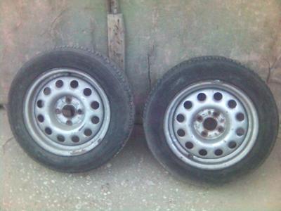

Искам да попитам... Ако сваля стара боя на железните джанти... И пръсна със Никел спрей дали ще стане горе долу хубаво... Или по добре да пръсна с обикновен сив спрей за джанти... Става въпрос за такива джанти....

Преди малко ги пръснах с спрей на Cosmos Никел.. Горе долу се получи ефекта да видим другия месец като сложа джантите какво ще стане....

Днеска реших да монтирам зимните гуми.. Джантите които ги бях пръснал преди 2 седмици със спрей Никел Хром на марката КОСМОС.. Падна на на първата минута в атомивката :banghead: :banghead:

На някои опаковки такъв спрей пише ,че са за вътрешна употреба,да не е твоя такъв ?

Незнам какъв беше но каквото стана стана :banghead:
