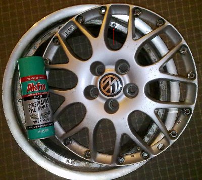

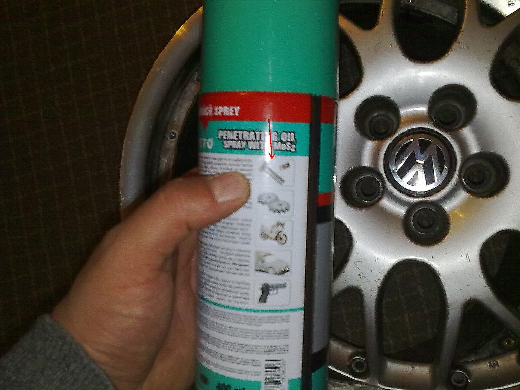

малко да съживим темата...днес разглобих само една от джантите..за съжаление скъсах един болт...но няма как.......утре другите 3 джанти..само да кажа...преди развиването напръсках джантите с препарат слагам снимка.... слагам снимка и на джантата с скъсания болт....тея дни ще видя в евроболт дали има тъкива но ми казаха 4е имало.....и ако колегата с скъсаните 3 болта не е намерил да се сварже с мен да му пратя няколко!!! в темата по назад доктора прави едни и беше скъсал няколко болта,но нищо не каза после от къде ги е намерил....и как ги извадил..ако може малко инфо за вадене на скъсани болтовее...поздрави на вси4ки love.vwclub

мерси колега..за инфото..жив и здрав.....все пак форума е да си помагаме...другите колеги които са скъсали болтове да ми пишат...та след като намеря ако намеря да им пратяяяяя....мерси пак.... :да:
