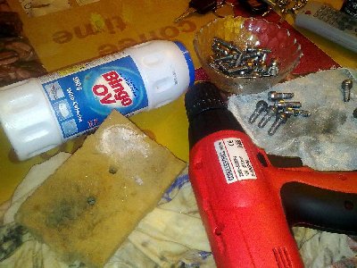

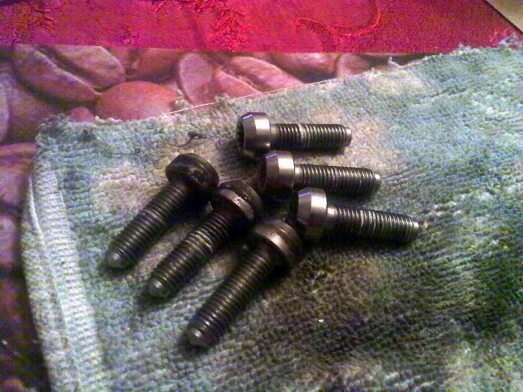

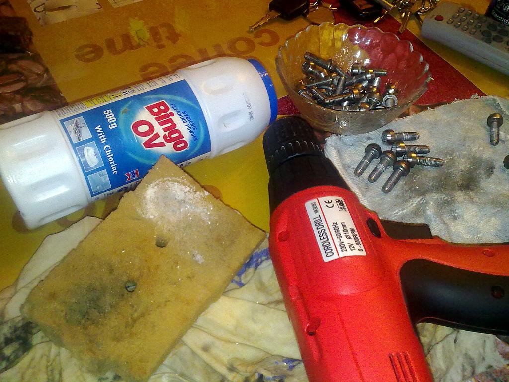

взех винтоверта,една габичка,малко роли,и от 5 щупени бушона изсипах кварцовия пясък и ето какво стана с 20 мин търпение...
мисля 4е разликата се вижда...светят доста добре....за колегите само ще кажа ако го правят да слагат нещо на бол4етата да не преебат резбата за всеки слу4аи.....
с джантите сам напреднал доста...минах ринговете . с щурките от 270......до 2500-само полирането остана с тях.....а средите 2 са матирани и готови за боя другите 2 тези дни и снимкииии.....
поздрави на всичкото колеги по love.vw
