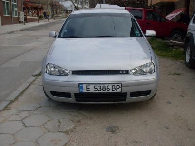

понеже ще си удължавам капака и ще си слагам решетка без емблема ,на бронята остава едно вдлъбнато където е седяла емблемата.
та с какво да го запълня :?: някой ако е правил подобно нещо да драсне някой ред или да каже къде ще ми го направят :да:
