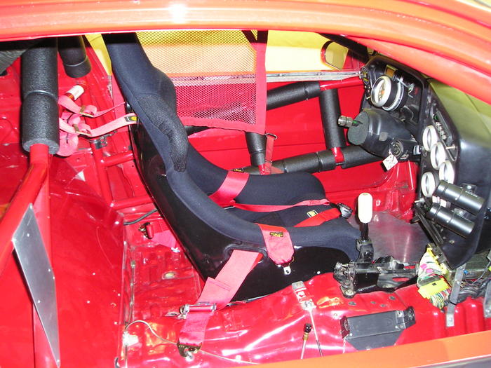

Мисля че на една Астра бях гледал такъв колан на сток седалка. Според мен е възможно упражнението. Коланите ще минат под облегалката за главата, а захващането имам спомен, че може да стане с въже до задната колонка. Пускам ти снимка да видиш как е при спортна седалка (колана тук е хванат за ролбара).

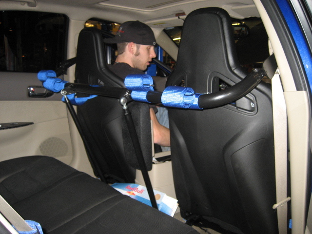

Ето го и варянта с втория колан отзад. Лично според мен е по добре да си купиш един стоков колан вместо да влизаш в нерви. А и примерно за семеен автомобил е доста непрактично това разположение. Поздрави! :beer

Двете части на колана който минават през рамената ти,за най-сигурно се закачат или за задната колонка където ти е закачен колана за пътниците на задната седалка или за болтовете кадето са закачени закопчалките пак за задния колан( те се намират под задната седалка) а другите две части на колана се закачат някъде долу на копето пак на здраво място.Това е вариянта при 4 точковия колан и такъв тип като този на снимката.Аз карах стария голф с такъв колан в началото с оригиналната седалка докато не си купих спортна и пак държеше много здраво и удобно.Дано да съм ти помогнал поне малко по въпроса. :)

Недай си боже ако се обърнеш по таван си 100% пътник с този колан.
Инак, ДА, хваща се за болтовете отзад на задните колани, отпред си се хваща на двата болта, които са си за стандартния колан.
Четириточков колан се слага само след като си сложил ролбар!
