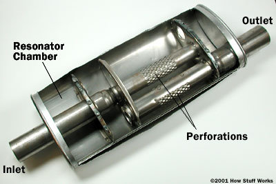

Имам голф 3 и искам да изхвърля катализатора и да сложа резонаторно гърне. На катализатора е монтирана ламбда сондата и въпроса ми е някой знае ли схема, конструкция, как се пресмята за да си го направя сам. Търсих в интернет и нищо конкретно не открих. Най-често срещано е надупчена тръба увита с вата и неясни размери, но тука идва проблема с ламбдата дали ще може да работи коректно /наскоро е сменях и още ме боли от цената/ или ще подава фалшива информация на ЕКУ-то тъй като между нея и изходящите газове ще има вата.
Тук цитирам какво намерх в интернет за резонантно гърне и смятам, че ако отида да го сменят в някой гараж едва ли ще постигнат описаните по-долу параметри.
Предназначението на резонаторът е да пропуска безпрепятствено изгорелите газове, а пък да отразява ударната вълна като в огледало и да я върне обратно към двигателя.
Отразената ударна вълна достигайки затворения изпускателен клапан, се отразява и от него. Ако дължината на тръбата до резонатора се подбере по такъв начин, че отразяването от клапана да стане непосредствено преди отварянето му, то скокът на разреждане (вакуума) последващ след ударната вълна, ще изсмуче изгорелите газове от горивната камера и ще подобри продухването на цилиндъра.

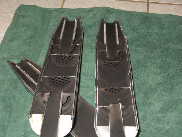

Е нали човек го е правил и не е атомна физика. Смятам да реализирам нещо като от втората снимка и смятам, че ще е по-добре от колкото права тръба.

Човек или по скоро инженери са го измислили, но машина го е направила. Много е важно каква вата ще ползваш. По принцип оригиналните гърнета нямат вата и са много сложни вътре, както и в състава на метала участва и хром-никел и за това карат по 10-15 години.

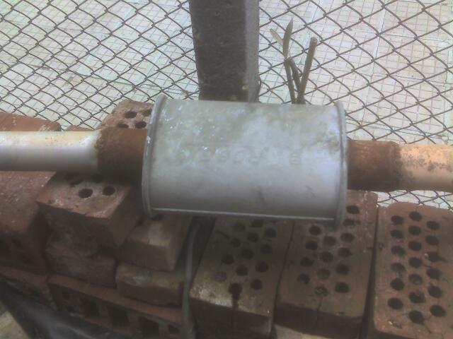

не знам каде имах снимка на моето гърне точно когато гръмна и е много удобен вариант за теб е и за мен щото аз съм го правил :) ако намеря снимка дай ми скайп или поща да ти я пратя да видиш!!! но да ти обясня какво представлява а за резбата трябва да си я направиш!!! тези двете са много сложни за домашно изпълнение за това според мен хем прави доволен звук хем не търсиш вата да го тъпчеш!! Та за моята 2-ка взех същите размери на старото гърне използвах същата дебелина траба не знам колко мм беше,взимаш си ламарина нераждавейка поне 3мм за да знаеш че ще караш по дълго време! и значи вътре трабата си влиза от средното положение на гарнето както си е режеш я по средата слагаш ламарина с диаметъра на трабата и я заваряваш и така трабата ти от колектора е запушена после зимаш ракетата и прави рески на трабата от двете срещуположни страни мисля около 12 рески, после другата част от трабата която ще излиза на зад се заваря централно за тази запушената и по сущия начин я нарязваш после ти си си премерил страниците згъваш си ламарината слагаш си страниците със заварки разбира се един шев по цялата дължина на гърнето кадето се съединява и го налагаш за да видиш каде са си сложиш укачвачите за тампоните! сега се сетих че на баща ми бъдещото гърне е долу в гаража така че мога и снимки да пратя какво долу горе трябва да стане!!!и за феновете за по грамогласни гърнета може тази ламарина която затапва да има дупка от около 1 см ф може и малко пове4е според това колко иска да ръмжи :)

Аз много хубаво направих с резонансното ми гърне..
купих си онова горе дето го пусна пича :lol: ф63 беше вътрешен и съм адски доволен!!!
