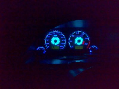

По този начин се монтира плазмен километраж на голф 3 ;)

Ето продължението
И на бвм е36 как свети

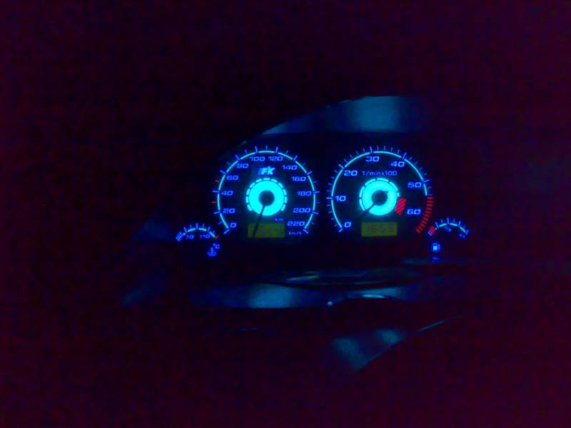

SANDO 1 написа:E черната кутиика от която излизат кабелите за запалването на циферблатите не ти ли издава един тънък гаден звук?На мойте мн. гадно се чуваше в колата и я прекарах чак под кората на чистачките та шума изчезна когато светят...и помисли за стрелките че така се губи ефекта :wink:
Когато е усилено до край го има и при мен този фум като от баласт за ксенон е :lol:
За стрелките съм помислил,но нали е на мойта кола и се ме мързи да го оправя :D
Цената при мен на плазмите е 110лв ако иска някой :)

Всичко е станало супер , освен стрелката за скороста . Стои отвратително , все едно е мъртва mhihi

Бързият написа:Всичко е станало супер , освен стрелката за скороста . Стои отвратително , все едно е мъртва mhihi
Махнал съм чопчето,което не и позволява да слиза по надолу,че на моя нямаше фабрична дупка за нея и не смеях да я надупча ;)

Значи си я зацепил неправилно :wink: Трябвало е преди да я свалиш да забележиш , че като я бутнеш нагоре тя се връща само до едно място и спира сама . Сега вярно ли отчита ?
