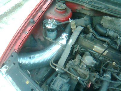

Ето това съм направил

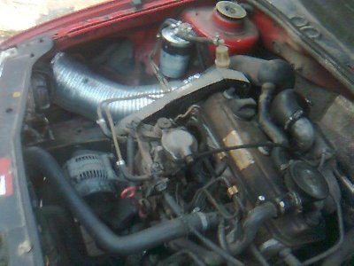

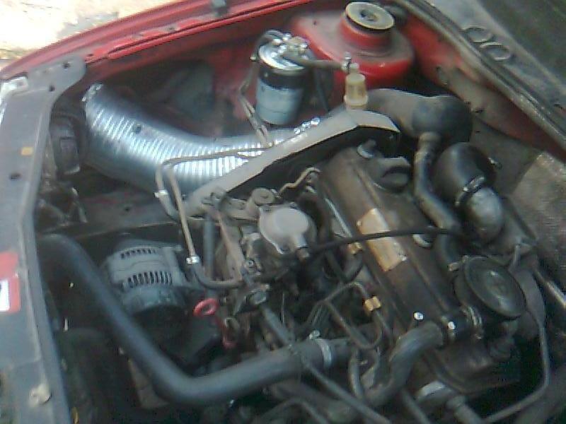

Купуваш си една тръба за ширм(кухненски абсорбатор) и си в джаза.Аз съм така от месец и половина и нямам проблеми.Само не го слагай точно зад маската , защото филтъра се намокря и може да се получи воден удар.Сложи го на 10-15 см. зад маската. :D

Можеш ли да качиш снимки да видя как е станало при теб?

Ето две снимки от мобифона mhihi

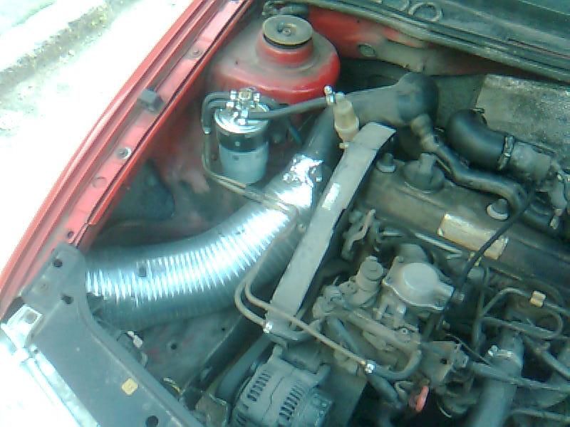

Колегите с Голфовете сте добре , място бол под капака :lol: Пък при мен на полото хич :banghead: , после ще пусна една снимка да видите как си направих днес една преграда на филтъра срещу горещия въздух

Това не е в завършен вид има още малко да се доизкусири, но за сега ще е така :)
Извинявам се за качеството на снимките ( от телефона )

Колега това синичкото какво е?

Ivan_GT написа:Колега това синичкото какво е?
Боядисана ламарина от неръждавейка , но трябва да и залепя от вътрешната страна малко изолационна лента за да блокирва топлината от двг.

Мнениеот Ivan_GT » Съб 23 май 2009 21:34
Да трябва защото като се нагрее ламарината нямаш никакъв ефект,тя си излъчва топлина
