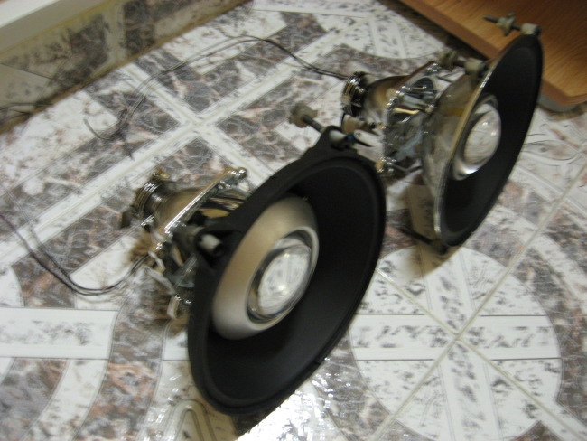

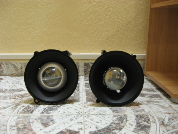

Мнениеот stefan4o » Нед 31 май 2009 12:35
Ето малко ъпдейт от днес. Кристалните стъкла са вече отделени от фаровете и ще бъдат скоро монтирани на оригиналните немски рефлектори mhihi . Ето малко снимки на китайките и на демоверсията на фаровете със сложена декоративна пластмасова капачка на лупата. Разбира се рефлекторът на фаровете ще е боядисан всеки в черен мат, няма да остане така. Капачката ще изпъкне доста добре надявам се на черен рефлектор и ще стане красиво според моите виждания. :bishop

Мнениеот stefan4o » Нед 31 май 2009 20:01
Фаровете вече са боядисани и лупите с рефлекторите са фиксирани за тях. Ето и малко снимки от днес. Остана много малко, за да ги завърша :banghead:

Мнениеот ZeroCool » Пон 01 юни 2009 1:02
Така и така си ги отворил набутай и едни очички вътре :)

Мнения: 19369
Двигател: PN 1990+KR 1987
Re: Лупи във фаровете на Мк2
Мнениеот stefan4o » Пон 01 юни 2009 21:47
Да, той и в момента си е там. Нямам планове да вкарвам габарит във фара, колкото по-малко неща има вътре, толкова по-добре според мен:

Мнениеот stefan4o » Нед 07 юни 2009 20:47
Най-накрая ги монтирахме на колата. Радвам се че успяха да се съберат без да преправям разни неща като планката за акумулатор примерно :Mr Green Fun
Колата е мръсна, за което се извинявам, колата е висока, но засега ще е така понеже ми е единствена и с нея возя не само себе си, иска едни хубави джанти, но ще видим по-нататък след като се бракувам ако събера жълтици :Mr Green Fun . Искам да благодаря и на своя баджанак, който ми оказа голяма помощ (да не кажа, че частта с рязането и напасването беше само и единствено негова), без него нямаше да се справя най-вероятно. Жените ни се нацупиха, заради прекарания цял ден в гаража, затова трябва да отида да пием ракийка и салатка, че да ни се отсърдят :beer :kissy:
Ето снимките:
