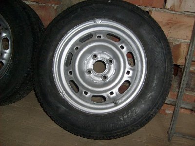

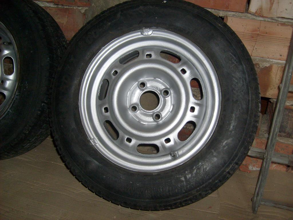

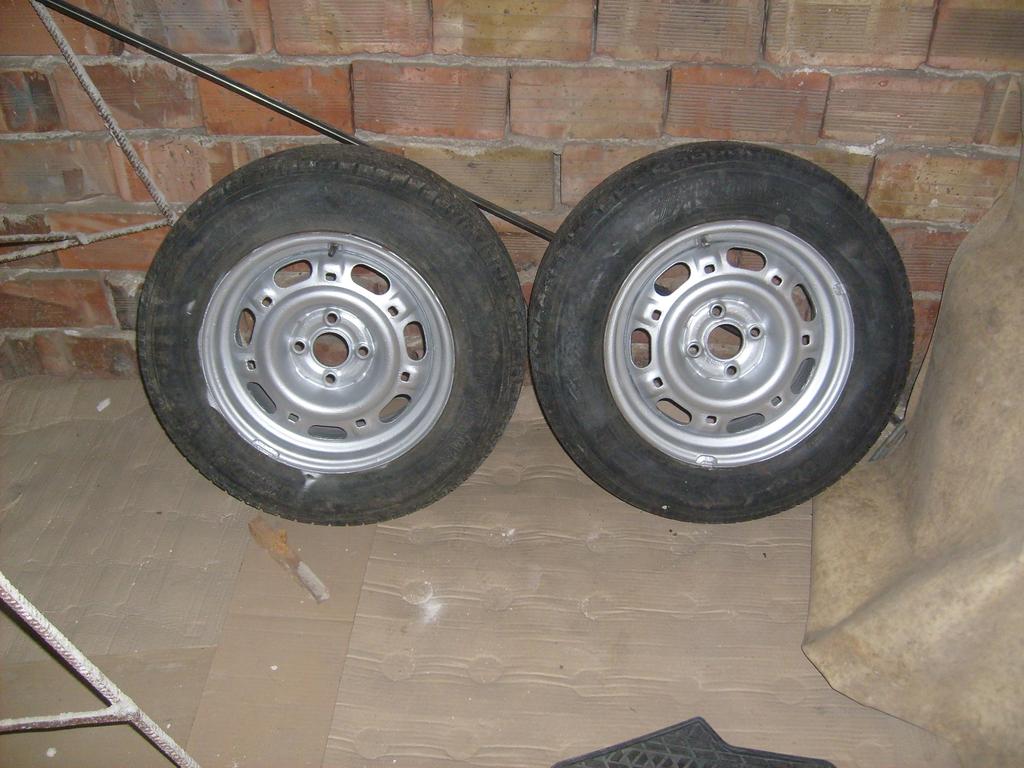

Слезнах в мъзето нямах работа и какво видя гледам си зимните гуми с железните джанти.Позагледах се така и видях че ги е избила ръжета и разбира се веднага се хванах в действие. :D Не съм се старал кой знае колко в тях (личат си капките от грунда) но определено стаха по хубави от преди.

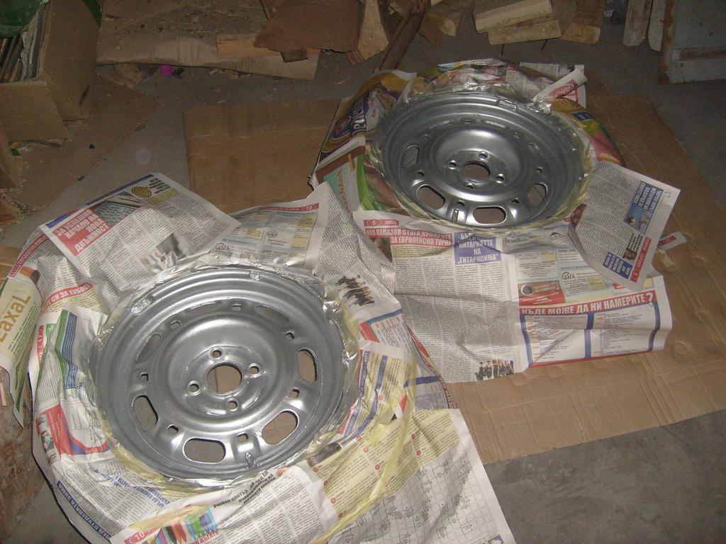

1 - търкане с шкурка (беше доста едра) поизтърках ги малко след това ги минах с P220
2 - ударих две ръце грунд с четката
3 - пръснах ги с спрей

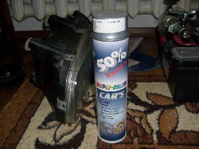

Ето и снимки. А имам и един въпрос джантите ги пръсках някъде преди около месец и сега мисля да взема един от тези лак спрей и ако ги напръскам с него ще имали ефект?

Тази боя не е здрава!Задължително върху нея лак!

А примерно ще хване ли този лак като съм ги боядисвал с боята преди 1 месец
и някой хубав лак да ми препоръчате
pas1.8mi
Мнения: 5208
Двигател: 1.8T AEB 1999
Местоположение: София,Плевен
Re: Зимните джанти в новия си вид
Мнениеот pas1.8mi » Пон 01 юни 2009 20:22
Стига да не са прашни ще хване! Може с лак на Дупли,няколко ръце!

Предполагам знаеш, че сега след всеки сезон ще трябва да повтаряш операцията. За съжаление е така със спрейовете. :)
Иначе не изглеждат зле.
