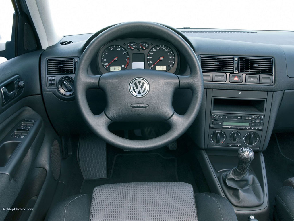

Колеги от доста време на сам имам 2 идеи.Едната е тази:да сменя волана на моя Г3 с четирилъчов от Г4
.Дайте идеики,ако някой е пробвал,ще стане ли :gruebel?Дали шлиците са еднакви и дали ще има проблем с клаксона.Благодаря ви предварително,не са излищни всякакви мнения.

Ще стане, пробвано е.
Сваляш и слагаш.

Колеги купих си волана,на шлиците става :да: ,за клаксона ще се наложи да го преправям а мигачите освен ако неизмисля нещо ще трябва ръчно да се изключват.Но важното е че ще го излъжем mhihi :drinking:

Колеги sorry че занемарих темата,но не ми остава време.Та значи воланчето ще стане и за Г2,но само на последните модели 91-92год.Задължително трябва да е с по-големите шлици :012: .А относно аербега за буксата не мога да кажа защото моят оргиналният не е с аербег :042: .Другият месец съм отпуска :vacation и ще има здраво развитие в нещата точно за :ihaaaaa :banana :banana :banana
