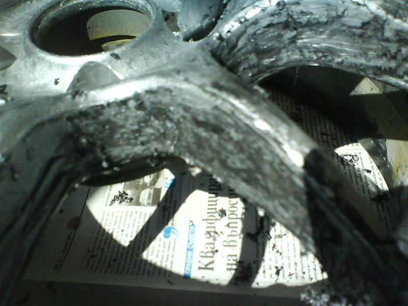

1.Намазах джантите с препарат за сваляне на боята и започнах да я махам с шпакла,но се оказа,че се мажат няколко пъти за да падне всичко.Както и да е,борих се 5 дни докато махна боята до чист алуминуй,боляха ме пръстите още 5 дни поне :D ,но в крайна сметка успях!

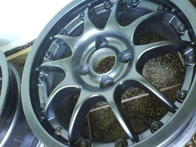

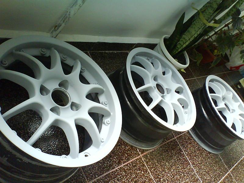

След шприца...

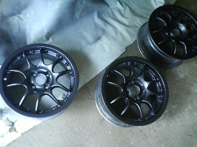

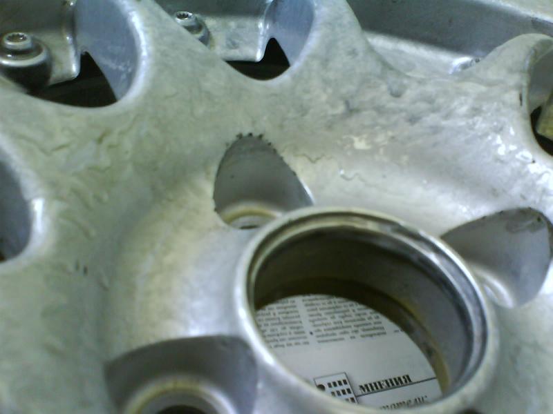

След препарата за сваляне на боята...

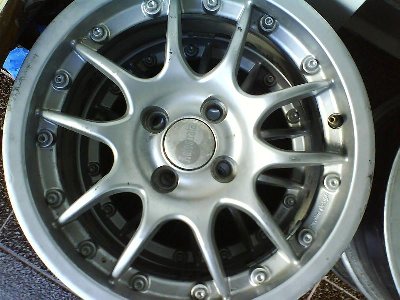

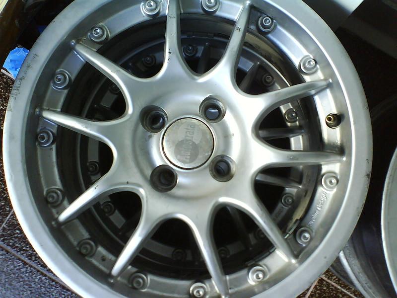

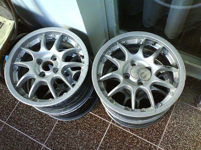

Когато ги купих...
Когато ги купих...

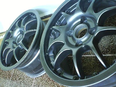

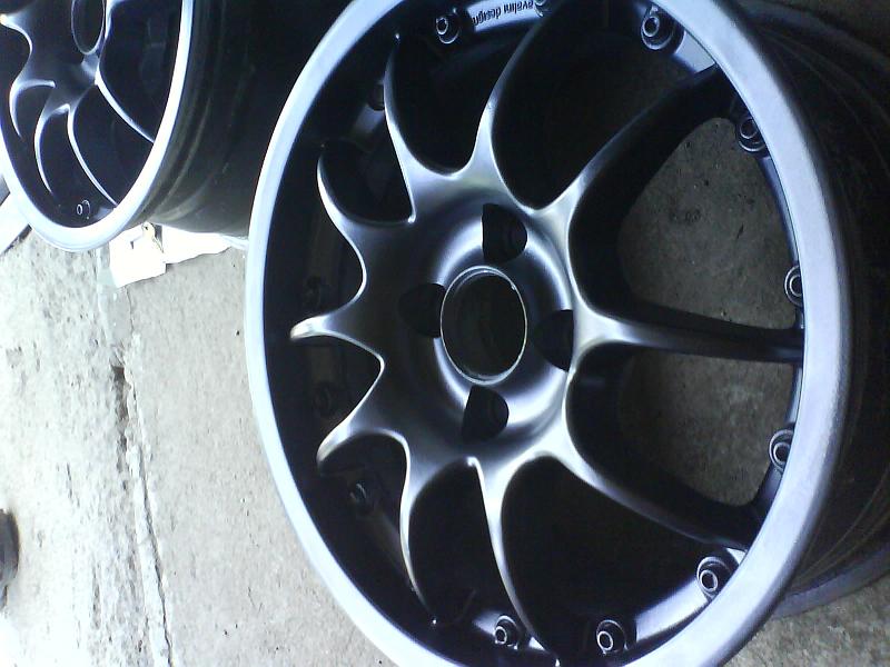

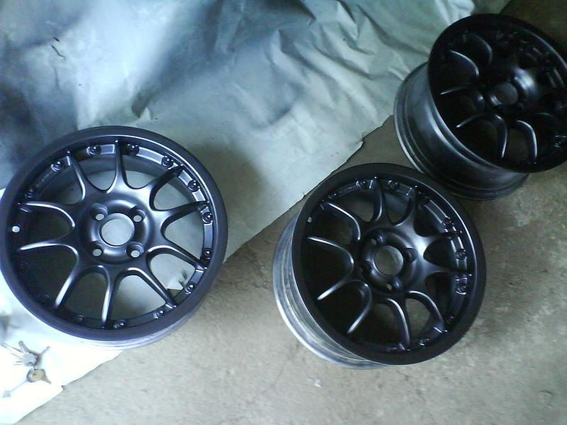

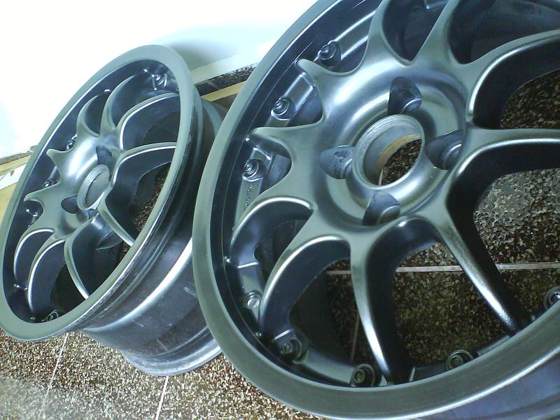

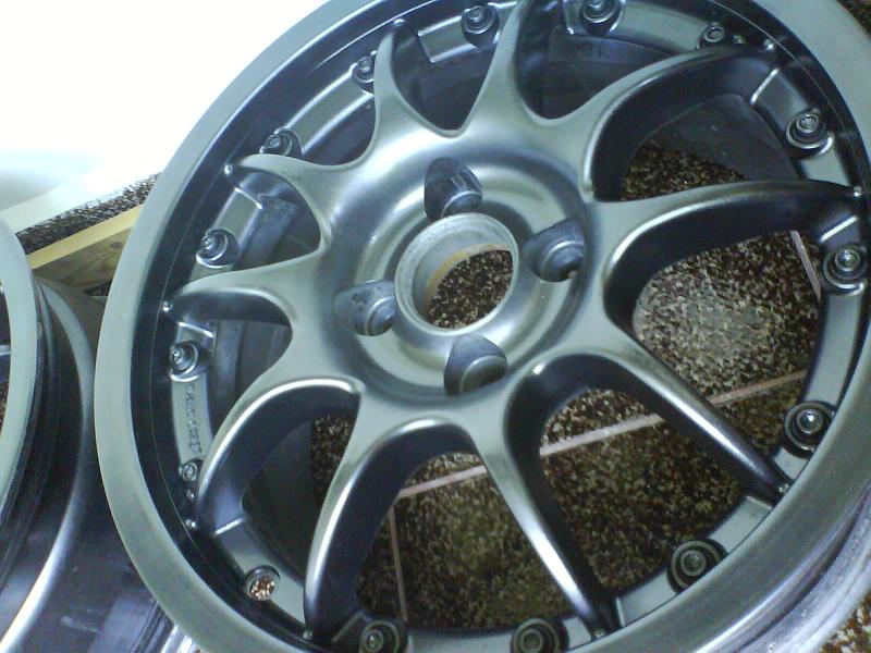

Ето го крайния резултат,като в момента търся една капачка,защото имам само 3,след което ще ги напръскам с цвета на джантите и ще пусна снимки как стоят на колата:

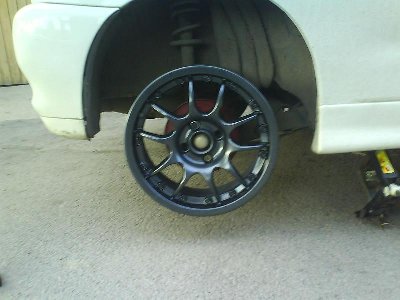

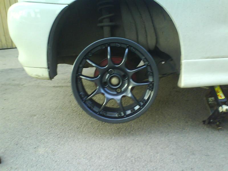

Колеги бях забравил за темата!Ето снимки на колата,правени са с телефон:
