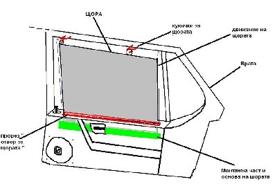

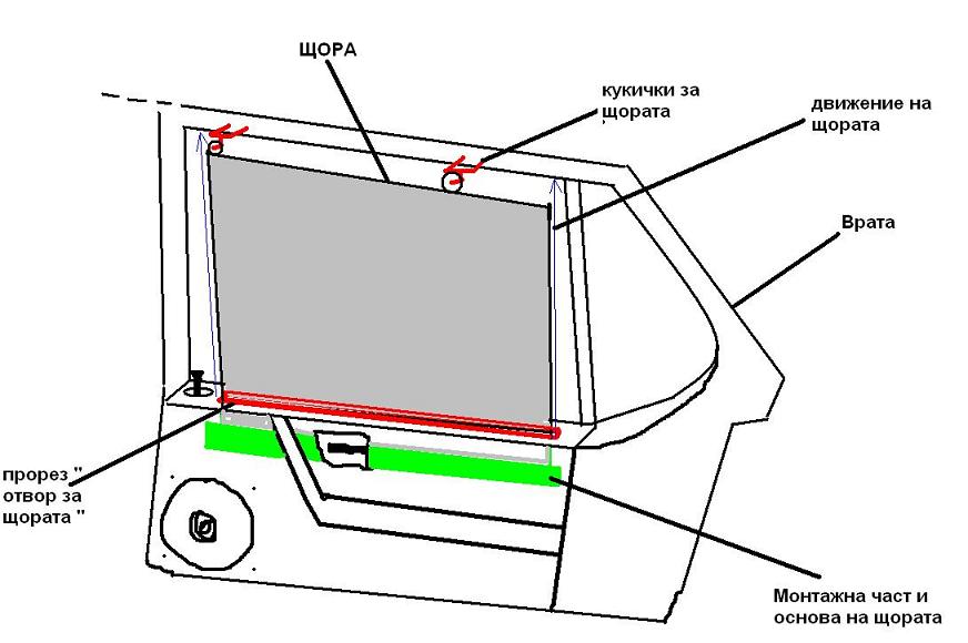

Брато аз имам голяма идея !!!! :idea: Значи ще пусна една схема униклно красива mhihi ако можеш да я разбереш и ти хареса , Действай !

Лудница е това!!! Само един въпрос: Щората Отдолу я захващам за кората на вратата,така ли ?!

Johnny_Brawo написа:Лудница е това!!! Само един въпрос: Щората Отдолу я захващам за кората на вратата,така ли ?!
щората ще я хванеш към вътрешноста на кората.Аз съм го замислил но нямам условия за труд.А на прореза може да сложиш уплатнение тип четка, хем да я чисти като се вади , хем дане грози.

защото не си му настроил качество на снимките :) ( предполагам ) нещо такова ще е , само да ги направя и ще снимам да покажа как е станало. Идеята на колегата горе със схемичката ,която е сложил - малко повече играчка е ,отколкото си мислех ,но става готяну :P

Идеята на колегата е добра, но като се направи процеп за щората няма ли да стане много шумно :roll: Зимата ,оже и да духа студено от там :?

Незнам :? Принципно съм я оплътнил яко и кората и вратата... пък и да духа да духа ... колко да е :) Какво ти пука , ти не се возиш отзад :D . Ще се помисли на място като вземе да се кълца. Все пак точно тая хлабина ,която ще се получи между кората на вратата и прозореца ... там ще има четка някаква. Както каза колегата ,хем да е гот, хем да чисти, хем да не зее няк'ва яма там... Ще се чуе :) Но идеята ти не е лоша, даваш добра тема за размисъл.

Winner25 написа:Идеята на колегата е добра, но като се направи процеп за щората няма ли да стане много шумно :roll: Зимата ,оже и да духа студено от там :?
Има нещо вярно в твоите думи.Но мойе да се оплатни с онези косматите уплатнения тип " четка ", и така да се спре притока на студен въздух.Аз лично несам прочнал замисала идеята ми щукна ей така от дъното на Болярчицата mhihi , време има и аз ще пробвам и ще кача снимки.Иначе на останалите колеги успех в начинанието.

Мнениеот Johnny_Brawo » Чет 02 юли 2009 9:34
Аз все си мисля , че след качествено уплътняване на кората ( уплътнението е гумено, между кората и вратата ) няма да е чак толкова шумно. Относно тоя студен въздух - нещо не разбирам от къде :?
