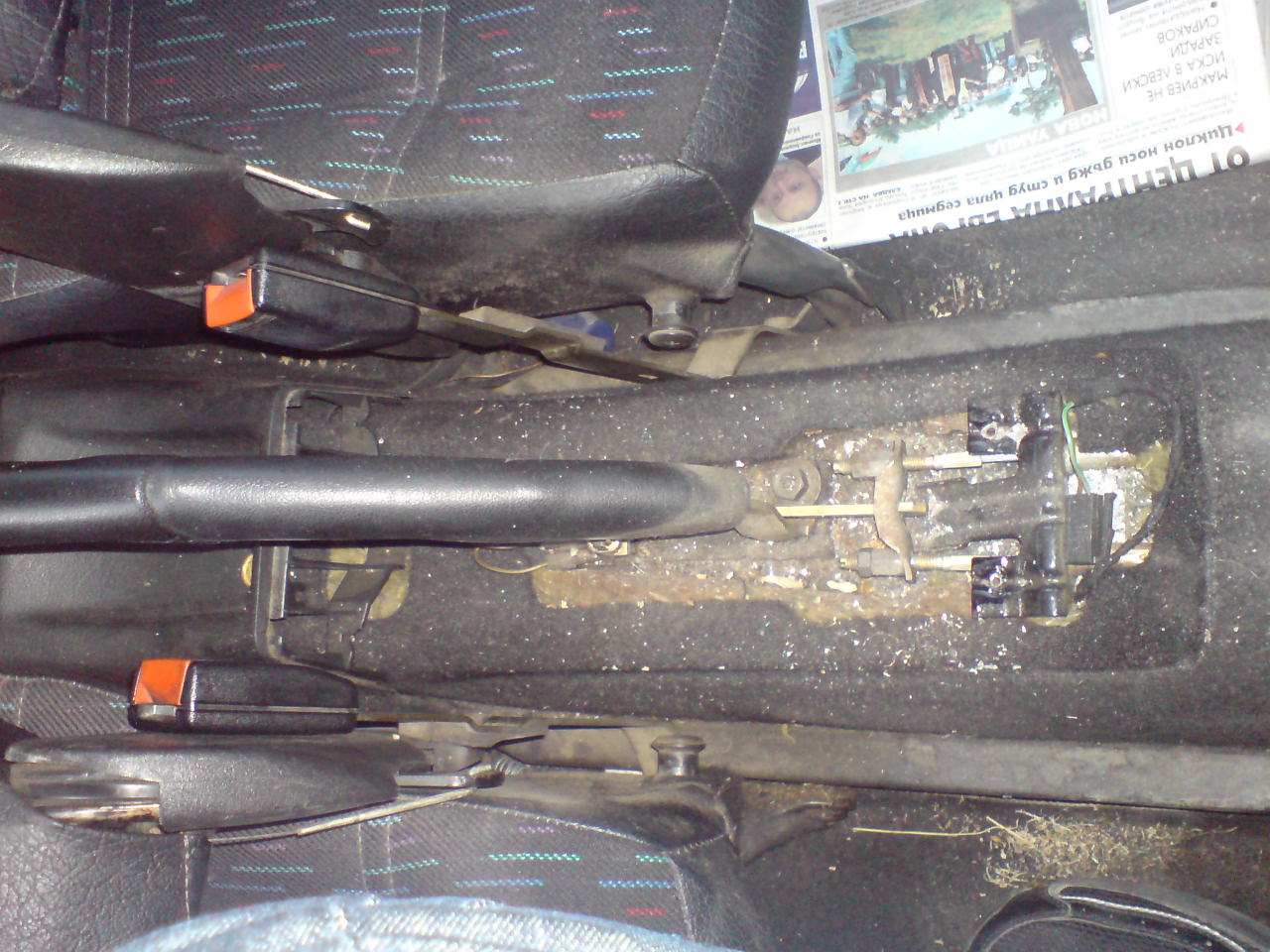

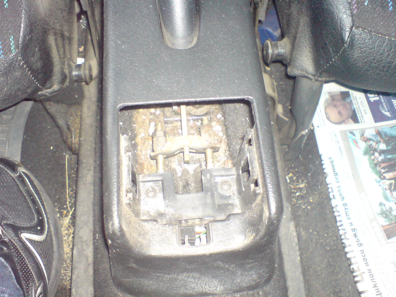

Демонтажа започва на задната седалка с отвиването на 2-винтчета под задния пепелник и махането на централната конзола.
Централната конзола е от 2 части и първата се сваля без проблем като се плъзна по ръчната, но втората, която се състои от "барчето" и покрива скоростния лост за да се свали трябва временно да откачим ръчната спирачка като отвием 2-те гайки от дясната и страна.
Откачили сме ръчната и отвиваме 2 пластмасови гайки намиращи се под маншона на скоростния лост както и 2 винтчета намиращи се в най-предната част на централната конзола. Повдигаме нагоре и дърпаме назад за да освобовим 2-та "шиша" влизащи в таблото.

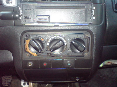

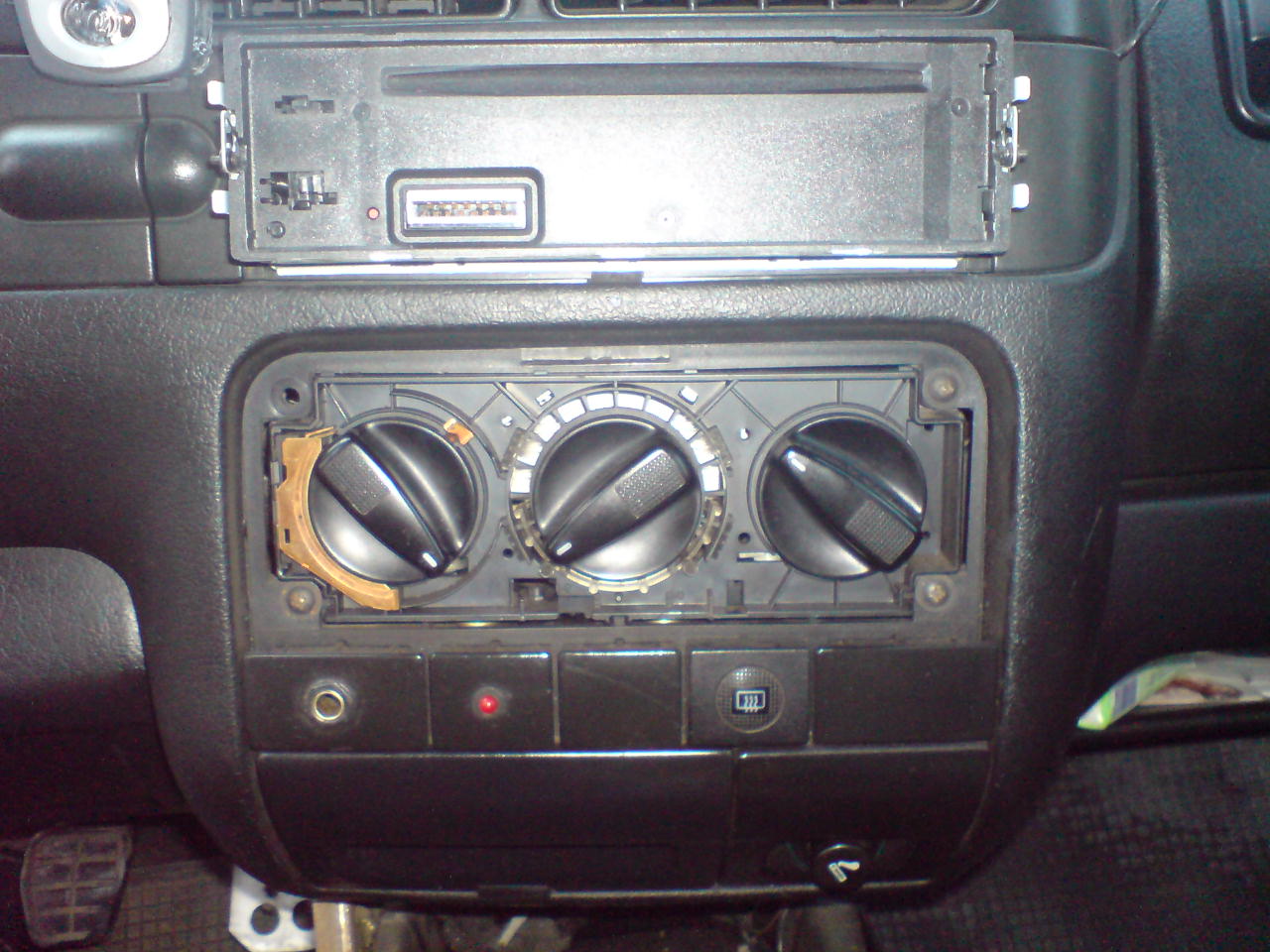

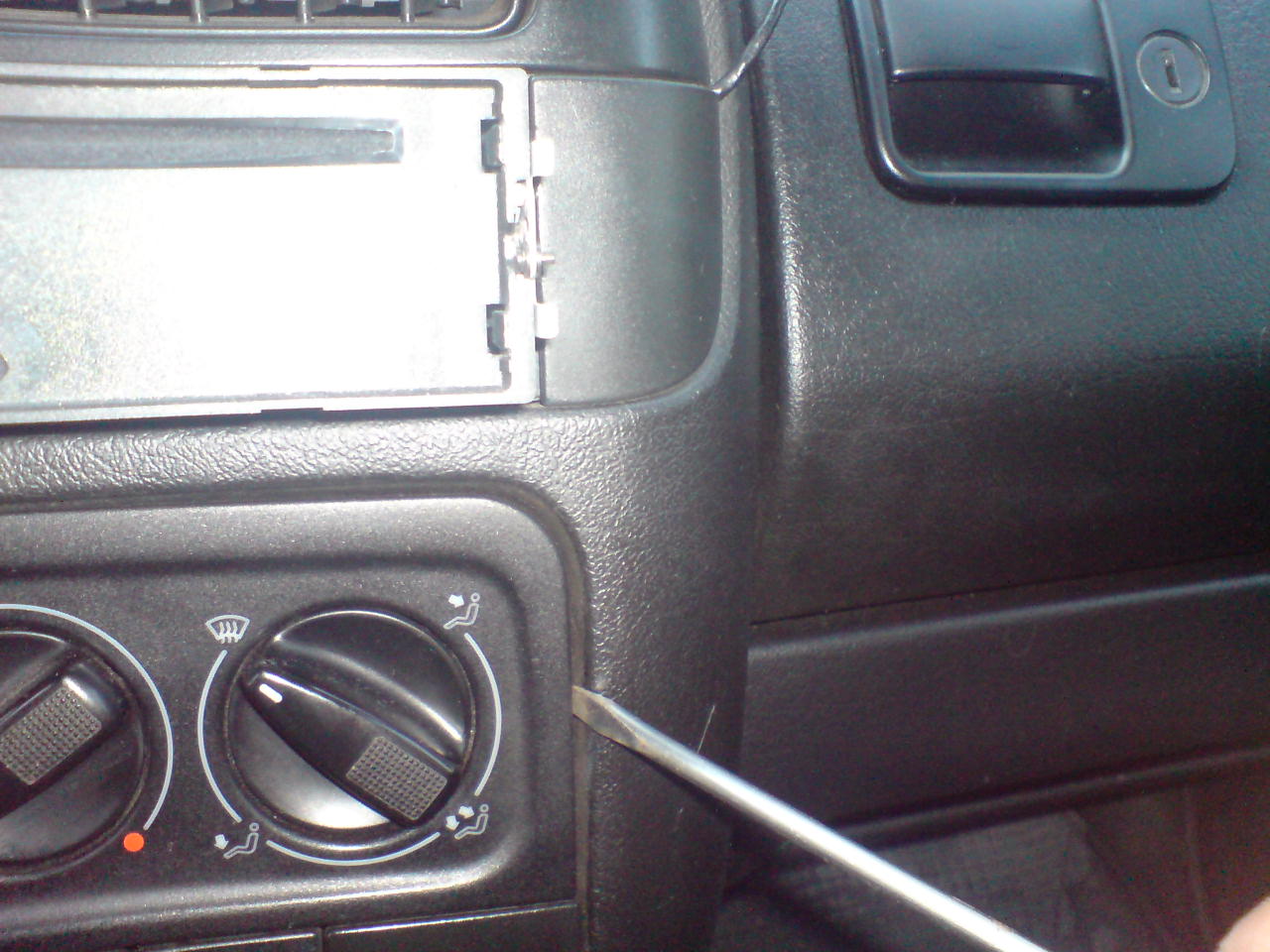

Сваляме панела на парното.

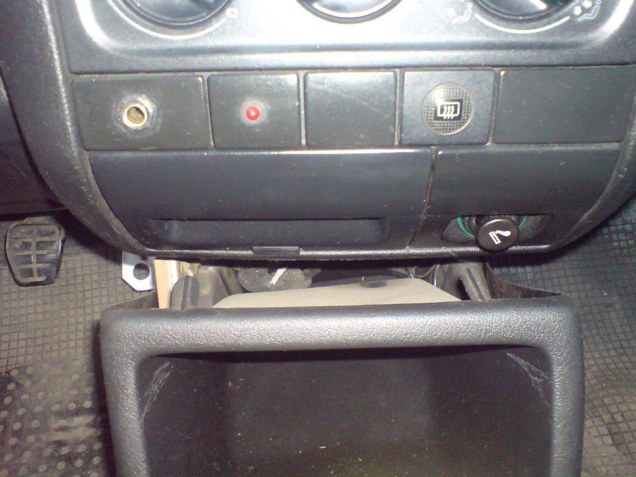

Отвиваме 4-винта в краищата на конзолата с "врътките" и 2-та винта зад пепелника. и махаме рамката цалото панелче като откачаме буксите на подгева на задно стъкло, запалката, изводите за тест на CPU-то и всички други, които нашата кола има. (Немеца ги е направил различни по форма цвят и големина та неможе да се сгрешат при сглобяването)

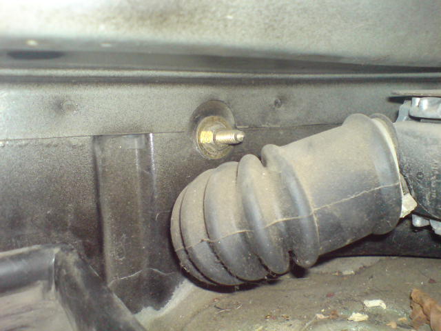

Това е "единия" болт. другия е зад механизъма за чистачките. Отвиваме им гайките и таблото е свободно.

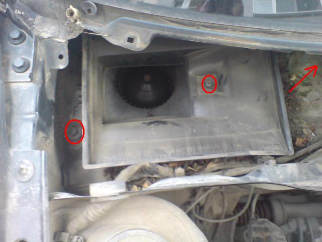

Махаме рамената на чистачките и пластмасовите кори под тях за да отвием още 4 гайки. За таблото има захванати 2 болта които излизат под чистачките (стрелката сочи към "единия" болт) и 2 пластмасови гайки държащи филтърната кутия към кутията на вентилатора (оградени в червено).

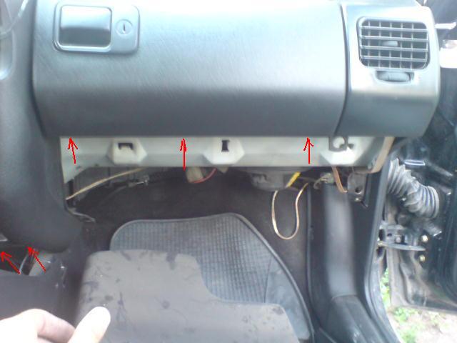

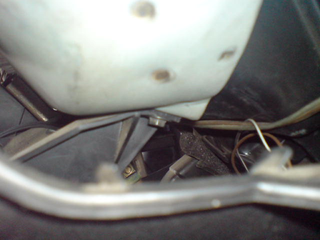

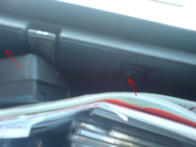

За двата болта намиращи се в горната жабка ни трябва къса отверка PH2. На снимката се вижда единия болт, а другия е огледално на закопчалката. След свалянето на горната жабка проверяваме добре за неразвити винтове, откачаме тонколоните на таблото и минаваме откъм двигателя
Ето каква е видимостта към единия винт под централната конзола ;)
След като свалим долната жабка получаваме достъп до 3 от 5-те винта държащи горната и малко по добра видимост до последните 2 винта под централната конзола.

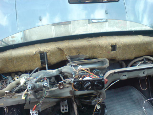

Преди да свалим таблото проверяваме внимателно дали сме свалили всички снопове кабели от скобите които са зад и в страни на километража. След което таблото излиза с леко дърпане на вътре.

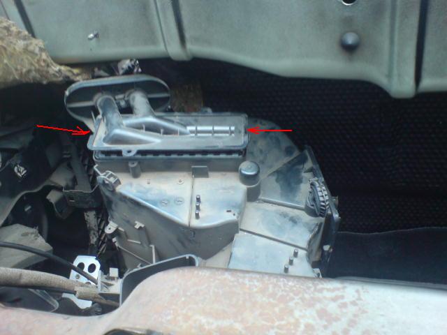

Слеко извъртане сме освободили кутията с клапите и радиаторчето, което вече може да се откопчае от 2-те щипки които го държат и да се извади нагоре. Пъхаме новото и по обратния ред. Цялата процедура е от 4 до 6 часа със сглобяването.
За целта трябва да се откачи жилото на клапата за входящия въздух.

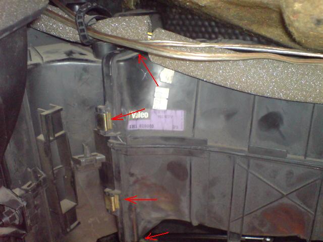

Вентилацията е на 2 части захванати една за друга с 6 скоби 2 отпред, 2 отзад и по една отгоре и отдолу. Тъй като има еднаметална грда която пречи да се извади цялото откопчаваме щипките и махаме първо частта с вентилатора.

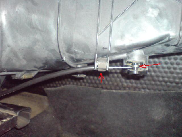

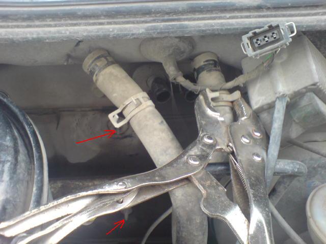

Откачаме маркучите на парното за, което е най-добре да пазполагаме с клещи чираци и отвиваме 3-те гаики държащи парното за купето. 2 се виждат на снимката, а третата е откъм вентилатора.
Ето каква чудна гледка се отваря под таблото.
