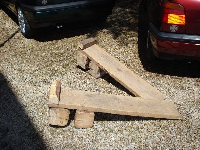

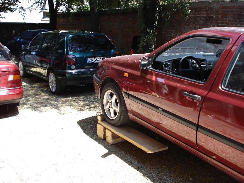

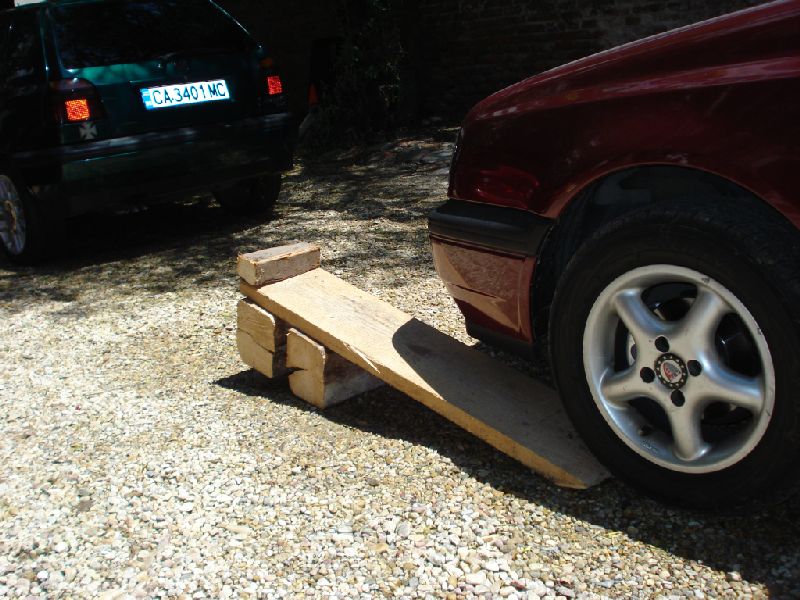

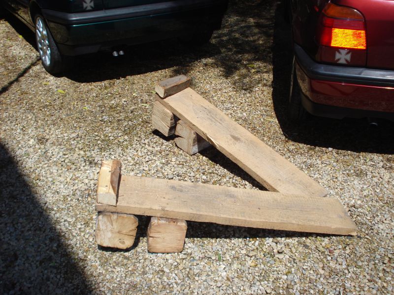

снощи сина ми показа повдигачи за кола...тази сутрин ги направих и пробвах...ето ми и заключението:
1.как изглеждат,получи се така че от собствена та си тежест на талпите стоят наклонени
2. качванне - лесно.
3. обратно - отворих вратата и натиснах с крак талпата надолу и не се наложи да паля мотора, колата започна обратно да слиза.
заключение:- талпите ги имах и при нужда ги подпирах с бетонови кубчета 20/20 см. но беше настабилно...това решение което видях снощи иднес реализирах си е направо... гениално

Браво Кире,това е добра идея,вместо да търсиш канал за най-малкото нещо.

На Голфа така му сложих широкия нож, само че едни тухлички сложих и ето го ефекта:

никога не се подлагат тухли!!!

DimoNN е много прав. Внимавайте като се пръсне къде се намирате :no
