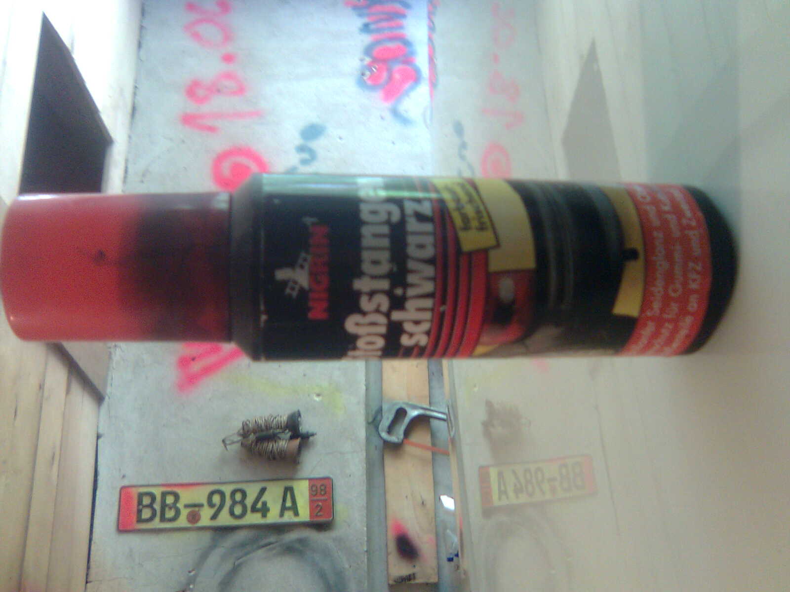

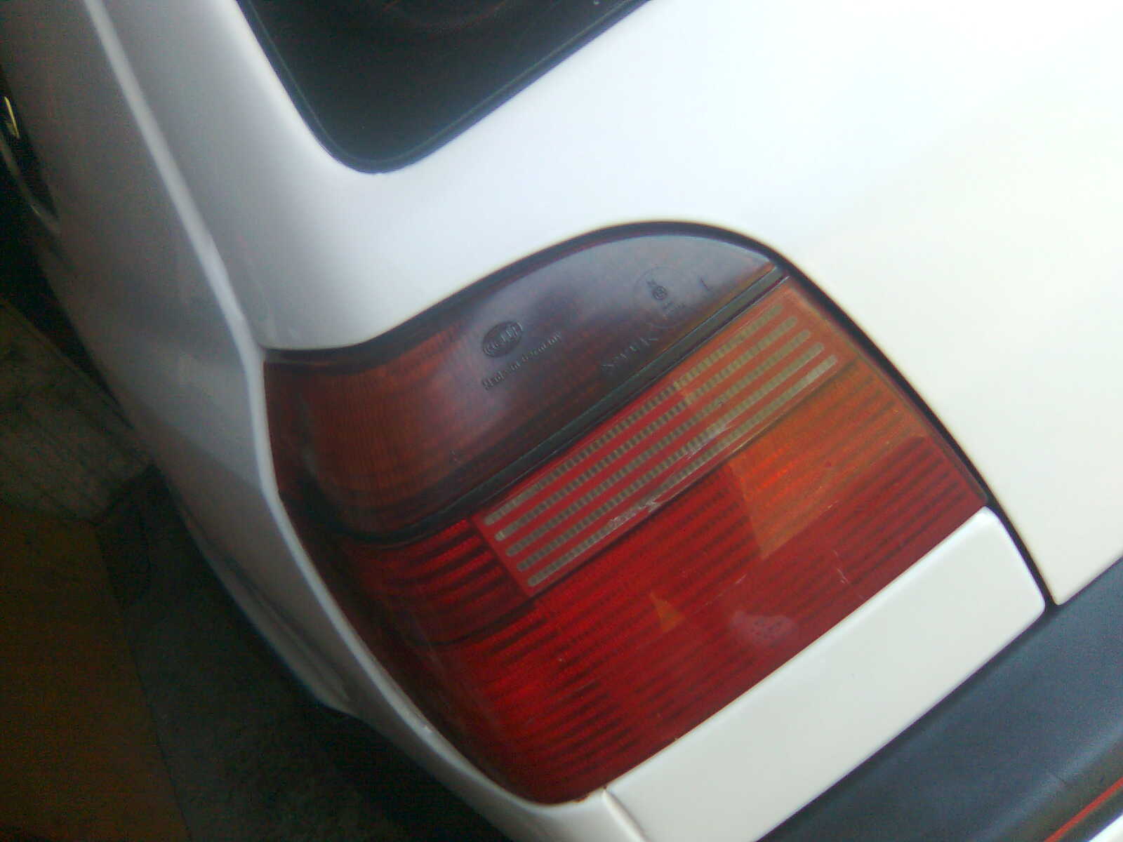

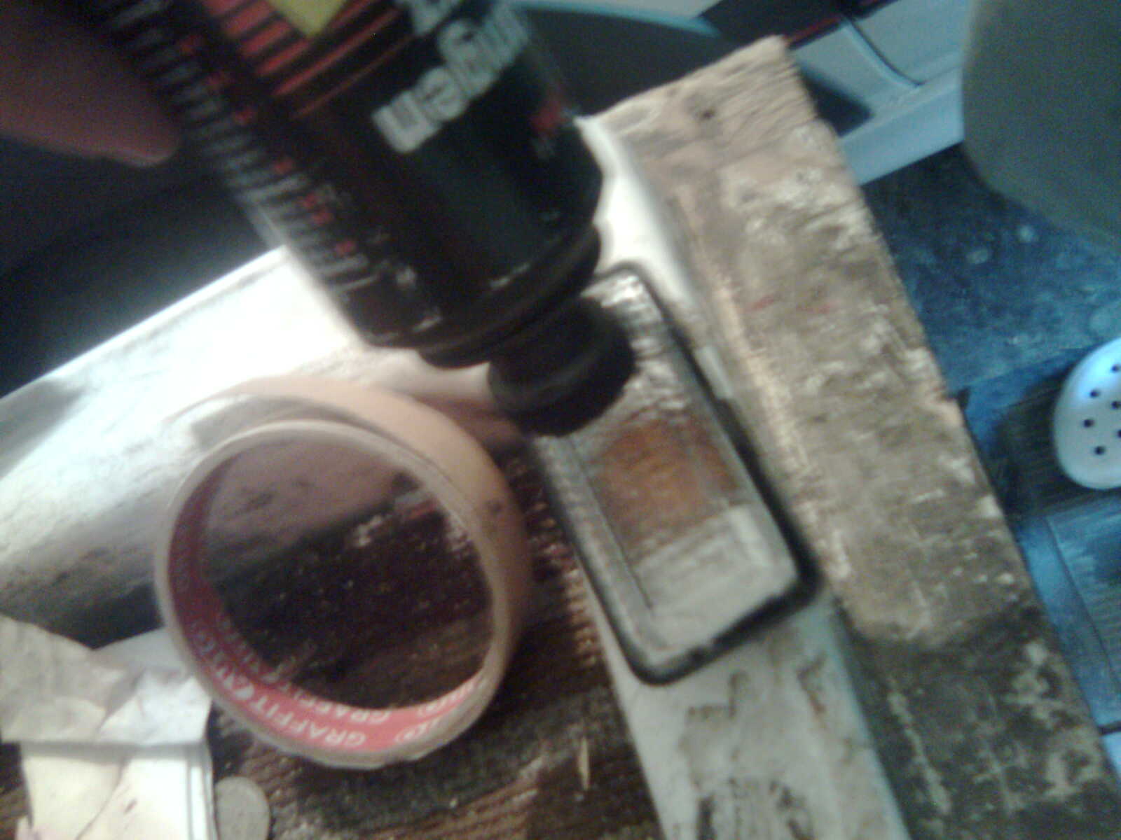

здравейте от доза време го знам този трик но чак сега се сещам да го споделя
значи трябва ви 1бр освежител за брони този дето има гъбичка на края :) то май става и с боя за обувки ма не съм сигурен не съм пробвал,взиматего и намазвате равномерно 1,2,3 колкото по тъмно искате толкова повече ефекта е добър и издържа на миене доста време ако се лакира става доста здраво ако не можете да го изтриете с някакъв алкохолов разтвор но по слаб за да не побелее пластмасата ето и снимки как става
ефекта е добър и прозира светлина

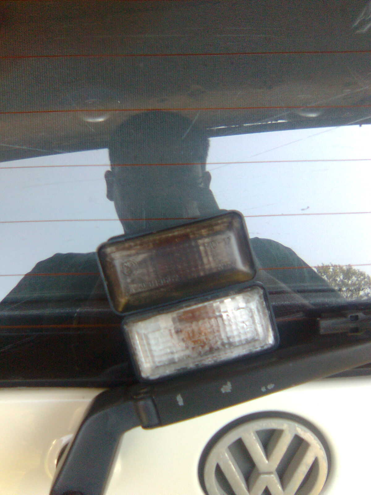

Избарал си го колега браво :да: И аз си правих мойте стопове на Вентото само кадето е с спрей за Стопове виж какво беше какво стана :

да също добре се е получило :)
