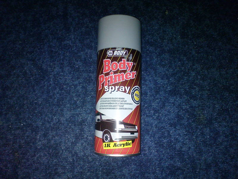

А тези шприцове флакони на HB Body dали са хубави :roll:
Защото чух,че тези под формата на спрей не били хубави...
Извинявам се пак за тъпите въпроси,ама искам да стане както трябва :) :)
