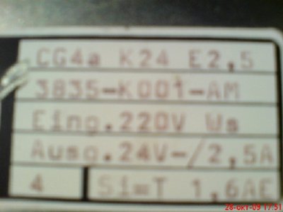

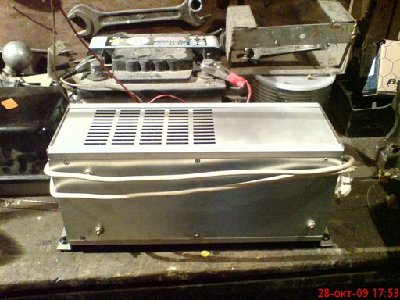

Да използвам темата-имам стабилизиран токоизправител 24 волта, който представлява един масивен, тежичък блок, и има само вход-220в. и изход-24волта с контролна червена лампа над него. Възможно ли е да включа "нещо" НА ИЗХОДА, за да НАМАЛИ напрежението до14.2 волта? Искам да го използвам като зарядно за 12волтов акумулатор!Вътре има голям траф и някаква електроника, от които нищо не разбирам!

Ivaile,предполагам че трансформатора ти е за поне 27-30волта(за да стабилизира на 24DC трябва входа от изправителя да е повече с поне 2 волта).А колко е позволения ток на 24-те волта?Щото може и 1 ампер да е,може и 20..
Първо се осведомяваш за възможностите на трафа:откачаш му вторичната,замерваш напрежение на "празен ход"-то е променливо/50 херца.След това:в зависимост какво си премерил,връзваш консуматор и гледаш колко спада трафа.
Пример:да речем си измерил 28волта.Взимаш две еднакви крушки(автомобилни,да речем по 55вата).Гледай с някакви малоценни да пробваш,да не се изсилиш с някой Филипс,ей!
Двете крушки в последователна схема(значи по около 14 волта на всяка идва,крив-прав ток,няма особена разлика).Та ако "държи" трафа с минимален спад,това означава товароносимост 5-6 Ампера,т.е. става за някакво зарядно.Може да продължиш експеримента подобно до откриване на максималния ток.Имай в предвид,че зарядното обикновено работи 10 и нагоре часа и при това трафа не трябва да се запали!!!!.Абе пиши какво виждаш вътре,снимай ако може-все нещо ще се измисли.Действай,важното е да не ти стареят нахалост дрехите

Довечера ще го снимам! Благодаря за бързия отговор,emo-gar!

Токоизправителят е 24в. -2.5 А. Когато го включих към акумулатора, контролната му лампа намали светлината си, а трафът забръмча !
