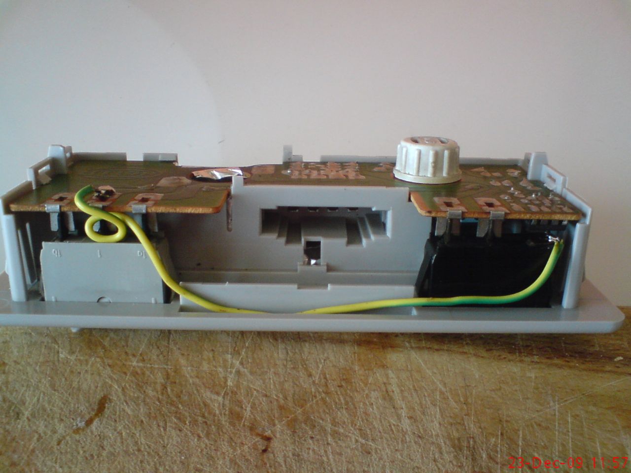

Аз не съм мислител но ти давам една идея :
автомобилно реле
-клема 85 /+ постоянен/
- 86 кабел "1"
-30 /+ постоянен /
- 87 /нормално отворен контакт /свързваш с кабела за габарита след ключа/
кабел "1" свързва клема 86 и мястото на плафона където се получава /- /т.е. плафона свети при отворена / отключена/ врата.
снимката е на плафон от Г3 ,кабела "1" трябва да се свърже на контакта 1б на трипозиционния ключ,съответно включен постоянно плафон,изключен и светещ при отворена врата/отляво на захранващата букса /.
По този начин плафона и габарита /може и фар и т.н./ще светят заедно с плафона .Успех !

въпросът ми е - как може да бъде осъществено паленето на светлина, я габарит, я халоген, я къс, през плафона в купето при отключване/заключване?
кабелите, подаващи плюс при отключване/заключване - ясни кои са
кабелът, активиращ плафона - също
обаче....само това знам :) какво, кое, и на кое краче от релето да се върже - идея нямам
та - ако някой има нерви, ще бъда благодарен да ме осветли
относно дадената идея:
- 86 кабел "1"
-30 /+ постоянен /
- 87 /нормално отворен контакт /- /през диод отива до кабела за габарита след ключето/
кабел "1" свързва клема 86 и мястото на плафона където се получава сигнал /свети / при отворена / отключена/ врата.
няма ме с тоците хич, но...при тази схема не виждам къде в цялата история е кабелът, подаващ плюс при отключване? сигналът при отключване е секунда - две
до снощи подобна екстра ми се виждаше излишна
до снощи обаче :) след като в тъмното нацелих доста солиден камънак, и за малко се разминах със салто морталес
- 86 кабел "1"
-30 /+ постоянен /

Re: Включване на габарити при отключване на колата?
преработих малко описанието, може би сега е малко по-ясно .
