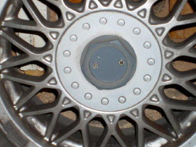

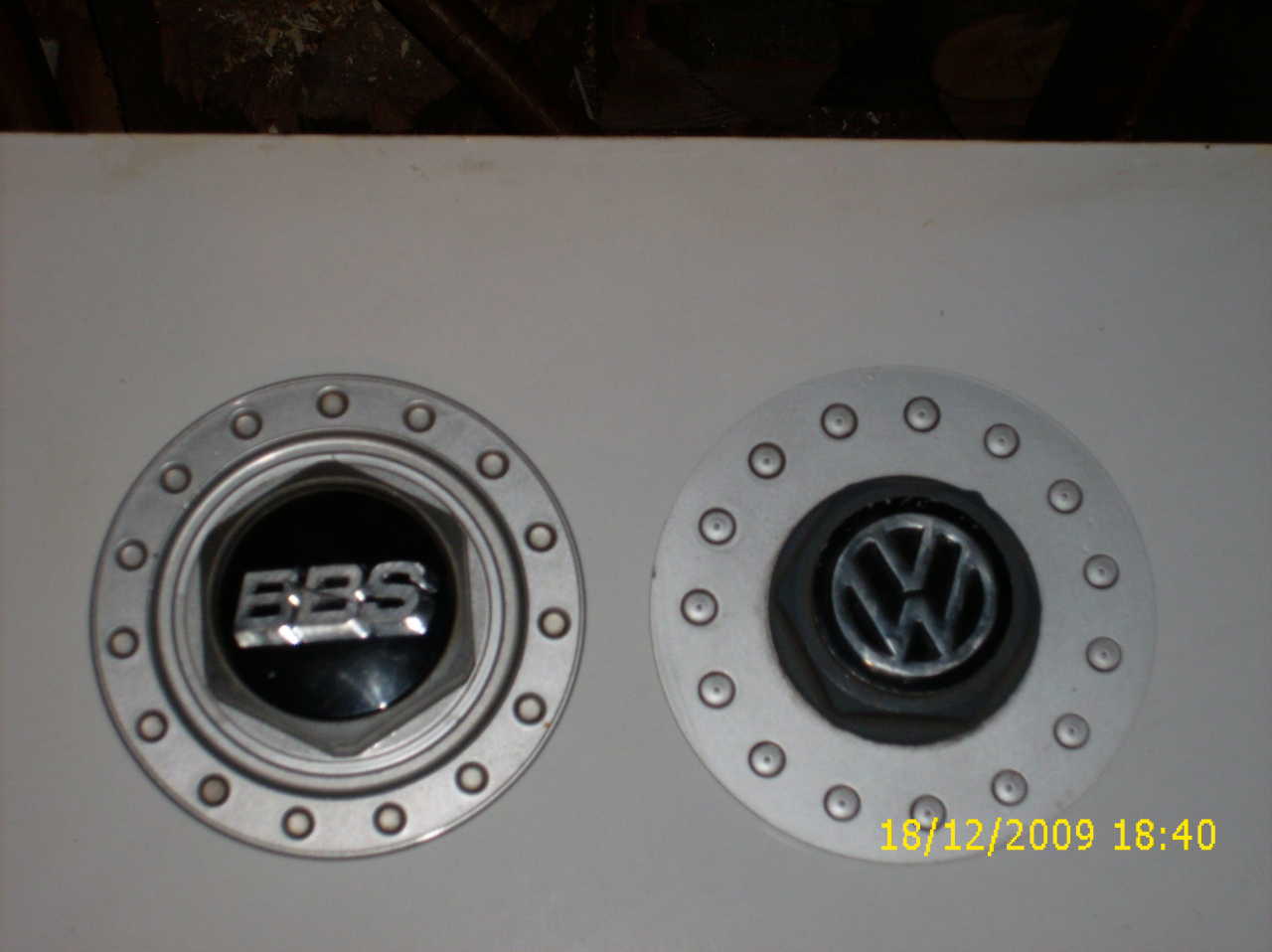

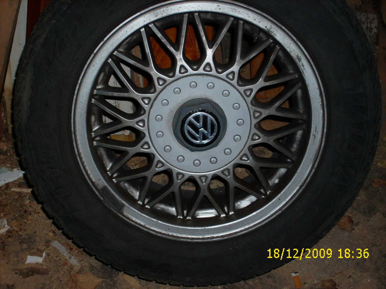

Направих си капачки за джантите,като се стремих да са възможно
най-прости за правене и по-трудни за губене.Също гледах и да са
близки до оригиналните.Ето и снимки(дано успея да ги кача :banghead: )

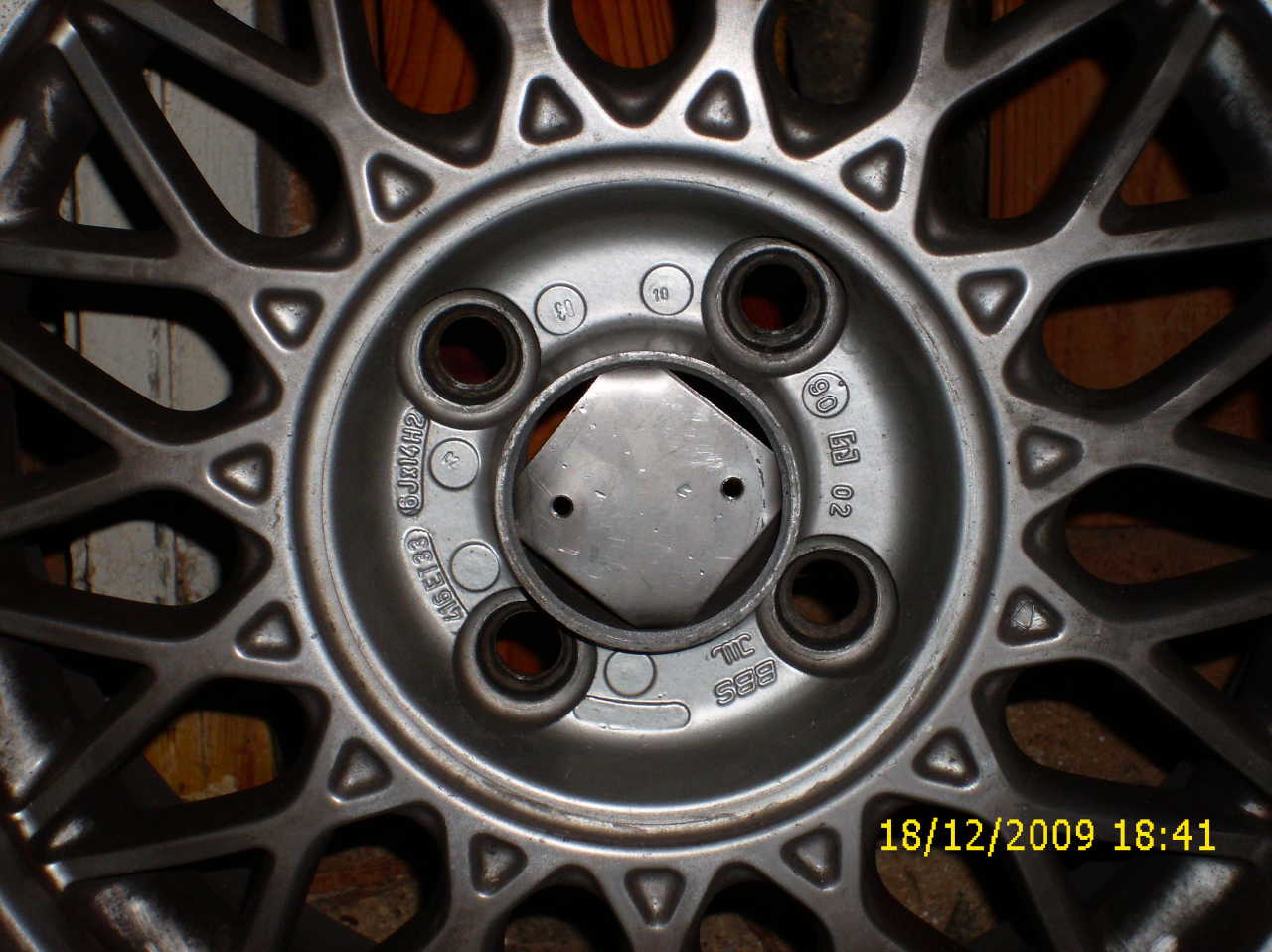

Ами тая ламаринка с двете дупки не пречи ли като монтираш джантата?

най вероятно се махат иначе как ще монтира гумите. добре са станали

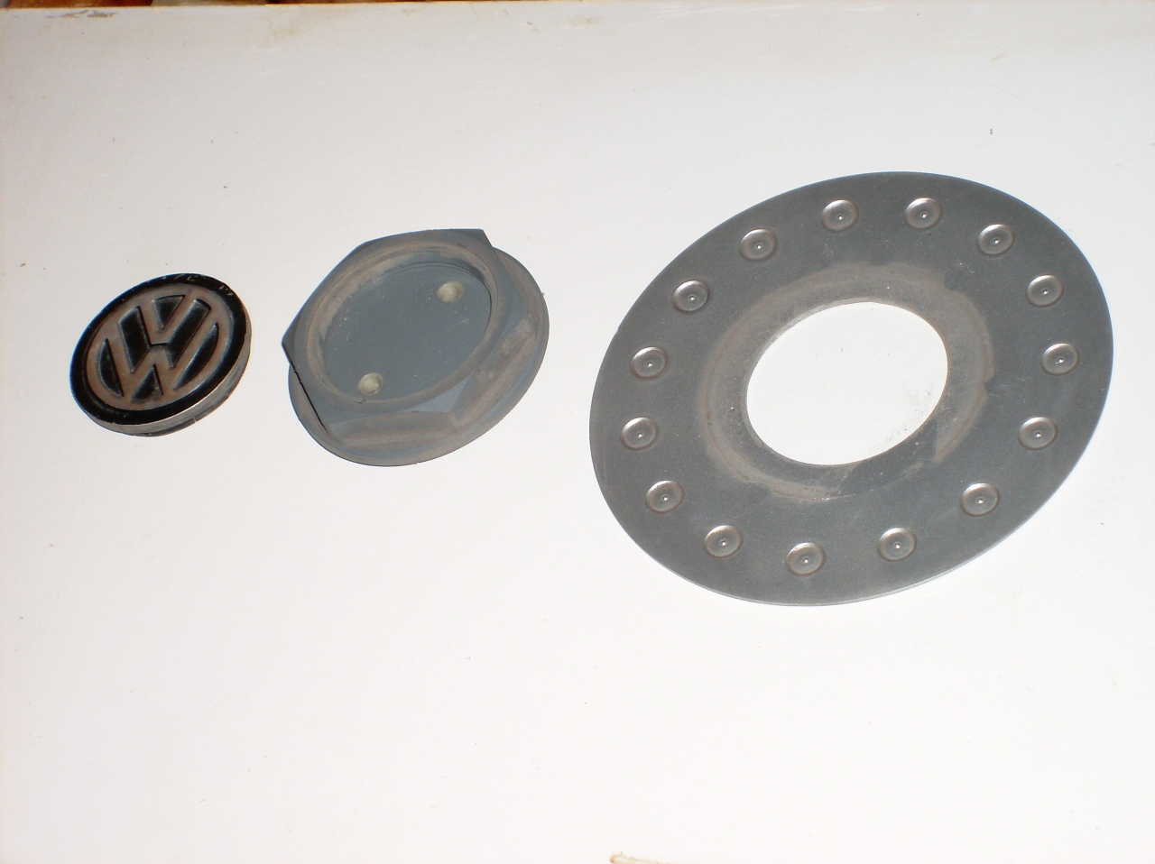

колега дай малко разяснение как си го направил от къде взе тези пласмаси,централната гайка от какво е

Ламаринката не пречи,защошо е 2мм и като я сгънах
се избомби леко ,а и болтовете са с подходяща дължина.
Материала е полиамид за двете капачки,а за дисковете
табели от рейсовете.Ламаринката и болтчетата са от
неръждaвeйка.
